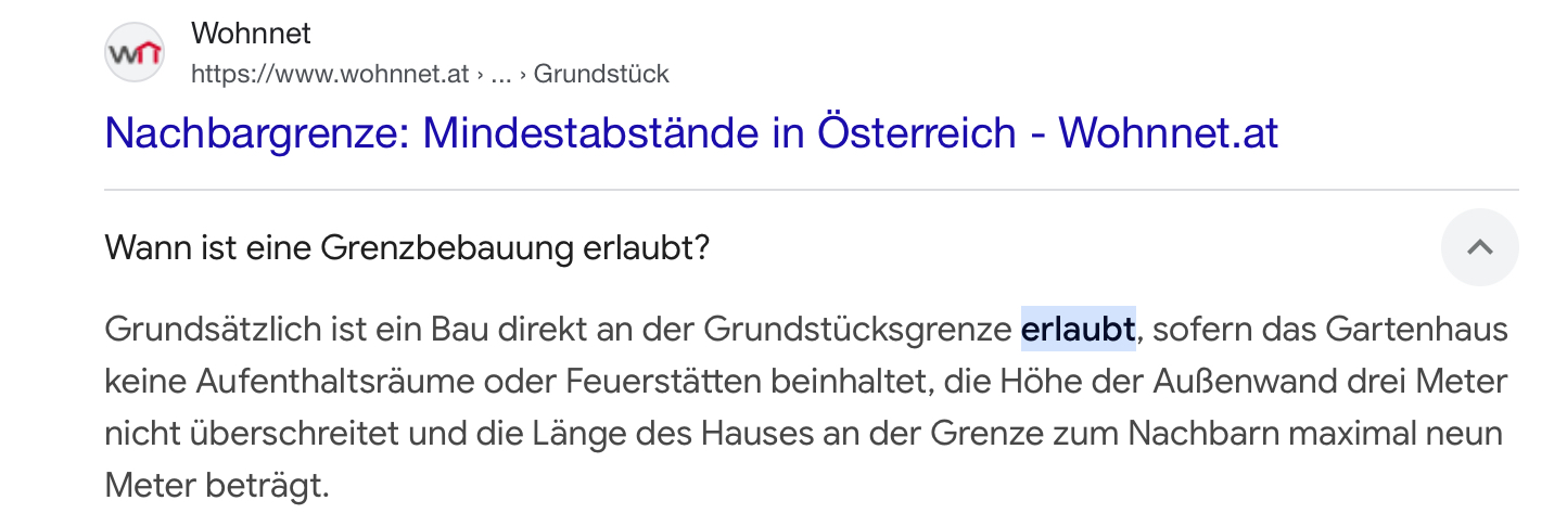

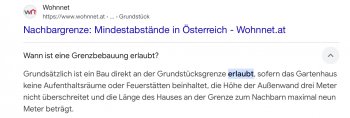

Bundesland wäre Niederösterreich, gab aber nur OE zur Auswahl
Ja, aber dann erwähnt man das doch im Eingangspost, dass die deutschen Regeln nicht greifen.
Dann können sich Forianer drauf einstellen. Ihr seid zwar keine Exoten, aber es gelten nun mal andere Gesetze. Dazu komme ich noch.
daher auch nur ganz klein als Notdusche sozusagen
Wenn Du später dort eine Dusche haben willst, sogar schon Leitungen legen lässt, dann sollte sie doch auch später funktionieren, und zwar in einer Größe, dass sich jemand mit ca. 1,40 Körpergröße und größer dort auch duschen kann. Es nützt nichts, das „Not“ bei der Dusche mit einem „Mikro“ zu vertauschen. Auf den 180 passen gerade Toi und Dusche mit je 90 cm rein, das geht zum Glück noch.
Das mit der Sauna ist wohl Auslegungssache der Gemeinde - ein Badezimmer hingegen stünde in unserer Bauordnung explizit als mögliche Raumnutzung im Nebengebäude da kein Aufenthaltsraum. Das ist aber wohl in jedem Bundesland unterschiedlich geregelt.
Nein, das ist keine Auslegungssache. Es mag bei Euch kein Aufenthaltsraum sein, dennoch darf eben auf Grenze keine Nebenanlage mit Brenneinheit/Brennstelle/Feuerstelle sein. Siehe NÖ Bauordnung.
Ich habe nochmal die Bauordnung nachgelesen, in unserem Fall gilt lediglich eine maximal bebaute Fläche von 100m2 und Gebäudehöhe von 3m für das Nebengebäude -
Ich würde das noch einmal überprüfen. Hast Du die allgemeingültige NÖ Bauordnung gelesen, die Garagenverordnung, Brandschutz oder Nachbarrecht? oder was auch immer ihr noch habt?
Wie schon gesagt: die sinnvollen Gesetze ähneln sich in den Ländern.
Mir ist es relativ egal, wo ihr Eure Sauna hinstellt, aber wenn Du Euer Haus planst, solltest Du auch die Gesetze anwenden können.
