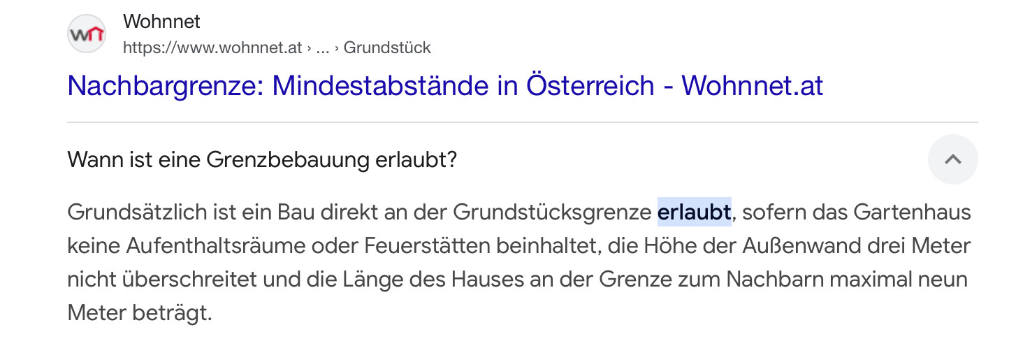

leinoel schrieb:
Das mit der Sauna ist wohl Auslegungssache der Gemeinde - ein Badezimmer hingegen stünde in unserer Bauordnung explizit als mögliche Raumnutzung im Nebengebäude da kein Aufenthaltsraum. Das ist aber wohl in jedem Bundesland unterschiedlich geregelt.
Nein, das ist keine Auslegungssache. Es mag bei Euch kein Aufenthaltsraum sein, dennoch darf eben auf Grenze keine Nebenanlage mit Brenneinheit/Brennstelle/Feuerstelle sein. Siehe NÖ Bauordnung.
leinoel schrieb:
Ich habe nochmal die Bauordnung nachgelesen, in unserem Fall gilt lediglich eine maximal bebaute Fläche von 100m2 und Gebäudehöhe von 3m für das Nebengebäude -
Ich würde das noch einmal überprüfen. Hast Du die allgemeingültige NÖ Bauordnung gelesen, die Garagenverordnung, Brandschutz oder Nachbarrecht? oder was auch immer ihr noch habt?
Wie schon gesagt: die sinnvollen Gesetze ähneln sich in den Ländern.
Mir ist es relativ egal, wo ihr Eure Sauna hinstellt, aber wenn Du Euer Haus planst, solltest Du auch die Gesetze anwenden können.
