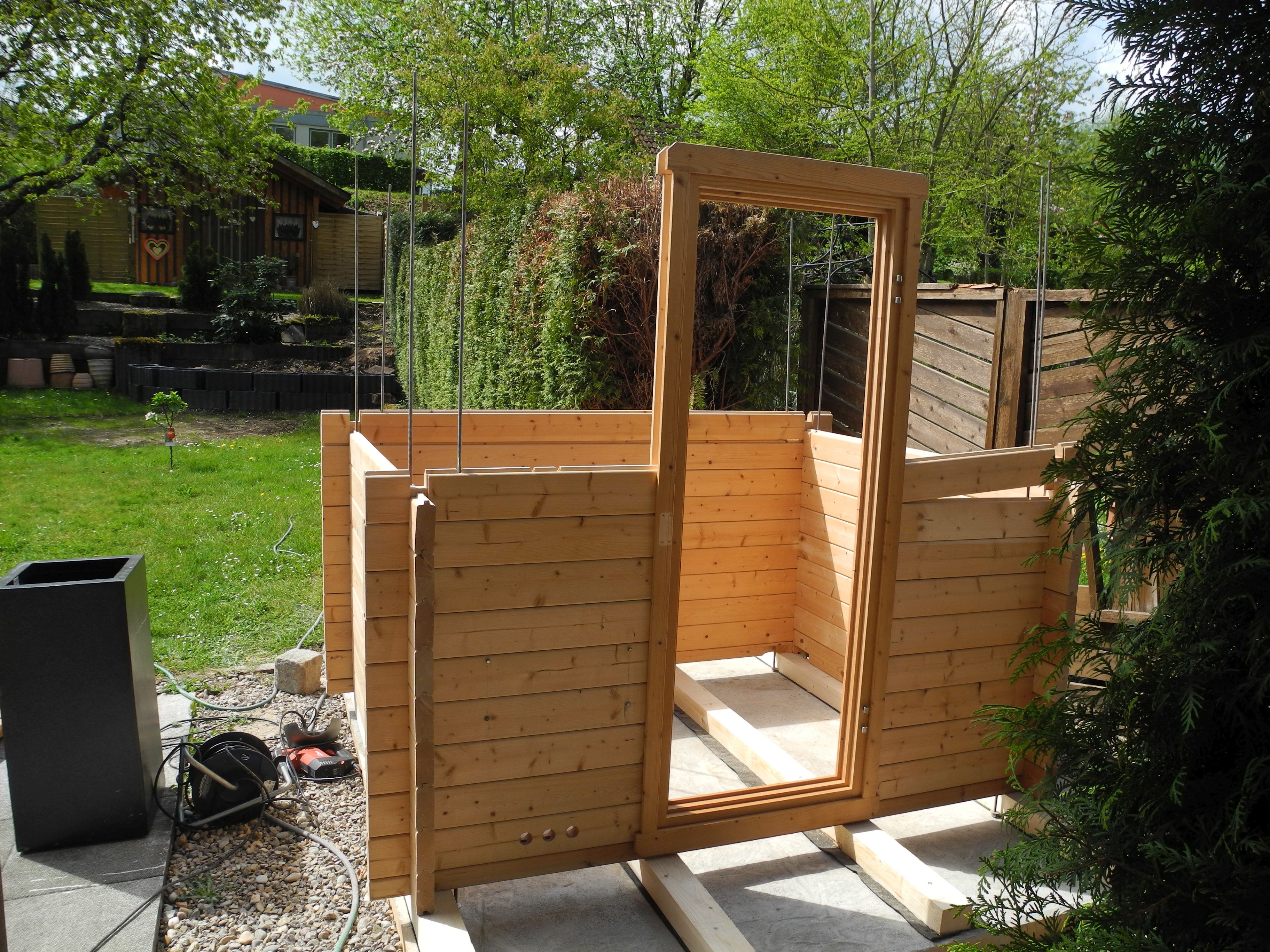

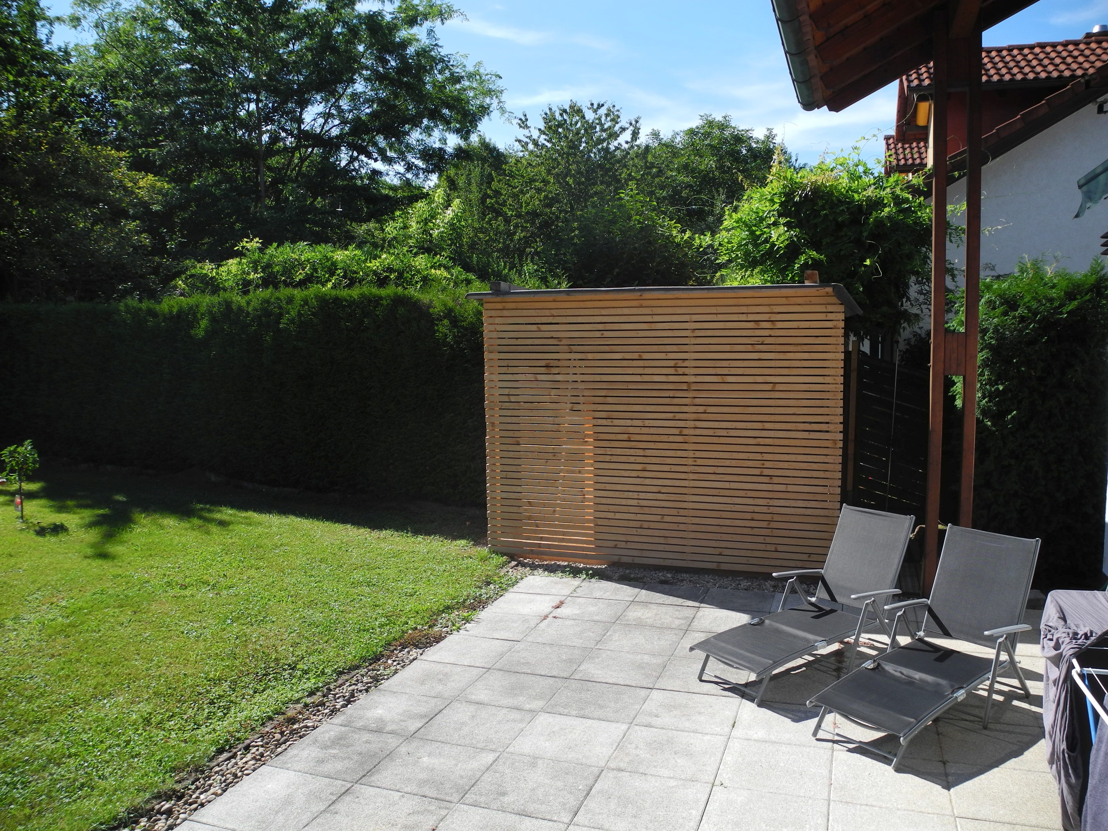

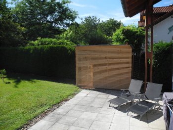

Heute würde ich es vlt. wiederum anders machen aber zum Verständnis mal 2 Bilder. Es war für eine Ferienwohnung und sollte mit günstigen (Dachlatten) aber dennoch ordentlich aussehenden Mitteln umgesetzt werden.
Frisch aufgebaute Holzwand-Konstruktion mit Türrahmen im Garten, Zaun im Hintergrund.
Garten mit Holz-Sichtschutzwand, drei Lounge-Stühle auf grauer Terrasse vor grüner Hecke.
