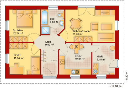

Suche mal mit google ein paar typische Grundrisse von 90 qm - Häusern. Ggü. einer Wohnung mußt du ja auch die ganze Technik mit unterbringen und hast eben auch keinen Kellerraum, den man ja meist bei einer Wohnung noch extra hat. Nur, dass du dir erst mal darüber klar wirst, was man in einem 90qm-Haus erreichen kann.
Nordlys
Nordlys
Schau. Reicht Dir das? Der käme rund 130 tsd. In Schleswig Holstein. In Bayern bauen die nicht. Aber den Grundriss kann man ja als Muster nehmen zum Bauunternehmer bei Euch.

Dein Eigenkapital von 30000 deckt Küche, Kaufnebenkosten des Grundstücks und Puffer. Das heißt: 100%-Finanzierung!
Das Danwood-Haus mit 84qm (tatsächlich schlüsselfertig, aber ohne SAT-Anlage und Briefkasten) kostet knapp 115000. dazu Bodenplatte 15000, insgesamt 130000. Transportkosten von geratenen 5000... -> 135000.
Baunebenkosten 40000... -> 175000
Außenanlagen gehören in die Kalkulation rein: billige 7000 für Hof und Terra und Rasensaat... -> 182000
Da hast Du ein Energieeinsparverordnung-Haus ohne Schnickschnack-Technik, ohne Rollläden, mit 2Gebrauchssteckdosen in der Küche und einer im Bad. Außensteckdose oder Wasserhahn ist wohl auch nicht vorhanden?! Und der Außenputz wird nach 3 Jahren von Algen befallen.
