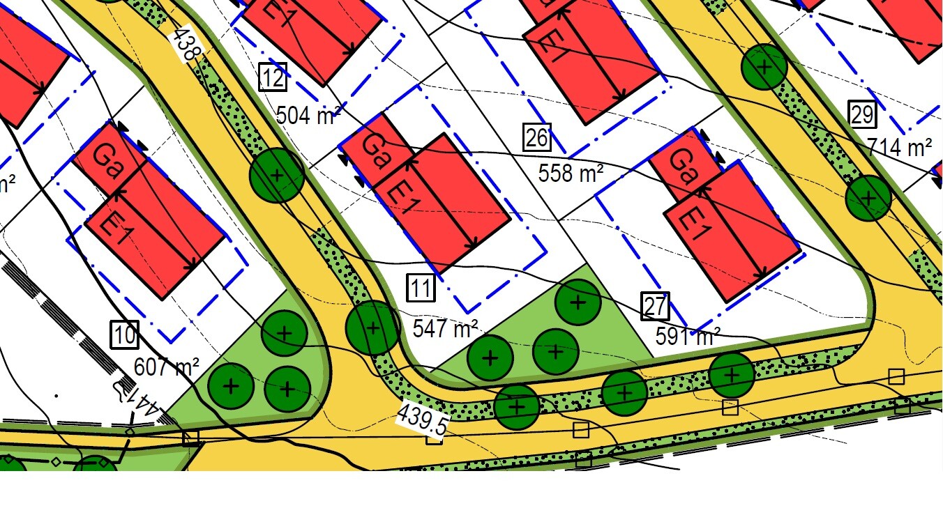

wir möchten gerne unser Haus bauen. Grundstück ist bereits vorhanden.
Wir haben auch relativ genaue Vorstellungen, was wir bauen wollen, allerdings kriegen wir alle Anforderungen nicht in einem Grundriss unter. Bzw. wenn doch, dann ist das Haus fast so lang wie unser Grundstück und dann würden wir auf der Terrasse direkt vor dem Zaun sitzen...
Denkt Ihr, Ihr könnt uns dabei helfen? Vielleicht hat jemand von Euch bereits ein ähnliches Haus und könnte uns Tipps oder sogar einen Grundrissplan zur Verfügung stellen?
Ursprünglich wollten wir so bauen, dass wir aus dem Haus zwei Wohnungen machen können, sollten wir berufsbedingt irgendwann mal ausziehen müssen. Zwei Wohnungen ließen sich bestimmt besser vermieten als ein Haus.
Allerdings ist das kein Muss, weil es wohl die Auswahl zu sehr einschränkt.

Hmm .. weder den Text kann man lesen noch ist die Grafik besonders toll erkennbar.
Also, einfach den Lageplan noch mal nur den passenden Ausschnitt einscannen, dann paßt es auch als JPG. Und bitte so ausrichten dass Norden planoben ist. Und bitte so, dass man z. B. die Zahlen der Höhenlinien lesen kann.
Neben Maße Baufenster auch mal Seitenmaße des Grundstücksseiten angeben.
Mal ein Foto vom Grundstück hilft auch manchmal
Und dann, habt ihr schon mal ein Architektengespräch geführt? Da muss man nicht mit fertigem Plan ankommen, sondern vor allem mit einer Liste all der Sachen, die man sich wünscht.
Seufz, ich kann mir nicht vorstellen, warum Du uns den Bebauungsplan einstellst.
Die wichtigen Posten sollten von Euch ausgewertet sein, wenn ihr also 2-Geschossig bauen wollt, sollte das erlaubt sein. Einschränkungen wie Baufenster, Grundflächenzahl etc. hast Du eingestellt.
Fehlt nur noch der Lageplan des ->Grundstückes sowie Eure Hausplanung.

So, habe versucht, Deine Hinweise/Anforderungen an den Lageplan umzusetzen. Unsere Parzelle ist Nummer 11, hat jedoch jetzt 548 qm.
Maße des Grundstücks:
Nordwest 20m / Südost 22m / Ost 27m / West 26m
Ja, wir haben schon ein Gespräch mit dem Architekten geführt. Das war aber nicht so besonders zufriedenstellend. Der hat letztendlich nur unsere Handskizze in einen Plan umgesetzt, ist aber nicht auf unsere Probleme und Wünsche wirklich eingegangen.
Da wir also sehr enttäuscht waren, haben wir uns hier an Euch gewandt.
Keine Sorge, uns geht es nicht darum, das Geld für einen Architekten zu sparen (haben wir nämlich sowieso schon nicht). Wir hoffen im Idealfall auf jemanden, der einen ziemlich ähnlichen Grundriss hat wie wir ihn uns wünschen. Andernfalls auf gute Tipps

Lageplan: rote Gebäude, gelbe Straßen, grüne Bäume, blaue Grundstücksgrenzen, Flächenangaben in m².
Ja, so kann man etwas erkennen
Südost und Ost verwechselt?
Höchster Punkt dann an der Nordostseite? Wie weit fällt denn das Gelände bis Südwest? Eher 50 cm oder mehr 150 cm? Auch wg. Keller und Wandhöhen usw.
Wandhöhe Max. 7,5m / Firsthöhe Max. 9,5m talseitig ab vorhandene. Geländeoberfl.
Du schriebst
Baufenster 23,5m x 11m
Steht das schon fest, dass da ein großer Zaun Richtung öffentliches Grüngrundstück hin muss, soll oder was?
KonradS
Nein....Südost ist für mich die kurze Seite zur öffentlichen Grünfläche,
Ost soll die lange Seite zu den Parzellen 26/27 sein
Statt Ost wäre glaube ich NordOst die bessere Bezeichnung
Höchster Punkt ist an der Südspitze unten (ca. 439,0 m) und der tiefste Punkt ist die Nordspitze oben (ca. 436,5m). Das ergibt ein Gefälle von 2,5m zwischen diesen Punkten.
Stützmauern sind nur bis 0,3m an der Garageneinfahrt zulässig. Das Gelände darf ich ab 0,5m von der Grundstücksgrenze entfernt bis Max. 1,0m anheben/absenken.
Keller ist damit quasi Pflicht.
Zur Nordost-Seite des Gebäudes (Richtung Parzellen 26/27) hin soll im Keller das Büro/Gästezimmer bzw. die beiden Büro/Gästezimmer sein. Hier sollten "normale" Fenster möglich sein, da das Gelände tief genug ist und hier nur ein Halbkeller vorhanden ist.
Nein, das steht nicht fest. Im Gegenteil. Da würden wir gerne auf einen Zaun verzichten und die Grünfläche optisch unserem Grundstück zuschlagen. Wir pflegen diesen Teil auch mit. Auch wenn die Fläche öffentlich ist und jeder dort rauf darf, hoffe ich, dass wenige davon Gebrauch machen
