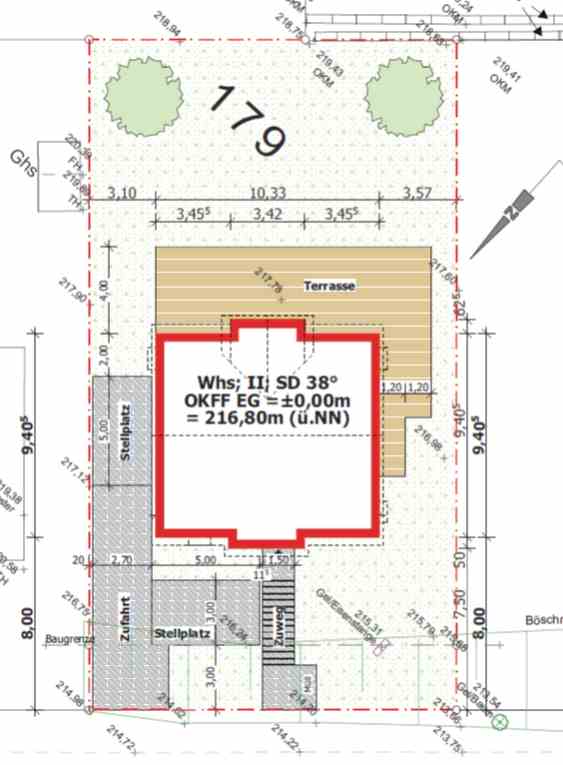

Do it yourself-Mischung aus verschiedenen Massivhauskatalogen, jetzt ausgeführt von einem GU, finale Planungszeichnungen (auch derzeitige Außenanlage) hat der GU gemacht

Der quer liegende Stellplatz wird durch das Baufenster erzwungen.

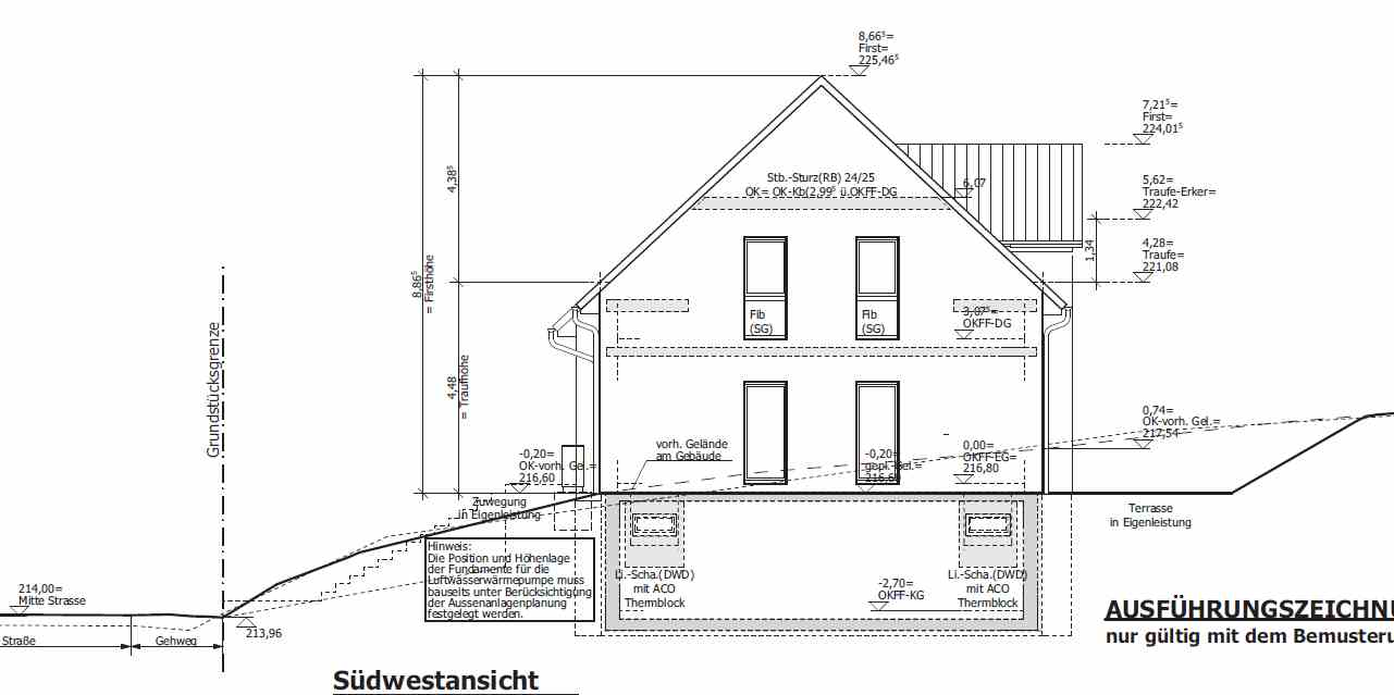

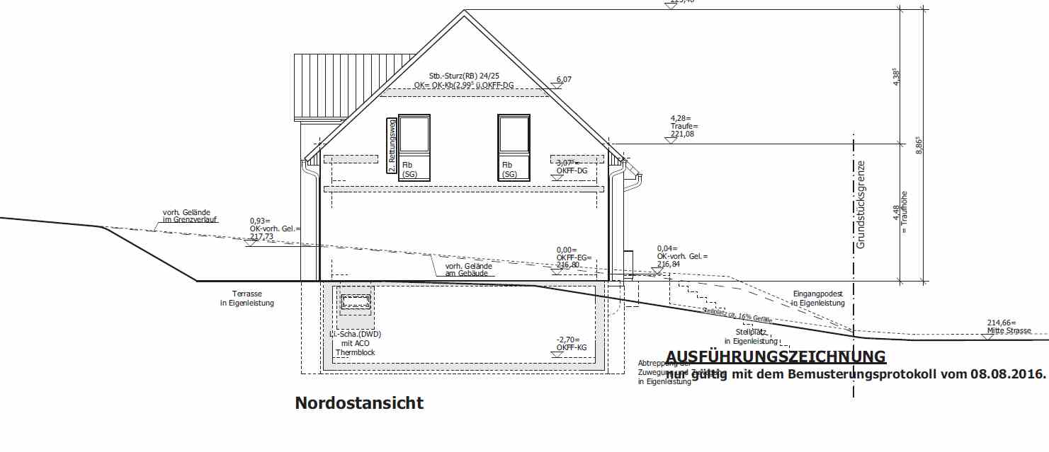

a) Ist der Verlauf der Hauseingangstreppe so sinnvoll, was könnte man ändern? Wie sollen wir mit der Höhendifferenz zur Straße umgehen (214,22m zu 216,60m am Haus bei einer Entfernung von 6m zwischen Straße und Eingangspodest)
b) Hinweise zur Wiederherstellung der Böschung im südwestlichen Teil des Grundstücks
c) Allgemeine Hinweise zur Gestaltung des Geländes, z.B. Terrasse, Umgang mit der weiteren Höhendifferenz zum Nachbarn hinter der Terrasse? Wie sieht eine sinnvolle Entwässerung der Terrasse, aus; welche Erfahrungen habt Ihr mit Zisternen?
Ansichten aus unseren Ausführungszeichnungen

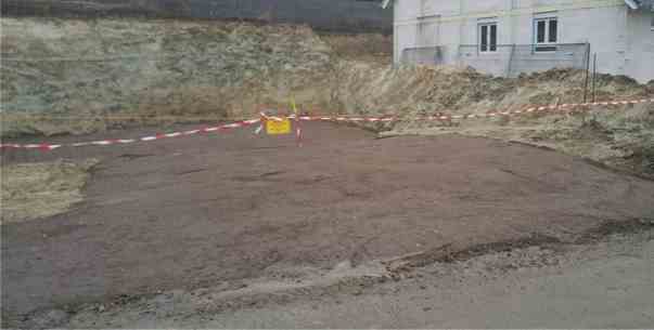

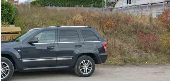

Ansicht vor Beginn der Bauarbeiten
Derzeitige Ansicht:
Die Böschung in der Südwestecke ist komplett entfernt, wie stellen wir sie wieder her?
Möglichst kostengünstig natürlich. Eine spätere Ergänzung zur Verbesserung der Optik sollte natürlich möglich sein.

mhh, warum lasst ihr nicht die Südwest-Ecke des Gebäudes frei stehen, mit ebenerdiger Türe und richtigem Fenster? Zur Terrasse hin, dann eine Stützmauer (entweder Eigenleistung aus zu verfüllenden Pflanzsteinen oder Gabionen oder so, oder halt Betonmauer). So hättet ihr einen ebenerdingen Stellplatz und ebenerdigen Hauszugang - was für Wartungsarbeiten im Technikraum sowie Austausch von Boilern, Waschmaschinen etc. praktisch ist; sowie einen Raum mit Tageslicht, der gut als Werkstatt, Fitnessraum oder Spielzimmer nutzbar wäre.
Am oberen Rand des Grundstückes würde ich das Gelände terrassieren - und leicht abgerundet anlegen; die Böschung entweder als Naturböschung mit Pflanzen und Matten befestigen oder steil ebenfalls mit Pflanzsteinen / Gabionen etc. je nach Geschmack halt.
