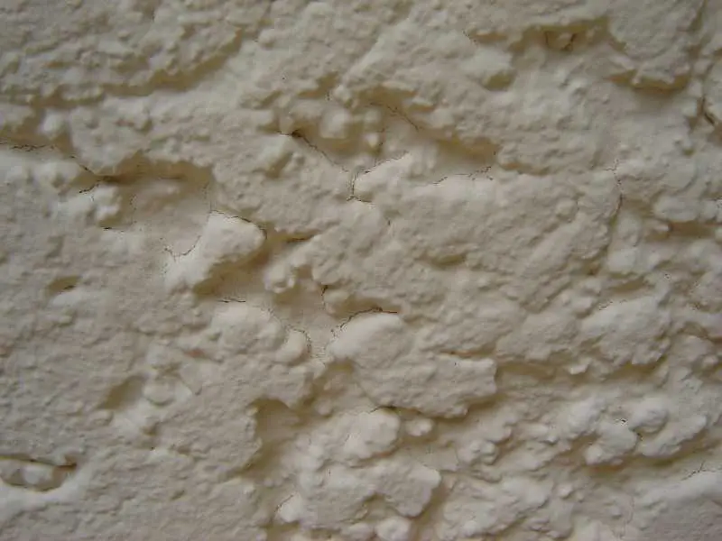

Ich habe von einem Fachbetrieb meiner Fassade Streichen lassen.Laut Angebot mit Silikonharzfarbe.
Nun habe ich nach dem ersten Streichen viele Risse in der Farbe festgestellt,
nun wurde es noch 2 mal gestrichen,aber ohne Erfolg.Vorher war die Fassade ohne Risse
Die Fassade hat sehr viele Vertiefungen durch den Putz.Aufgetragen wurde die Farbe mit einer Rolle.
Nun sagt die Firma,das wären nur Lufteinschlöüsse,und das hätte kein Einfluss auf die Qualität.
Das glaube ich nicht.
Was meint Ihr dazu???
Grüsse
Ulfi

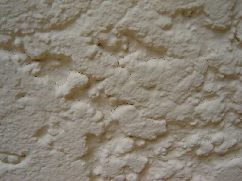

Ich hab mal ein Bild mit angehängt!!
Nahaufnahme einer rauen Putzwand mit Struktur und Rissen
schwarzmeier
Diese Risslein in der Oberfläche der Siliconharz-Fassadenbeschichtung sind in den Vertiefungen unvermeidbar und normal, auch kein Mangel.
Dadurch, daß in den Putztiefen sich die oft mehrfache Werkstoffmenge als auf den Putzhöhen zwangsläufig sammelt ergeben sich diese Filmplatzer auf der Beschichtungsoberfläche durch den Trochnungs-u.Filmbildungsprozess von Außen nach Innen.
Was Dir Dein Maler hier von Luftbläschen erzählte kannst Du bei den Gebrüdern Grimm ablegen. Die feinen Poren sind durch die Diffusion des Wassers in der Beschichtung zu erklären und ebenfalls unbedenklich..
Thommi
Hallo, ganz so wie Schwarzmeier sehe ich die Sache nicht.Dort wo die Farbe gerissen ist ist sie eindeutig zu dick aufgetragen worden.Da die Maler ja immer am liebsten alles "EINMAL HÜBSCH" machen sprich einmal dick streichen zweimal bezahlen lassen damit es gut deckt passiert dann sowas schon mal.Ich will mich davon nicht ausschließen.Aber wie auf den Bildern zu sehen ist treten die Risse ja auch nur in den Vertiefungen auf. Das ist auch ein Zeichen das die Farbe nicht richtig verteilt wurde(Farbe raufgeschmiert Walze einmal hoch runter reicht halt nicht) Jeder Maler lernt in seiner Ausbildung Farbe AUFTRAGEN,VERTEILEN,VERSCHLICHTEN.Ob es qualitativ in Ordnung ist will ich nicht beurteilen,ich würde die Fassade jedenfalls so nicht abnehmen und auch nicht bezahlen.Die Fassadenfarbe ist ja nicht nur dafür da damit das Haus hübsch aussieht sondern soll auch den Baukörper vor Nässe und Feuchtigkeit schützen.Sprich das Regenwasser soll ablaufen.Was passiert denn z.B. im Winter am Tag regnet es ,das Wasser bleibt in den Poren hängen, Nachts friert es ,das Wasser dehnt sich aus und die Farbe kann abplatzen.Da die Malerfirma natürlich nicht zugeben wird das sie irgendwelche Schuld haben würde ich mich als erstes mal an die Farbenfirma wenden.Die haben nämlich Außendienstmitarbeiter die sich sowas anschauen und dann schon mal eine Aussage machen ob es an der Farbe liegt, was ich ja nicht glaube.
Ich hoffe dir erst mal geholfen zu haben.Ich würde mich freuen wenn du uns mal weiter auf dem laufenden hältst.
Gruß Thommi
