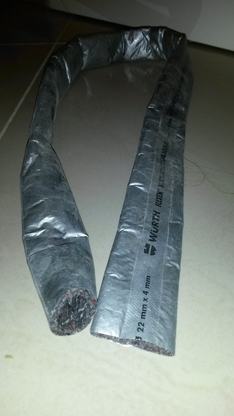

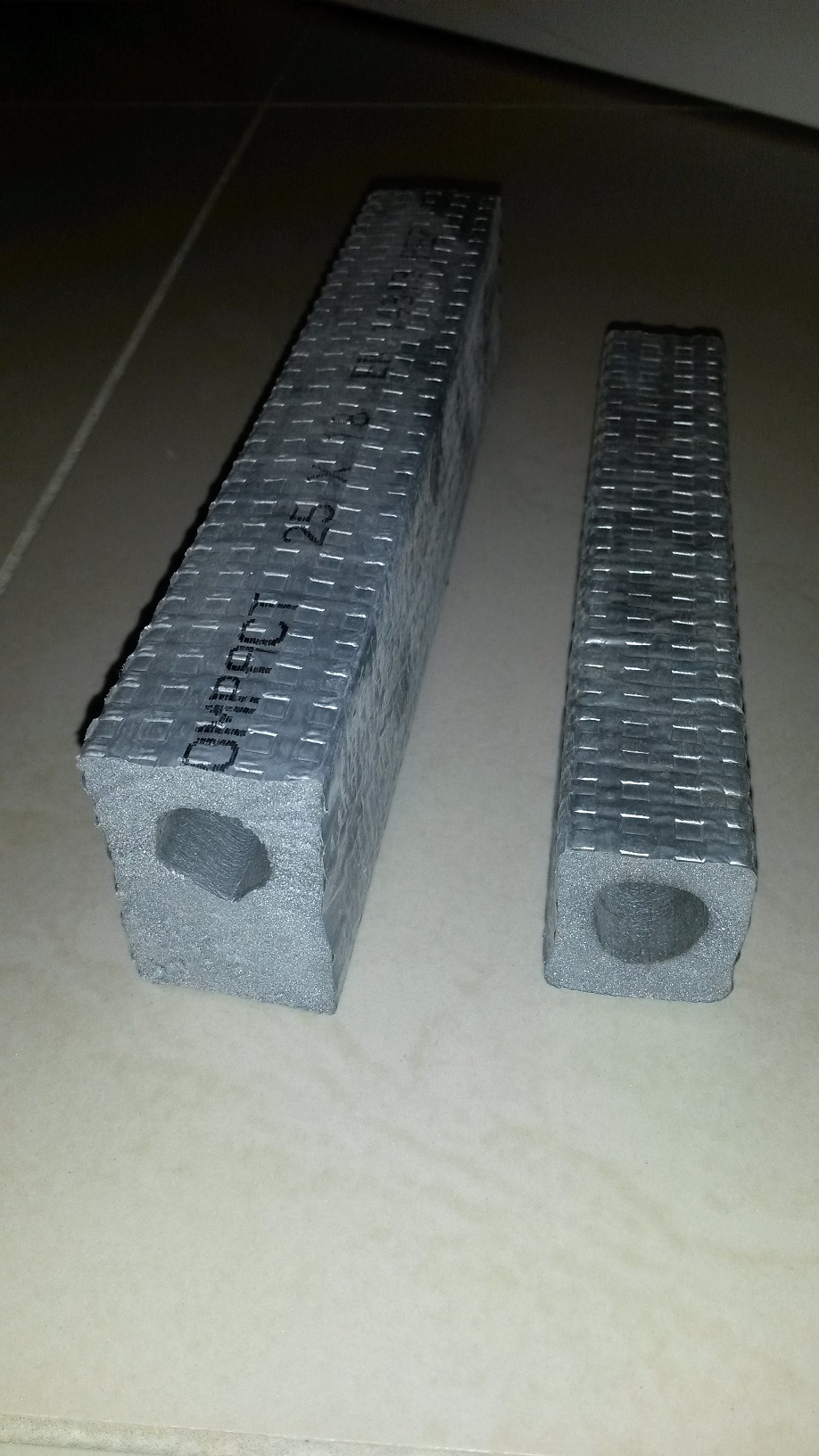

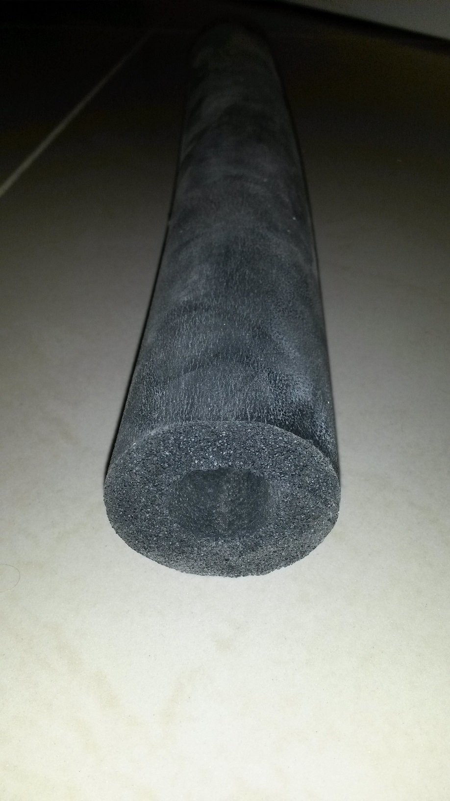

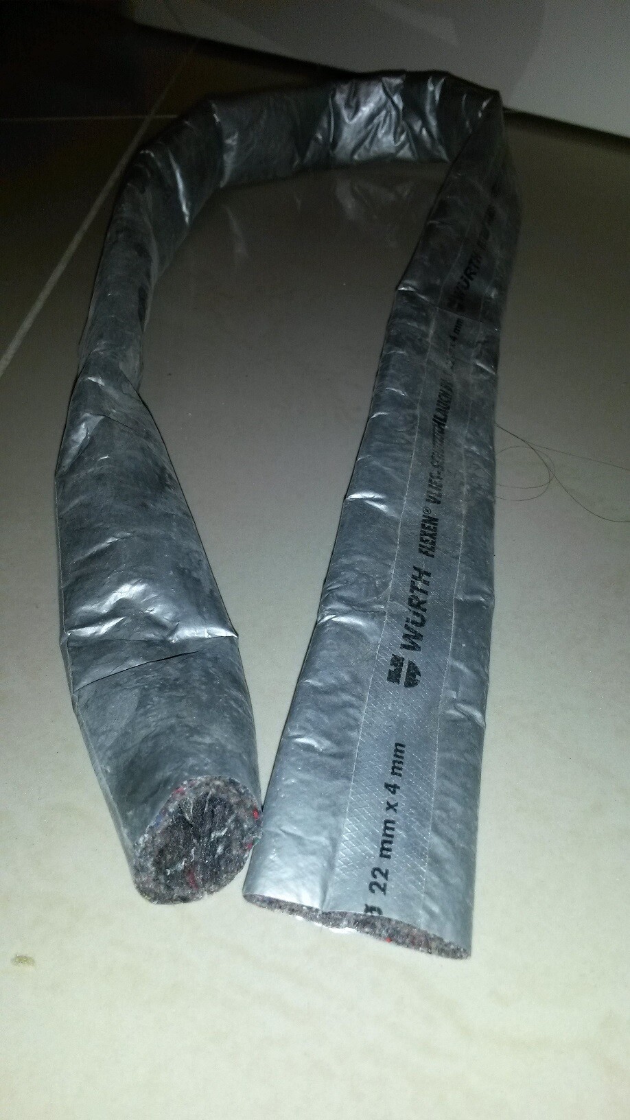

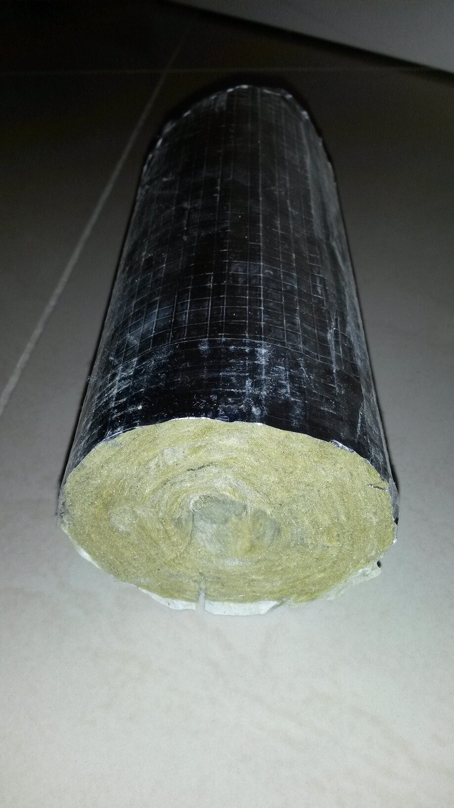

AOLNCM
AOLNCM
Bild1 Waagerechte Rohre unter dem Estrich links KG, rechts OGs.
Bild2 Übergang von Waagerecht auf Senkrecht und nicht zugängliche Schächte.
Bild3 Zugängliche Räume wie Heizungsraum oder Spitzboden
Bild4 Enstücke z.B. zu den Armaturen wo unter Putz nicht viel Platz ist.
