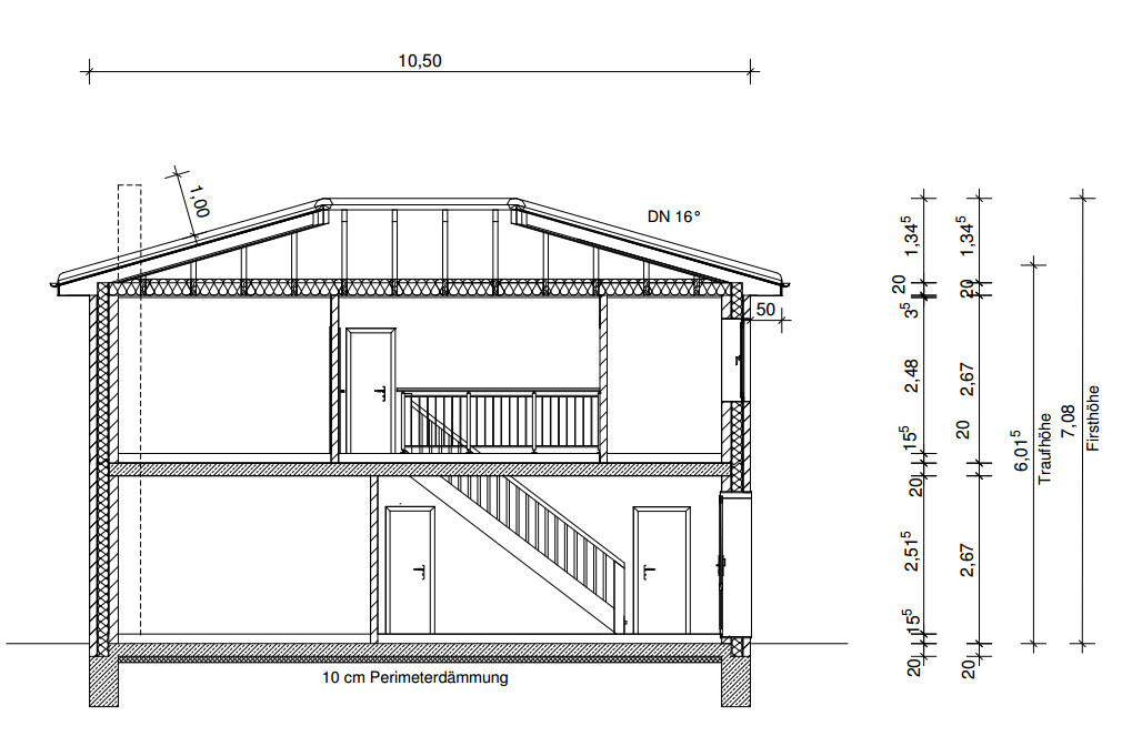

Liebe Community - Hab ne Frage zur Traufhöhe,
mich würde einfach mal eure Meinung aus der eigenen Erfahrung interessieren.
Wir haben ein Grundstück erworben, wo wir laut Bebauungsplan eine Vorgabe zur Traufhöhe von 4,5m haben. Mit Einhaltung eines erhöhten Abstandes zur Grundstücksgrenze kann die Traufhöhe bis auf 6m erhöht werden.
Nun bekommen wir von verschiedensten GÜs unterschiedliche Aussagen, ob die Traufhöhe so realisierbar ist oder nicht.
Da viele sehr kräftig sagen, dies sei unter keinen Umständen einzuhalten, sind wir über die Aussagen zur Machbarkeit verunsichert.
Möchten keinen Vertrag unterschreiben und beim stellen der Bauanzeige feststellen, dass es doch nicht geht.
LG Sascha

Wenn ich mich nicht irre haben wir ne Traufhöhe von 6,20m bei zwei Vollgeschossen mit jeweils 2,60m Deckenhöhe ab Fertigfußboden .
Sehe also nicht warum das bei 6m nicht funktionieren sollte. Dann halt evtl. mit etwas geringerer Deckenhöhe.

entweder wir reden hier von unterschiedlichen dingen oder eine Traufhöhe von 6metern ist überhaupt kein Problem. hier unser querschnitt. die 1,5cm sind messungenauigkeit
Deckenhöhe Obergeschoss gemessen 250cm fertigboden (ein Ikea Pax Schrank passt locker rein).
guckt eher in den Bebauungsplan, ob 2 volle Geschosse überhaupt erlaubt sind.

Danke für den Tipp, genau das haben wir bisher auch so angefragt. Einen Kniestock von 1,6m wäre wohl möglich.
Sind zwar immer noch keine deckenhohen Wände, aber immerhin keine 90cm
