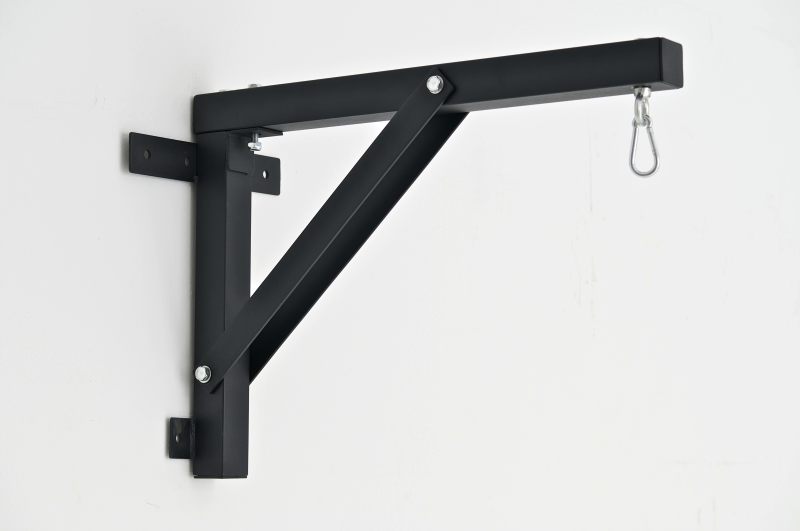

Ich möchte eine Stahl-Wandhalterung für einen 70 kg schweren Boxsack anbringen. Der Baubeschreibung unseres Reihenhauses (Bj. 1989, NRW) lässt sich folgendes über die Wand (1. Etage; zum Nachbarn hin) entnehmen:

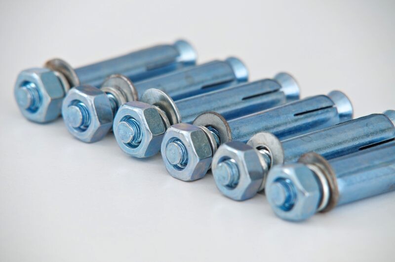

Die Boxsack-Halterung hat 6 M10-Löcher für die Wandmontage (4 oben, 2 unten). Im Lieferumfang enthalten waren 6 Schrauben M8x60 und 6 entsprechende Metallspreizdübel (nur für die Befestigung in Beton?). Diese machen auf mich jedoch aufgrund der geringen Länge keinen sehr sicheren Eindruck. Durch den Boxsack entstehen ja enorme Schwingungen... Jetzt bin ich im Internet auf Ankerstangen und Injektionsmörtel (z.B. FIS A + V von Fischer) gestoßen. Ist das die Lösung für mein Problem oder doch overpowered? Wie lang sollten/dürfen die Gewindestangen sein, sind M8x110 ok? Ca. 1,5 cm sollten aus der Wand herausstehen. Und würde ich auch noch Ankerhülsen aus Kunststoff oder Metall benötigen?
Falls von Bedeutung, der Boxsack ist 1,80 m hoch, die Wandhalterung 60 cm tief (sprich Abstand Boxsackmittelpunkt <-> Wand) und die Aufhängung (Ketten, Feder...) nimmt ca. 50 cm in Anspruch.

erst einmal vielen Dank für die schnelle Rückmeldung. Anbei noch ein paar Fotos von den Dübeln, der Halterung und dem Boxsack (Variante rechts).
Ich gehe davon aus, dass das vorliegende Mauerwerk auch noch verputzt ist (1-2 cm?). Somit wären die 6 Dübel alle jeweils nur 4-5 cm tief fest verankert. Hinzu kommt durch die Hebelwirkung, dass das komplette Gewicht im Prinzip nur auf den oberen 4 Dübeln lastet. Und da Kalksandstein (womöglich sogar Hohlstein) gegenüber Beton ja schon sehr viel instabiler ist, habe ich jetzt Bedenken.
Nochmal zum Verständnis der Dimensionen: Es handelt sich um einen 70 kg schweren und 1,80 m langen Boxsack (Hebelarm), an dem Schläge und Tritte trainiert werden sollen (ruckartige/stoßartige Belastung).
Ich denke, dass sich mechanische Dübel, egal welcher Art (abgesehen von Schwerlastdübeln), dadurch mit der Zeit ,,rausarbeiten“. Daher fiel meine Überlegung zuerst auf die chemische Methode (Injektionsmörtel).

Glaube, mein Eintrag ist etwas untergegangen. Bitte immer noch um Rat.
Sind die oben abgebildeten Dübel (unabhängig von der Dimensionierung) für Kalksandstein geeignet oder nur für Beton?
