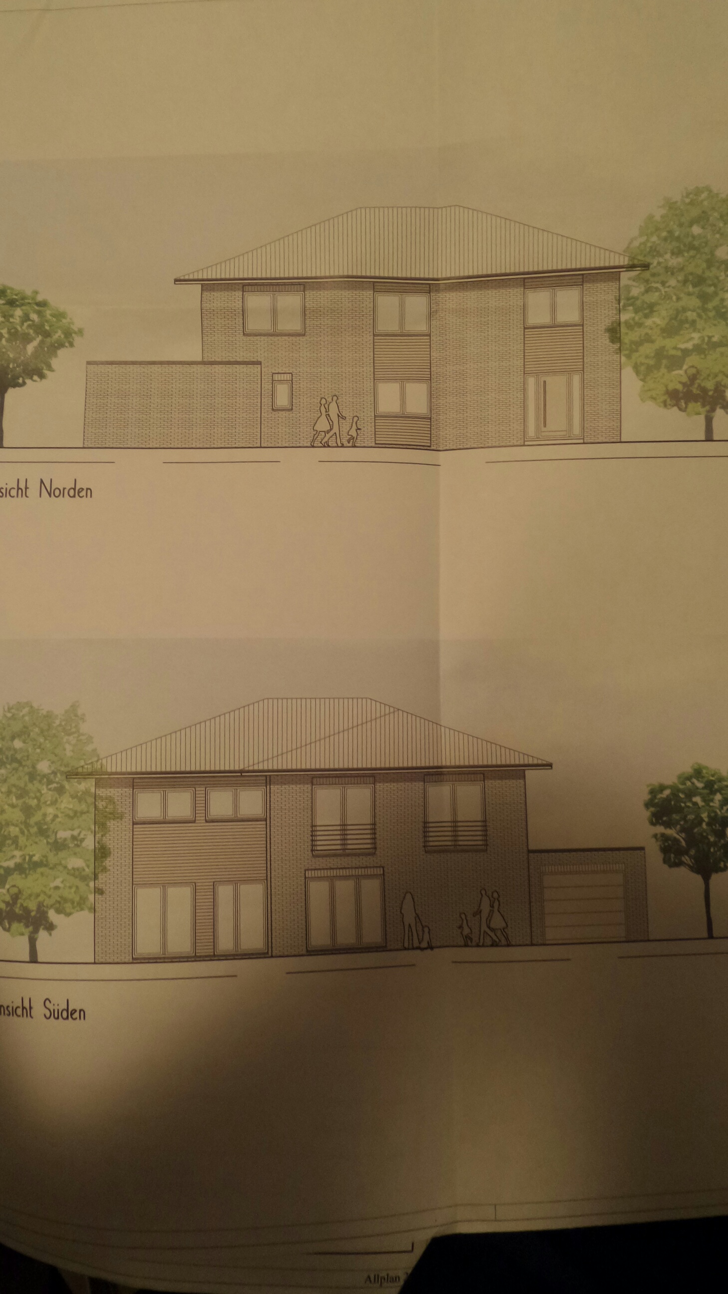

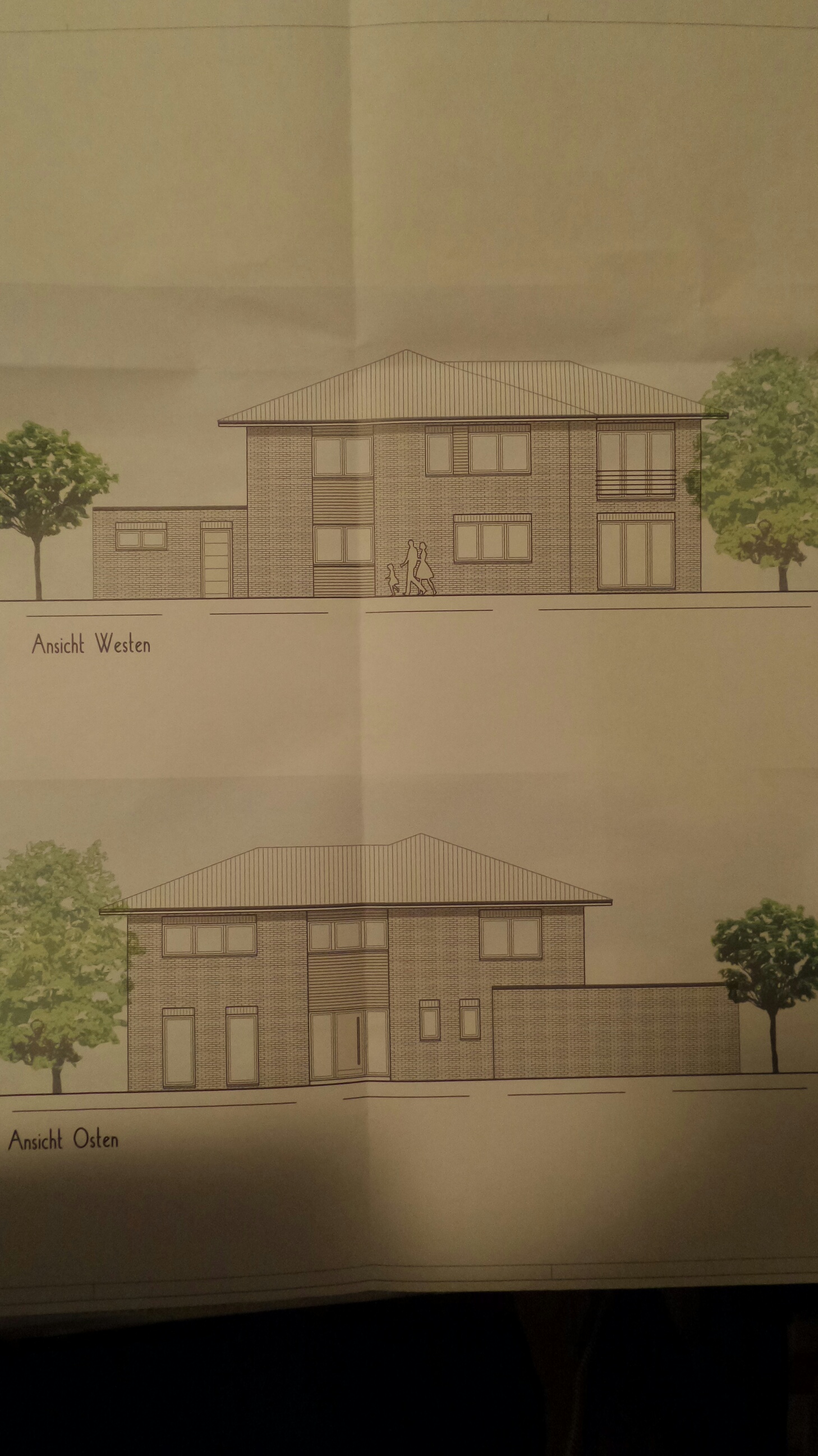

wir kommen irgendwie noch nicht so richtig weiter, mit der Gestaltung der Außenfassade für unser neues Haus.
Mein Mann und ich haben dummerweise ziemlich unterschiedliche Geschmäcker, und versuchen die gerade halbwegs auf einen Nenner zu bringen (er mag eher modern, Metall, grau und ich eher Landhaus :eek .
Ich habe mal unsere Außenansichten angehängt, und den Klinker, den wir ausgesucht haben.
Das Dach soll dunkel (anthrazit matt oder dunkel braun) werden.
In welcher Farbe würdet ihr die Fenster nehmen?
Und hat jemand Ideen für die Elemente, die in unseren Ansichten teilweise zwischen den Fenstern eingezeichnet sind?
Ich denke, das sieht eigentlich ganz schön aus, wenn die großen Klinkerflächen unterbrochen werden.
Aber da hatten wir auch noch keine zündende Idee, was man da am besten nehmen kann.
Wir sind für jegliche Kommentare und Ideen offen
Selber wird man ja irgendwann blind für alles, je länger man drüber nachgrübelt und plant...

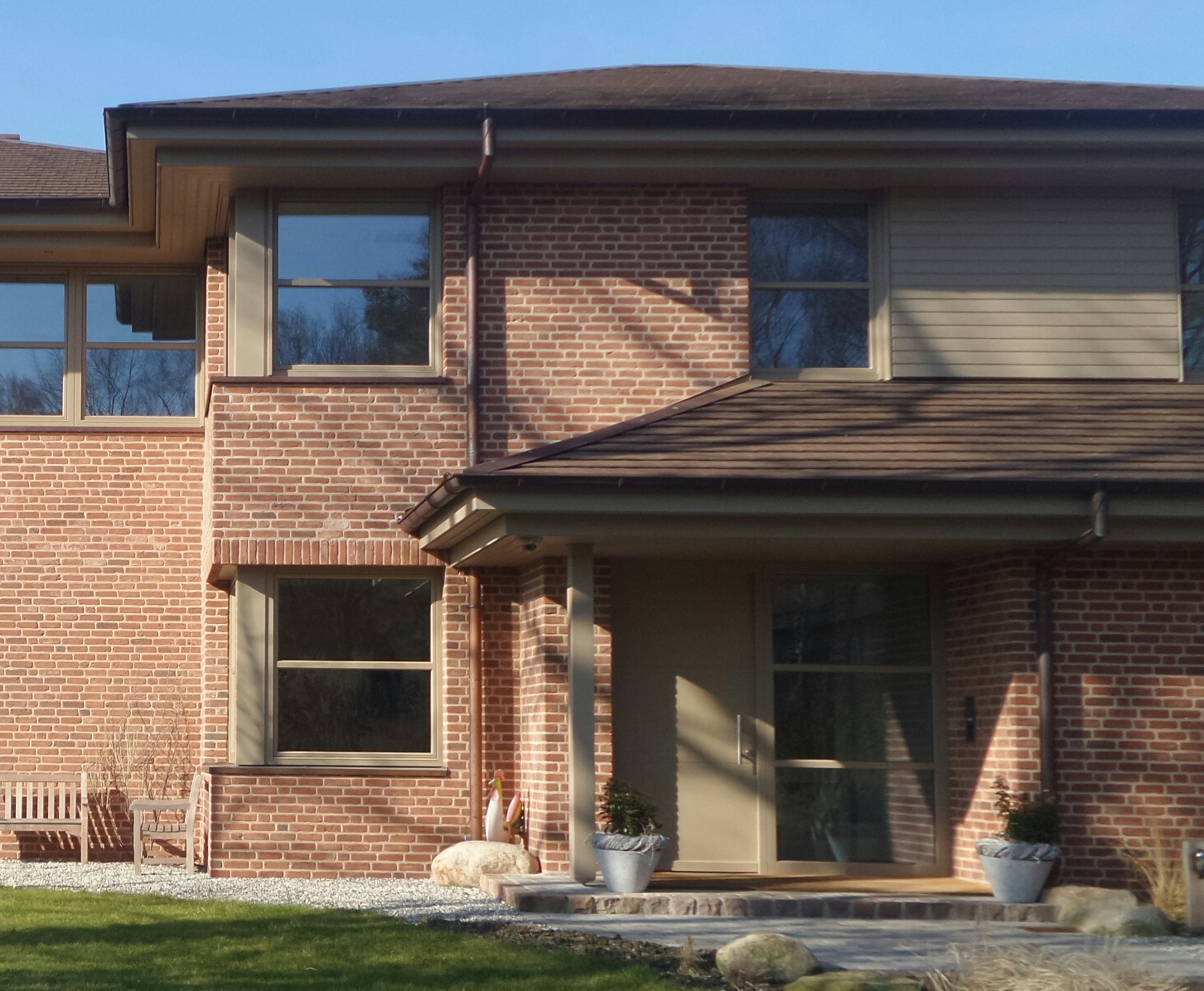

1. Fenster: Würde ich in anthrazit oder grau nehmen (z.B. RAL 7016)
2. Unterbrechung Klinkerflächen: Holzvertäfelung, Farbe ist abhängig von Eurer finalen Klinkerentscheidung (vielleicht kommen noch neue Ideen )

Ich habe mal ein Bild angehängt, wie wir uns das vorstellen könnten.
So ein ähnlicher Klinker (Backstein), weiße Fenster, Sandstein Fensterbänke und ein dunkles (anthrazit) Dach und evtl. dunkle Haustür.

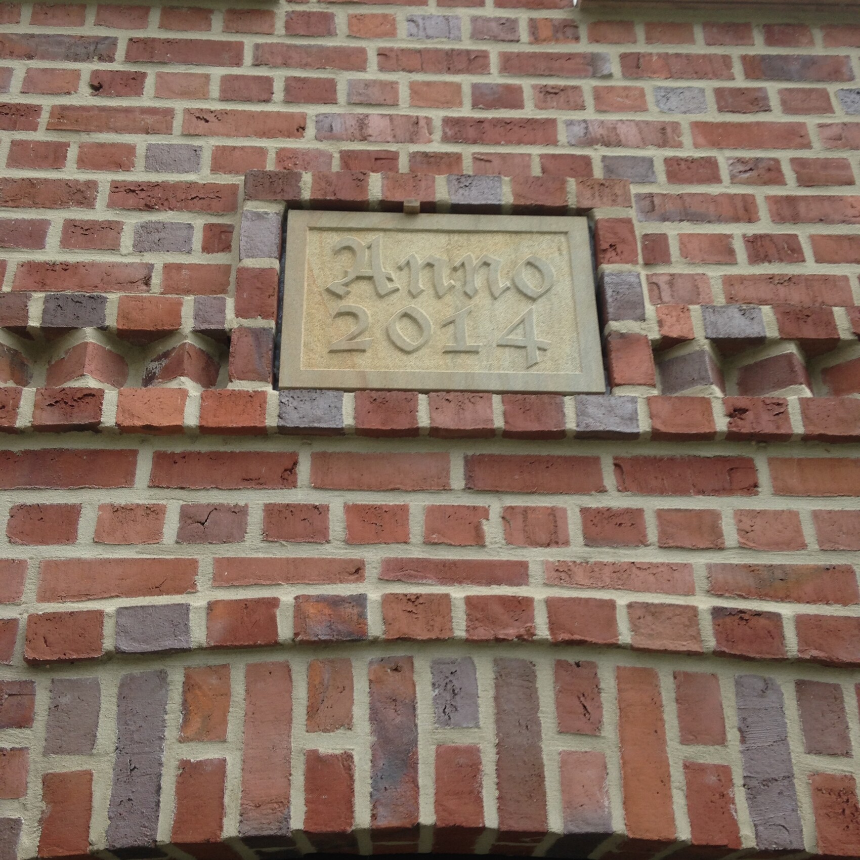

Und hier so eine versetzte Steinreihe, wie wir ungefähr meinten

Mir würden ja durchaus solche Steinreihen oder Schriftbilder gefallen und reichen. Da kommen ja dann irgendwann rund ums Haus auch Pflanzen usw.

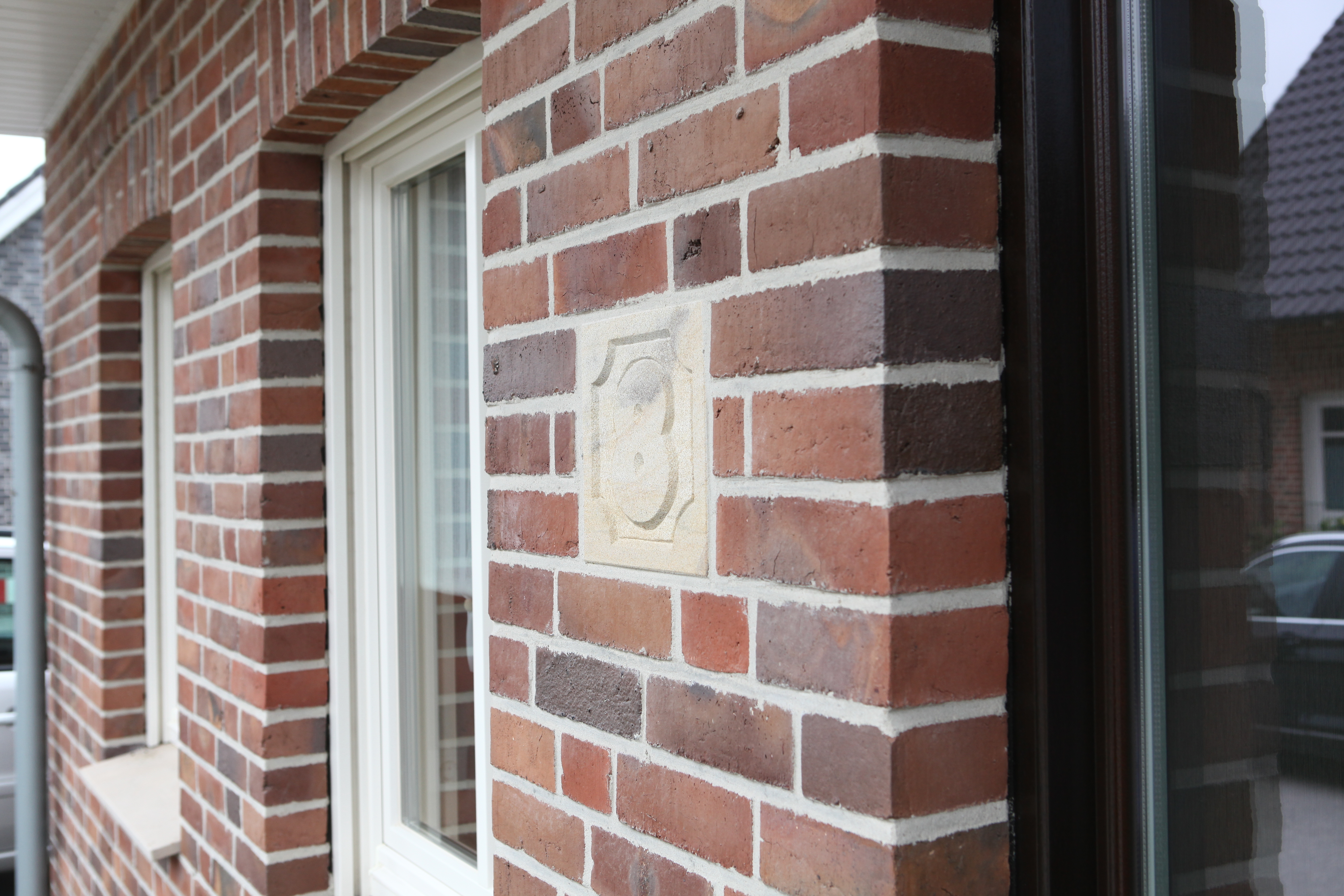

Ich bin eigentlich auch der Meinung, dass das komplett geklinkert aussehen müßte.
Ich steh sowieso nicht so auf das ganz moderne, und könnte mir vorstellen dass das mit den Fensterbänken und einem Jahresstein in Sandstein auch ganz freundlich aussieht.
