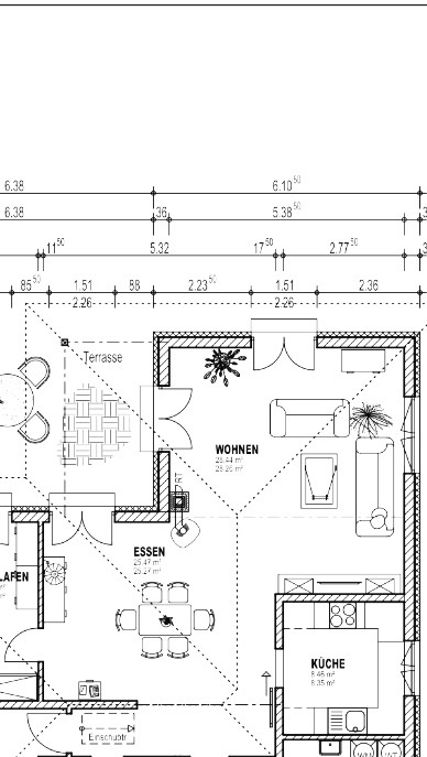

Wir sind kurz davor ein Grundstück zu erwerben & auf diesem dann zeitnah einen Winkelbungalow errichten zu lassen.
Wir haben bereits einen Grundriss, auf welchen wir aufbauen wollen, wir möchten stand heute den Wohn & Essbereich wegen den örtlichen Gegebenheiten & den persönlichen Vorlieben, der schönen parkähnlichen Aussicht in den Nordosten bzw. Nordwesten legen.
Meine Befürchtung ist die, dass die Beleuchtung, sprich das Tageslicht nicht ausreichen wird....
Aufgrund der möblierung kommen auch keine größeren Fensterflächen in Frage.
Nun bin ich im Netz auf das Thema Tageslichtspots gestoßen, die der Problematik entgegenwirken könnten.
Hat jemand mit diesen schon erfahrungungen gemacht, oder stand vor einem ähnlichen Problem ?

Zur besseren Verständigung, hänge ich mal ein Bild für den zuständigen Bereich an, damit der ein oder andere eine genaue Vorstellung hat, was ich konkret meine.
Bild oben, ist Norden.

Aufgrund der Möblierung kommen auch keine größeren Fensterflächen in Frage.
Grundsätzlich sollte man erst das Grundstück haben, und dann das Haus darauf ausrichten.
Vorgefertigte Pläne können ansonsten auch gedreht oder gespiegelt (oder beides) werden.
Nun, ich erkenne nun nicht in der Zeichnung, das es unmöglich wäre, die Fenster anständig zu verbreitern, ohne weniger Stellfläche zu haben.
Davon mal abgesehen, sind die dort eingezeichneten Fenster mit einer Rohmassbreite von 151cm für die Wandlängen eh ein Krampf, sollten also eh der Raumgröße angepasst werden.
Terrassenfenster sollten mind. 200 cm sein, bei Euch finden auch noch je 3 Meter platz :)
Tageslichtspots sind in meinen Augen ein Notbehelf, wenn es nicht anders geht.
Ihr könnt auch die Decke in einem Bereich öffnen und dann durch zusätzliche Dachfenster belichten- oder aber auch statt Walmdach ein Satteldach setzen, Decke öffnen und den Giebel verglasen.

Hallo Yvonne.
Prinzipiell hast du mit dem Grundstück & erst dann das Haus völlig recht.
Bei uns hat es allerdings den Hintergrund, das wir im Herbst mit dem Bauträger schon relativ weit in der Planung waren, wir aber aus verschiedenen gründen abgesprungen sind.
Das jetzige Grundstück hat mind. die gleiche Breite, ist nur etwas länger & hat was die Ausrichtung der Himmelsrichtungen betrifft, die gleichen Parameter.
Ich bin da bei dir, wenn du sagst, dass die Spots nur eine Behelfslösung sind & erst einmal andere Möglichkeiten ausgeschöpft werden sollten.
Macht Sinn.
Nur gefallen uns die jetzigen Fenster optisch halt am besten.
Wir waren bislang erst bei einem Architekt Erstgespräch & er kennt weder den alten Grundriss, noch irgendwelche anderen Parameter.
Gut möglich, dass er dieses Problem anderweitig löst.
Ich mache mir nur im Vorfeld Gedanken, um dann vorbereitet zu sein, falls er diese Thematik anspricht & das wird er bestimmt :)
Die Lichte Raumhöhe soll auch auf 2,65-2,70m erhöht werden, die Fenster werden dann vertikal noch geringfügig etwas größer.
Was meinst du, bekommen wir bei der jetzigen Anordnung der Fenster, auch in Anbetracht der Himmelsrichtungen größere Probleme ?

So kleine Fenster, das wird eher eine Höhle, als ein schönes Haus. Und wenn die Aussicht schon so schön ist, warum sie dann nicht auch sehen wollen?
Die Möbel sind in Puppenhausgrösse eingezeichnet.
Du solltest eure Möbel aus festem Papier ausschneiden und dann durch die Räume schieben, dann bekommst Du eine realistische Möblierung und merkst, wo man die Fesnterflächen vergrößern kann.
