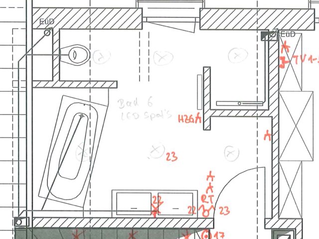

Wir haben aktuell bei unserem Hausbau den Trockenbauer vor Ort und müssen die Anordnung nieder Licht-Spots planen.
Wir hatten ursprünglich 6 Spots für unser Bad im Dachgeschoss (4,50x 3,20m; Ca 10 qm) vorgesehen. Die Planung von der Bemusterung findet ihr im Anhang. Dachgeschoss ist Kniestock von 50cm und 45 grad-schräge.
Uns war damals bei der Planung nicht bewusst, dass bei der Anordnung zwei der sechs Spots auf der Dachschräge geplant waren.
Meine Frage: ist das problematisch und wäre es sinnvoller, die sechs Spots auf die Decke zu platzieren?
Oder ist es aufgrund der gleichmäßigen Lichtverteilung besser, auf die Schräge zu montieren? Deckenhöhe Ca 2,50 auf fertigen Fußboden.
Ich sehe hier aktuell die Gefahr, dass es etwas blendet und optisch nicht schön aussieht.
Was meint ihr?
Schöne grüsse und danke für eure Meinungen!

Hat das Bad tatsächlich nur 10m² bei den Grundmaßen? Unsere Grundfläche ist minimal größer (4,90 x 3,35), wir haben jedoch 8 LED Sports (5 Watt dimmbar) verbaut und ich finde, weniger sollten es nicht sein. Aber egal, wir haben 2 davon jedenfalls etwa 15cm weg von der Schräge und das sieht meiner Meinung nach gut aus und läutet auch alles schön aus. Allerdings ist unser Kniestock auch ca. 110 cm fertiger Fußboden, 50 cm ist natürlich schon arg wenig, da hat man viel Schräge...

Hallo, also schwenkbar sind die Spots zum Glück. Da wäre jetzt nur die Frage, ob ich an der Decke montiere und Richtung Dachschräge drehe oder auf der Dachschräge montiere und Richtung Boden scheinen lasse.
Die Grundfläche ist natürlich größer, aber durch den knappen kniestock und abmauerungen ergeben sich die knapp 10qm (lt. Plan).
Peanuts74
Ist die gestrichelte Linie über der Badewanne die 2m Linie? Da sieht es nämlich gar nicht nach 50cm Kniestock aus...
Falls ja, wäre ja vermutlich an der Decke genug "Fläche", um die Spots unterzubringen, was ich machen würde...
axellent
Ja, das ist die 2-Meter-Linie. Kniestock 50 ist ja im Endeffekt 70cm und bei der Badewanne ist noch knapp 30 cm Abmauerung. Also ich tendiere auch eher dazu, die Spots auf die Decke zu machen.
Leider finde ich im Web keine Bilder, wo man das mal anschauen könnte...
