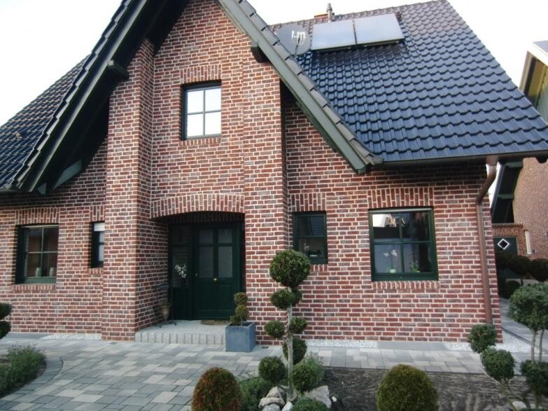

DarthVader schrieb:
Dann hatten wir Ihm auch noch gezeigt, welche Häuser wir schön finden und haben ihm einige Bilder gezeigt. Hier eines davon:
DAS bekommst Du auch nicht für TEUR 200, das liegt für 140 qm Wohnfläche _ohne_ Klinker schon bei TEUR 200. Weiß ich ziemlich genau, weil wir das aktuell mit 2 Friesengiebeln bauen
Was den Architekten betrifft, brauchst Du einen kreativen Kopf, der zugleich das Budget im Auge behält; meiner Erfahrung nach eine seltene Spezies unter den Architekten - zumindest unter denen, mit denen ich im Laufe der Jahre zu tun hatte und das waren nicht wenige
Und was die Verblendung betrifft - die solltest Du beim angepeilten Budget aus Deinem Kopf Streichen und stattdessen mit Farbe Akzente setzen; meine bescheidene Meinung.
Freundliche Grüße
Bauexperte24.01.12 20:09Hallo,
TEUR 275 ./. 50 Grundstück incl. GEW/Notar ./. TEUR 30 Baunebenkosten = TEUR 195 fürs Haus. OHNE Reserven für Garage, Küche oder aufwendigere Sanitärausstattung oder andere kleine Extras
