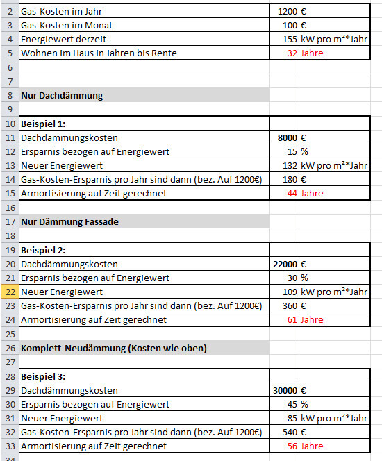

Nun zu den 3 Beispielrechnungen, die ich gemacht habe:
Tabelle mit Dämmungskosten, Energieeinsparungen und neuen Energiewerten für Fassadendämmung

Aus rein wirtschaftlichen Gesichtspunkten lohnt sich Dämmung im Bestand häufig nicht, wenn Du davon ausgehst, dass sich die Energiekosten nicht (nach oben) ändern.

Zum Thema Sanierung: ich würde es nicht machen. 160 kWh/qm a sind zwar kein Neubau, aber auch kein Siedlungshaus. Wenn das Dach eh irgendwann neu gemacht werden soll kannst du das im Zuge dessen machen. Das Haus funktioniert ja, wie es da steht (das ist nicht zu verachten). Wenn du nun im Jahr 3 merkst, dass es immer kalt vor dem Fenster ist und du dich unwohl fühlst kannst du es immer noch tauschen - dann aber um den Wohnkomfort zu steigern und nicht weil dir das jemand schön gerechnet hat.

Aber eine nachträgliche Fassadendämmung rechnet sich wirtschaftlich meistens überhaupt nicht.

Rechnung: € 1.200 brutto = € 1.008 netto / 5,28 Ct7kWh (Gaspreis Raum Euskirchen) = 19.098 kWh / 118m2 = 161 kWh/m2. Der Wert des Ausweises stimmt also, was man nicht von allen Ausweisen behaupten kann.
