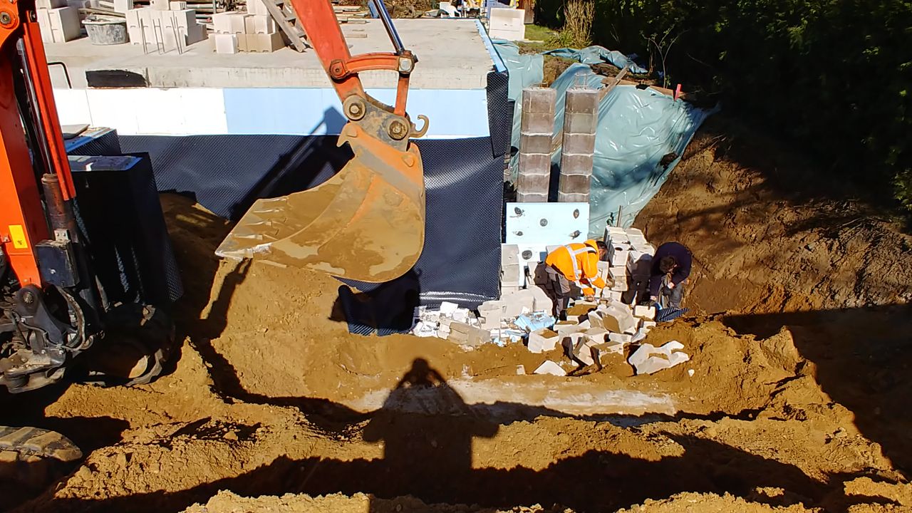

Oh Mann, Mist. Gibt das eine lange Verzögerung?
Ich erreiche den Bauleiter nicht. Lt. Chef der Baggerfirma hat er die Maurer erreicht und sie bauen die Wand morgen wieder auf. Er sagt, dass er damit rechnet, die Verfüllung am Dienstag abzuschließen.
Er macht sich noch große Sorgen, wie er um die zwei Türme mit Blumenkübel herum verfüllen wird.
