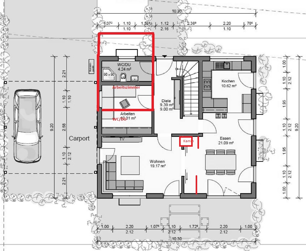

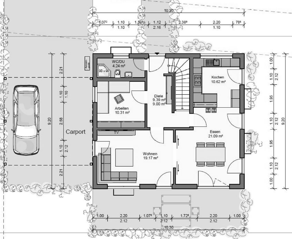

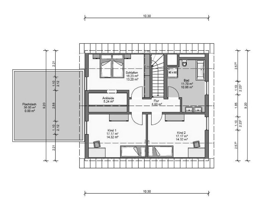

ich würde gerne den ersten Entwurf unseres Grundrisses zur Diskussion stellen.
Entstanden ist er grob in Eigenregie, wurde dann angepasst vom Planer eines Bauunternehmers. Generell gefällt er uns echt gut.
Zum Grundstück: Es ist ein Hanggrundstück in einem Neubaugebiet. Unter uns (Süden) bleibt unbebaut, wir haben also freie Sicht.

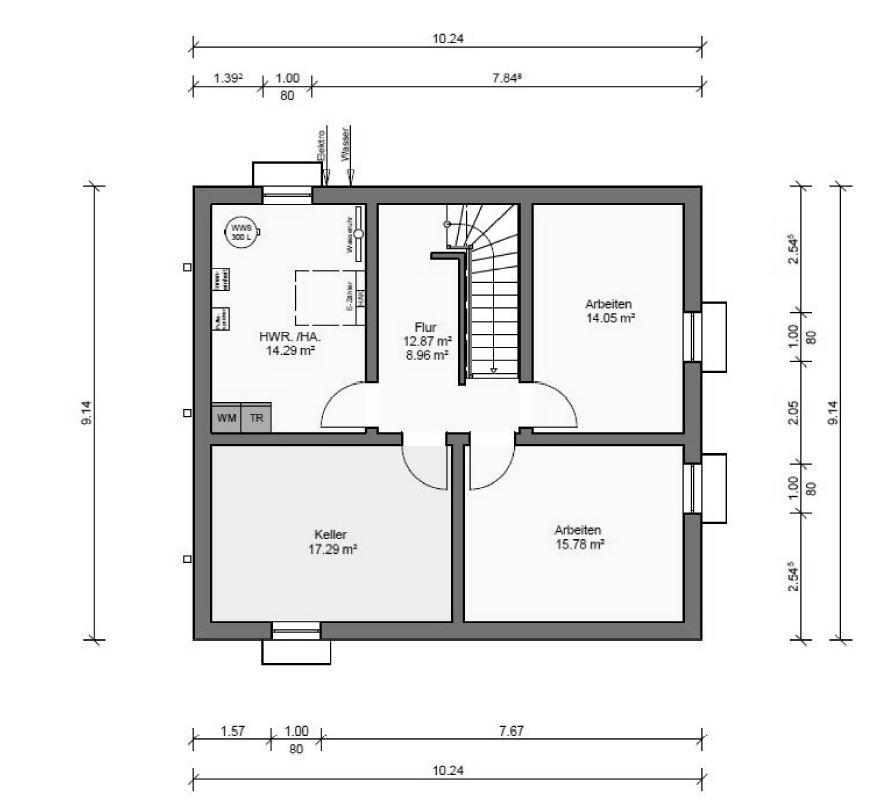

Da wir eine ebenerdige Terrasse wollen, werden wir anschütten und der Keller soll nicht im Süden, sondern im Osten teilweise frei liegen. Auf den Ansichten wurde das leider nicht so richtig ersichtlich. Arbeitszimmer und Gästezimmer sind im Keller aber an der richtigen Stelle eingezeichnet.
Da das Arbeitszimmer im EG zu klein ist (Frau Lehrerin und es soll im Alter als Schlafzimmer dienen), haben wir überlegt, ob wir nicht vorm Haus eine Art Anbau/Erker planen und das Arbeitszimmer mit gem Gästebad tauschen. Das hätte zusätzlich den Vorteil, dass das AZ ein Fenster nach vorne bekommt und nicht nur unter dem Carport und dadurch sehr dunkel ist. (In Bild EG2 habe ich versucht das mit Paint zu zaubern ;) )
Wenn man das Dach dann abschleppt, könnte man das auch noch etwas weiter richtig Hausmitte ziehen und dadurch eine Eingangsüberdachung schaffen.
Da wir aber schon preislich am Limit sind, steht die Frage nach den Kosten im Raum. Jemand Anlehnung was man dafür ungefähr rechnen kann?
Was haltet ihr davon? Für Anregungen bin ich dankbar.

Würde WC und Arbeitszimmer tauschen und zwar unabhängig davon, ob ihr nach vorne noch ein Stück vergrößert oder nicht. Durch den Carport geht dem Arbeitszimmer sonst recht viel Licht verloren und WC, Eingang und Treppe so eng einander könnte zu einem Engpass führen.
Der Eingangsbereich könnte etwas knapp werden.
Flur im OG ohne tageslicht ist auch nicht so das Wahre. Warum nicht noch ein Dachfenster über der Treppe?
So wie im Moment das WC im Bad eingezeichnet ist, könnte das öfters zu Kopfschmerzen führen.
Wenn im Keller ein Gästezimmer geplant ist, dann würde ich auch noch ein kleines Gäste-WC evtl. mit Dusche einplanen. So kann später auch mal das pubertierende Kind in den Keller ziehen, wenn es möchte ;-)
Habt ihr mal überlegt, den Grundriss zu spiegeln? Finde den Carport auf der Küchenseite ganz praktisch. Dann könntet ihr die Terrassentür mit einem Schloss versehen und mit den Einkäufen da direkt rein.
m_l_r_s
Danke für deine Rückmeldung!
Ja, tauschen werden wir so oder so.
Knapp wegen Gäste-WC und Treppe gegenüber, oder generell knapp?
Gute Idee. Danke! :)
Über die Badewanne kommt ebenfalls noch ein Dachfenster.
Guter Einwand, werde ich ansprechen
Wir hatten mal kurz angeregt dort zumindest die Leitungen vorzubereiten dass wir das später nachrüsten können. Im Moment aus Kostengründen gestrichen.
Bisher noch nicht drüber nachgedacht, werden mal tun. Danke.

Der EG Umriss gefällt mir ganz gut!
Der Flur im OG ist mM doch recht eng eben gerade, weil keine Fenster vorhanden sind und somit auch Dunkelheit vorherrschen wird.
Sportlich finde ich einen Preis von 280.000 für 3 Etagen + Büroausbau. Sollen Baunebenkosten da bereits enthalten sein?

Einen Keller zum Wohnraum auszubauen, ist etwas anderes und sehr viel teurer, als ebenerdig einen 3. Giebel zu erstellen ;)
Du wirst mit Deinen TEUR 280 für das Haus incl. Nutzkeller in der Variante Schlüsselfertig (ohne Malerarbeiten + Bodenbeläge) wie das Carport imho hinkommen. Der Ausbau des Kellers wird teurer, als ein 3. Giebel, soll er von Anfang an zu einem Wohnkeller ausgebaut werden.
Dazu sollte die Kellerhöhe auf 2.50 m im Lichten angehoben werden (übliche Nutzkeller haben eine Rohbauhöhe von 2.30 m). Dann muß die Kellerdämmung erhöht werden, auf gute 120 mm. Eine Bodenebene sollten die Kellerräume sicher auch haben; auch, wenn Du lediglich 2 Räume als Wohnräume nutzen willst. Plus 2er Wohnraumfenster, Fußbodenheizung, plus eventuelle Mehrkosten sich ergebend aus einem Bodengutachten ... da kommt einiges auf Dich zu.
Du kannst aber auch "nur" die Kellererhöhung, die Dämmung, die Wohnraumfenster (an Fluchtweg denken!), 2 Niedertemperaturheizkörper sowie den Estrich kaufen; dazu läßt Du die erforderlichen Anschlüsse für Heizung und Strom in den Zimmer "Arbeiten" unter Putz ausführen. Das wird sich - vorbehaltlich eventueller Maßnahmen, sich ergebend aus dem Bodengutachten - gute TEUR 13/15 kosten. Bei dieser Variante mußt Du darauf achten, daß die Luft-Wasser-Wärmepumpe den Bedarf des Kellers an Wärme auch abdecken kann.
Da die Technik in den Keller soll, muß der Hauswirtschaftsraum zusätzlich gedämmt werden; sollte es beim reinen Nutzkeller bleiben.
