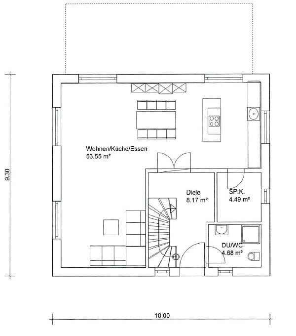

- Maße bitte!
- wieso die Dusche im EG? Ohne die Dusche könnte man das WC so gestalten, dass man einen brauchbaren Eingangsbereich hätte mit Garderobe und so... wenn es nur um eine zweite Dusche geht, bringt die im Keller unter.
- Schönes Grundstück, ich würde dem Haus noch mehr Fenster in den Garten gönnen

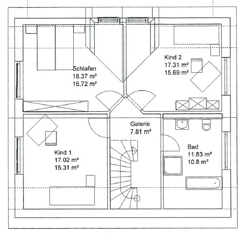

- Finde im OG diese Nische neben der Treppe immer sehr Schade (meistens staubt die einfach voll mit nem Oma-Sessel drin oder so)

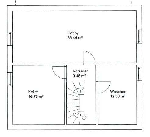

- Überlegt euch, ob ihr wirklich im Keller waschen wollt
- Was hat das Haus für einen Kniestock? Das Bad sieht etwas so aus als gäbe es gar keinen

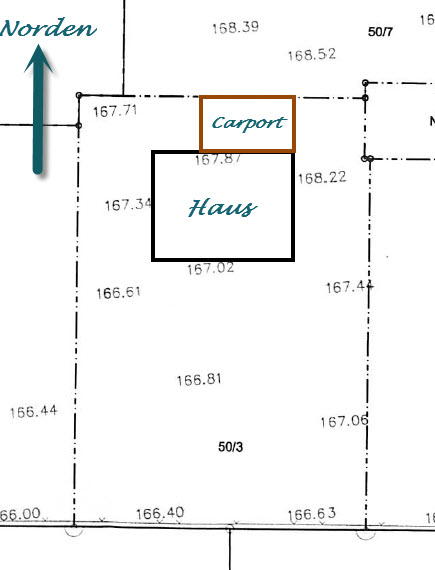

- Wie rum steht das Haus auf dem Grundstück? Das Rechteck passt nicht wirklich zum quadratischen Haus
- "begrenzten Grundstücksfläche" - das sieht auf dem Lageplan nicht begrenzt aus.. .wie groß ist denn das?
  • Da benötigen wir laut Baufirma dann eine extra Hebeanlage. Außerdem war angedacht im Idealfall so lange in dem Haus zu bleiben bis mich dort jemand rausträgt, sprich im Alter die Option zu haben im Erdgeschoss zu schlafen wäre schon nett.
  • wir würden in jedem Fall die Wäsche im Keller aufhängen wollen. Da wäre es doch gut, wenn sie auch dort Gewaschen wird.
  • guter Einwand! Gesagt hatten wir, dass er mindestens 1m bis 1,50m sein sollte. würde mich wundern wenn er höher ist. Sagen wir mal Informationen zu bekommen ist bei der Firma etwas mühselig, aber Bauträgerbindung...
  • Mea Culpa. So rechteckig hätte ich es eigentlich gerne drauf stehen, quadratich kam dann als Entwurf bei uns an...
    Der Eingang ist Richtung Norden (ok, der Carport muss weiter nach links! o_O
  • noch etwas schwammig, sind aber zwischen 530 und 560m²

- Maße von allen Zimmern bzw. Mauern, damit man Stellbreiten, Möblierung etc. bewerten kann.
- Welche Deckenhöhe ist geplant? Welche Treppenmaße? Alles Dinge dir ihr vor dem Unterschreiben klären solltet.
- Wo willst du dann schlafen? In der Speisekammer? ;) - nee ist schon klar, was vom Wohnzimmer abtrennen.

- okay, Grundstück wirkt auf der Zeichnung etwas größer ;-)

Ich würde die Dusche auch im Keller unterbringen, wenn ihr da das Gästezimmer macht. Zur Info: es gibt mittlerweile komplette Duschen, wo das Hebewerk bereits inbegriffen ist.
Außerdem, wenn ihr für die Dusche ein Hebewerk braucht, dann auch für die Waschmaschine und das Waschbecken im Hauswirtschaftsraum und evtl. sogar für die Heizungsanlage/Lüftungsanlage
Würde versuchen, die Treppe nur einmal zu wendeln. Oben ist es unnötig und der Platzbedarf ist der Gleiche.
Der Eingang wird eng. Würde das Gäste-WC nicht größer als die Speisekammer machen, wie schon von BeHaElja vorgeschlagen. Unser Gästebad im EG hat die Innenmaße 1,80x1,80 und es reicht.
Die Nische im Flur, neben der Treppe würde ich lassen. Sonst wird der Flur zu mickrig. Würde aber noch ein Dachfenster zur besseren Belichtung einplanen.
???? Die Badewanne ist doch nach innen gerückt und man sieht die 2m -Linie!
Den Hobbyraum im Keller, braucht ihr den? Ihr habt ja zum feiern ein großes Wohnzimmer. Würde überlegen, aus diesem Raum 2 zu machen.

Das war halt die Frage. Ist das die 2m Linie? Sonst wird ja oft die Badewanne noch weiter unter die Schräge gerückt. Jetzt ist hinter der Badewanne toter Raum.
