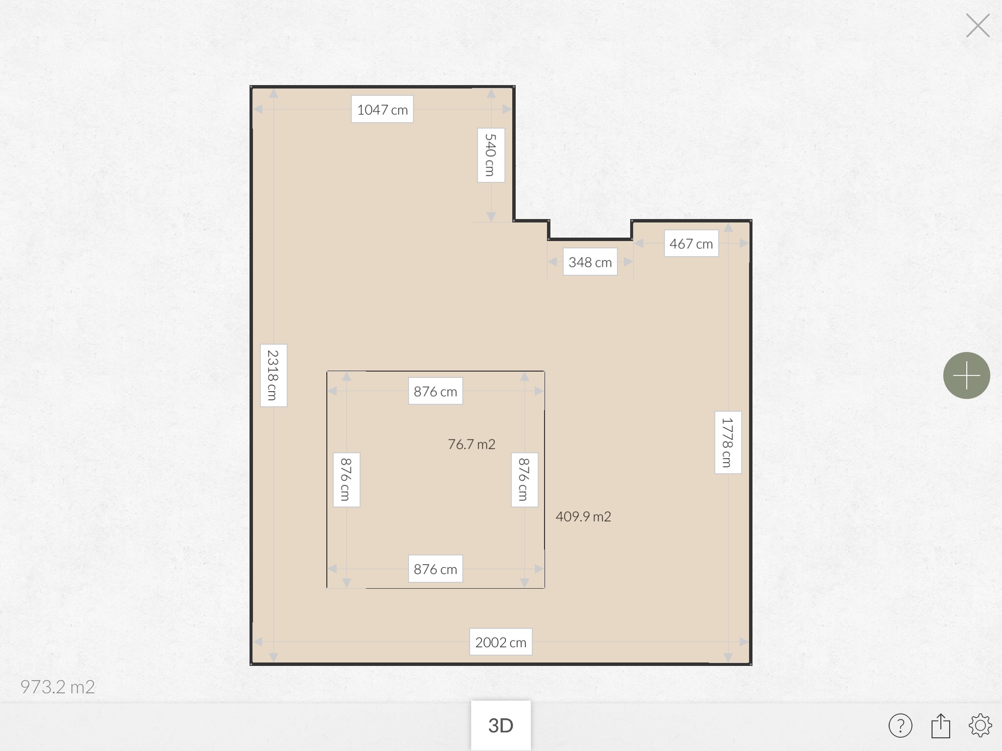

SimonMoers
Grob sieht es halt so aus das wir nachoben hin nur 17,76 haben. Davon 3m zur Strasse, 8,75m das Haus und 6m bis zur oberen Grenze, also nur noch 1cm frei. Horizontal haben wir wegen dem Vorsprung nur 11,80m. Also 3m Abstand nach links, 8,75m das Haus. Also dann weil man den Vorsprung nicht treffen darf nur noch 6cm. Da würde sich das gut anbieten, dann nachträglich zu klinkern! Wenn es denn so erlaubt ist.
2D-Grundriss eines Hauses mit Abmessungen und Flächenangaben
DG
Wieso müsst Ihr nach Norden (oben) 6 und nach Osten (rechts) 8,26 Grenzabstand einhalten!? Ist das Baufenster so klein?
