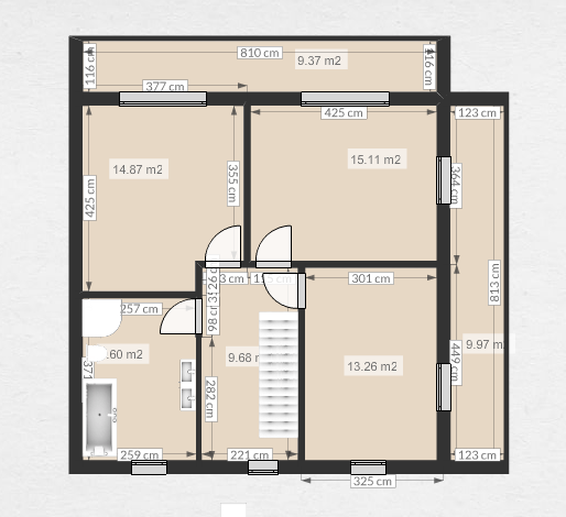

wie sieht es bei Abstandsflächen in Nrw mit dem Grenzabstand aus?
Ich meine irgendwo mal gelesen zu haben das wenn Gebäudeteile kleiner 3m nicht immer dazuzählen. Hintergrund ist der, wir wollen Klinkern und hatten die Idee vorne links und rechts am Gebäude nur 2,95 zu klinkern und 4m hoch um in der mitte einen weissen Streifen zu lassen. Dabei wollten wir das Gebäude aber nicht zusätzlich die 10cm von dem Mindestabstand zum Bordstein nach hinten ziehen. Geht das?

Hallo Simon,
das bezieht sich auf untergeordnete Bauteile. Allerdings gibt es eine theoretisch durchgehende Wand, auf die sich die Abstandsfläche bezieht. Das dürfte in Eurem Fall, wenn ich das richtig verstanden habe, aber die grenzständige Wand sein, wenn sie teilweise unterbrochen und dort nach innen/negativ versetzt wird.
Oder baut Ihr teilweise so, dass ein Vorsprung ggü. der Hauptwand entsteht? Wenn ja, wie breit ist die ganze Wand? Wie breit sind die Vorsprünge und wie viele Vorsprünge sollen es werden?
Klären kann und muss das aber Euer Architekt.

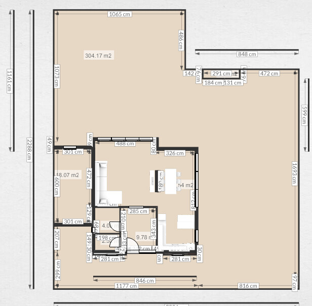

SimonMoers 07.09.2015 10:39
Grob sieht es halt so aus das wir nachoben hin nur 17,76 haben. Davon 3m zur Strasse, 8,75m das Haus und 6m bis zur oberen Grenze, also nur noch 1cm frei. Horizontal haben wir wegen dem Vorsprung nur 11,80m. Also 3m Abstand nach links, 8,75m das Haus. Also dann weil man den Vorsprung nicht treffen darf nur noch 6cm. Da würde sich das gut anbieten, dann nachträglich zu klinkern! Wenn es denn so erlaubt ist.
DG 07.09.2015 12:24
Wieso müsst Ihr nach Norden (oben) 6 und nach Osten (rechts) 8,26 Grenzabstand einhalten!? Ist das Baufenster so klein?
