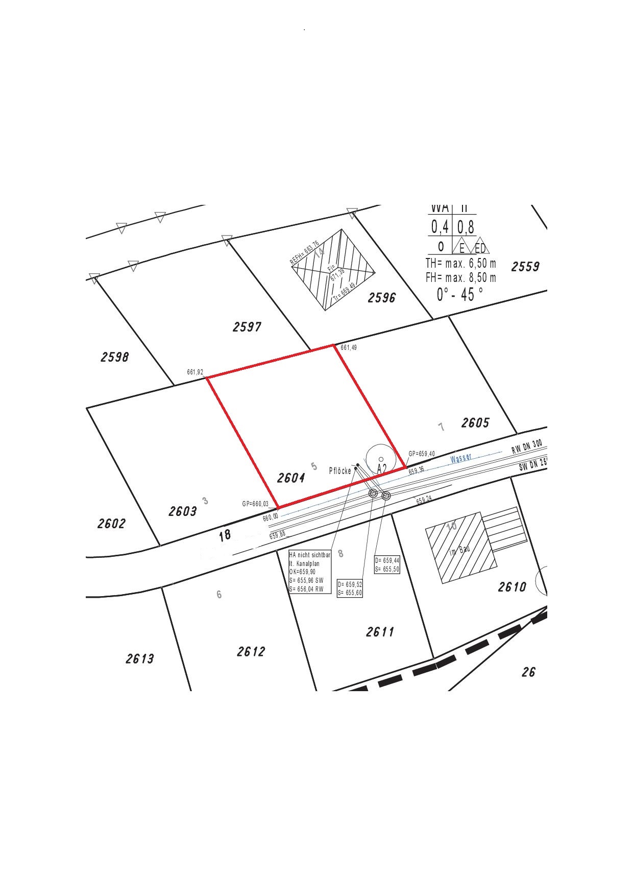

Da wir Ende letzten Jahres ein Grundstück gekauft haben, und aktuell im Gespräch mit der ein oder anderen Hausbaufirma sind, möchte ich euch nun einmal um eure konstruktive Kritik bzgl. unseres vorläufigen Grundrisses bitten.
Hier noch der ausgefüllte Fragebogen:
Größe des Grundstücks: 512 qm
Hang: Gefälle über das gesamte Grundstück ca. 2 m
Grundflächenzahl: Siehe Lageplan
Geschossflächenzahl Siehe Lageplan
Baufenster, Baulinie und -grenze: Keine, nur gesetzl. Abstände
Randbebauung
Anzahl Stellplatz: 2
Geschossigkeit: II
Dachform: Siehe Lageplan
Stilrichtung: frei
Ausrichtung: frei
Maximale Höhen/Begrenzungen Siehe Lageplan
weitere Vorgaben: Baumpflanzgebot entlang der Straße (1 Baum)

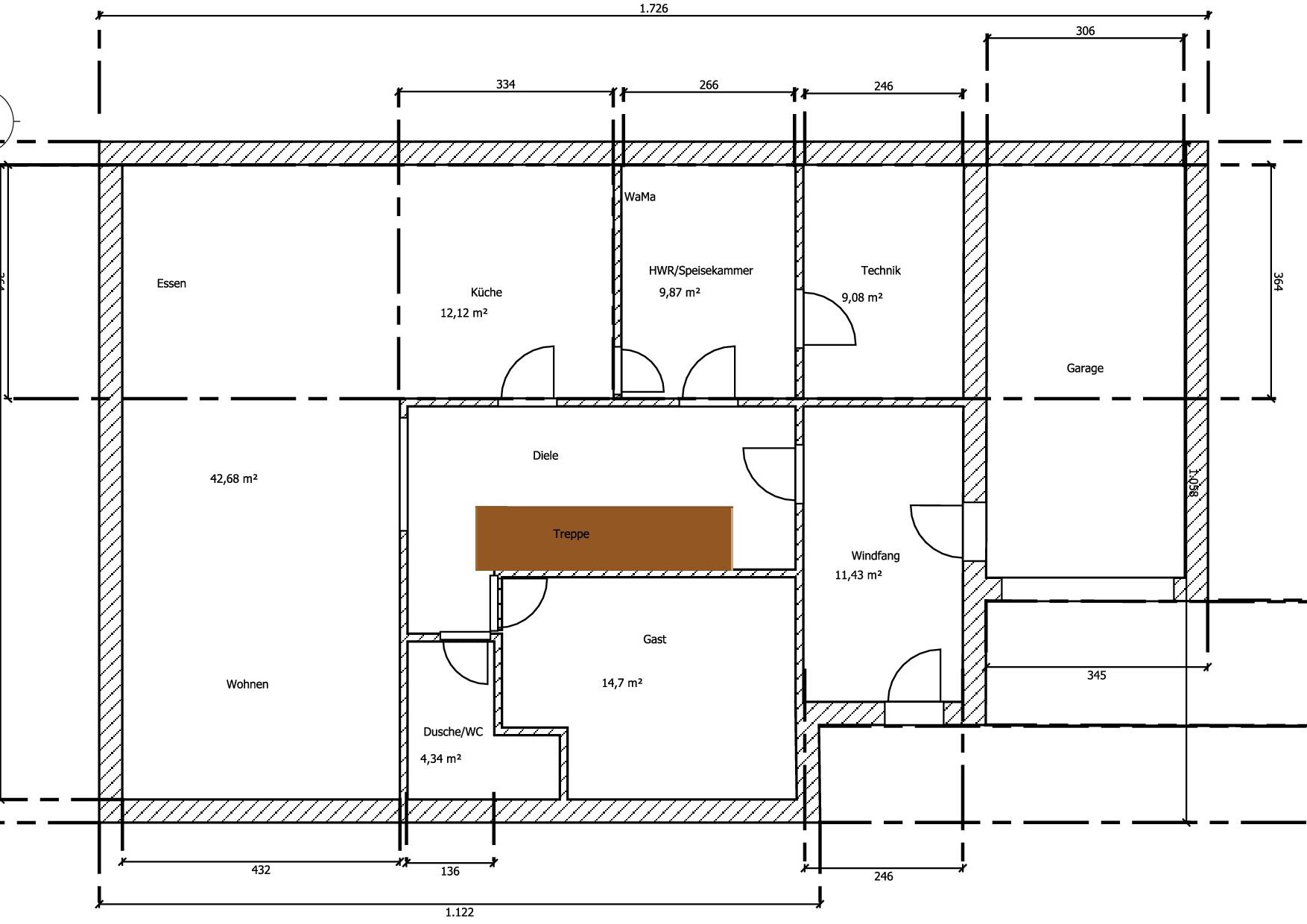

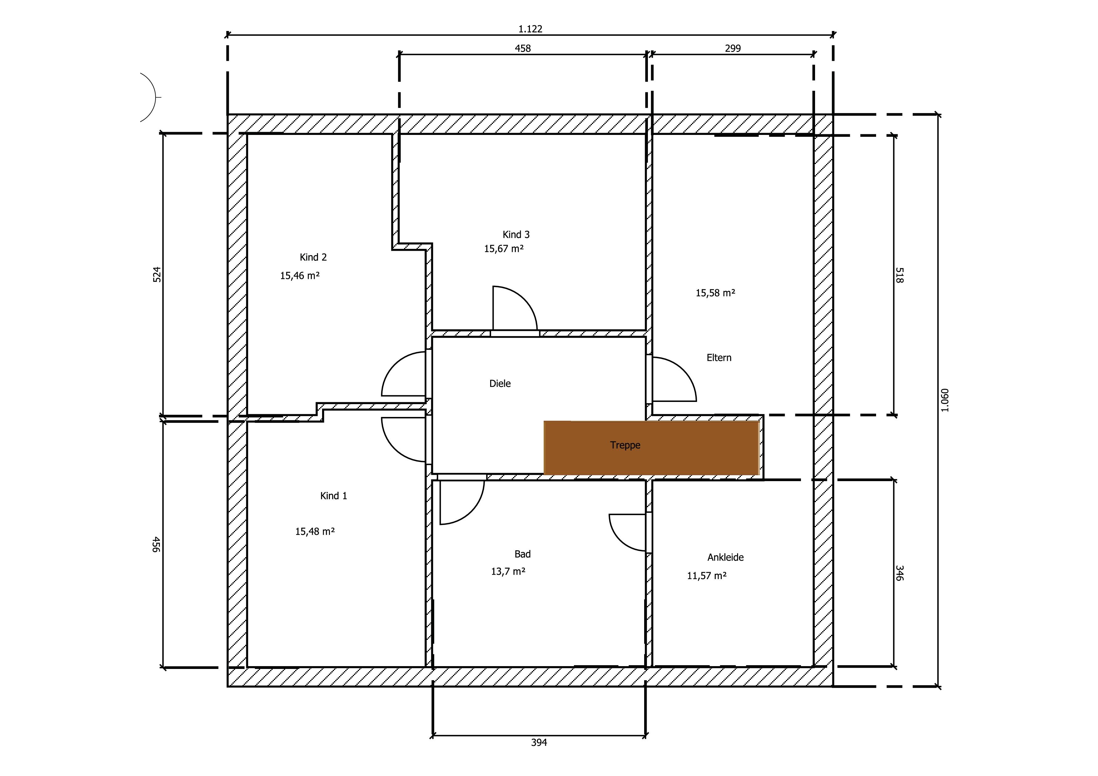

Stilrichtung, Dachform, Gebäudetyp: 2-geschossige Stadtvilla, Walmdach, Einfamilienhaus
Keller, Geschosse: Kein Keller, EG+OG
Anzahl der Personen, Alter: 5 Personen (2 Erwachsene, 2 Kinder, 1 Kind in Planung)
Raumbedarf im EG, OG: EG: Wohn-Ess-Küche offen, Hauswirtschaftsraum/Speis, Technik, Gast, Duschbad, Windfang
OG: 3 Kinderzimmer, Elternschlafzimmer, Ankleide, Familienbad
Büro: Familiennutzung oder Homeoffice? Kein Büro
Schlafgäste pro Jahr: Recht häufig, Verwandtschaft, Babysitting
offene oder geschlossene Architektur
konservativ oder moderne Bauweise
offene Küche, Kochinsel: Offene Küche
Anzahl Essplätze: 6-12
Kamin: Evtl. Edelstahlschornstein außen
Musik/Stereowand: -
Balkon, Dachterrasse: -
Garage, Carport: Einzel-Carport

Die Türen von Garage zu Windfang und von Diele zu Küche müsst ihr euch bitte wegdenken.

Die Ankleide als gefangene Zimmer hinterm Bad? Was soll das?
Ansonsten sehe ich im EG lange Wege und viel Türen ...

ich finde die Diele und den Windfang viel zu dunkel, ebenso den Flur oben. Warum habt ihr solche Knicke in den Kinderzimmerwänden? Habt ihr euch mal überlegt, dass ihr bei jedem Toilettengang zwei Türen abschließen müsst und wieder aufschließen? Das gilt auch für die Kinder! Meine Kinder würden zu 100% (aus Faulheit) die Tür zur Ankleide nicht mehr aufschließen und so wäre euch der Weg zur Toilette ständig versperrt, was bei drei Teenies irgendwann sowieso der Fall sein wird :).

Ich finde das Ankleidezimmer angrenzend zum Bad nicht gut, weil es keinen weiteren Zugang außer direkt durchs Bad gibt.
Was wenn jemand auf Toilette sitzt und ein anderer da was rausholen möchte :D
mir persönlich wäre das zu viel vergebene Fläche für Windfang und Diele.
