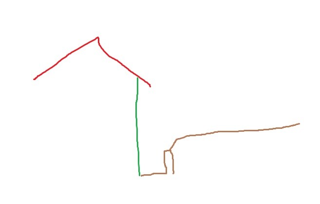

nachdem unser Haus jetzt abgesteckt und ein "Schnurgerüst" aufgebaut wurde, haben wir bemerkt das unsere schöne Architektenzeichnung leider nicht so wirklich passt und wir hinten mit dem EG ca. 1,30 m tiefer sind als unser Geländeniveau vom Hang.
Somit brauchen wir hinter dem Haus einen "Graben" und anschließend eine Stützmauer/Brüstung damit wir oben möglichst geraden Garten haben.
Unser Rohbauer hat L-Steine oder Gabionen vorgeschlagen und eine darunter liegende Drainage. Wir tendieren aktuell zu Gabionen, sehen einfach etwas schöner aus als die Beton-L-Steine.
Ich habe das mal kurz gemalt. Grün ist die Hausmauer, braun der Graben, Stützmauer und das Gelände.
Welche anderen Lösungen gibt es noch, die nicht extrem teuer sind?
Und kann es sonstige Probleme mit dieser "Grabenkonstellation" geben? Feuchtigkeit, Hangwasser ect?

Ich denke, dazu wird der Bodengutachter sicher ein Empfehlung aussprechen. Wasser sollte natürlich nicht zum Haus hinlaufen "können".

Das mit dem Wasser wird durch die Drainage(n) abgefangen. Aber es kommt halt trotzdem 1m oder 1,5m nach der Hausmauer eine "Wand" und dann Erde...

Wir haben unser Hangproblem mit L-Steinen gelöst. Wir wollten bzgl. der Standsicherheit auf Nummer sicher gehen. Der L-Stein hat ja nen "Fuß", welcher in der Erde ist. Damit ist die Standsicherheit nicht nur durch das Eigengewicht des Steines, sondern auch durch die Erde gegeben.

- Wie groß wäre denn der Abstand zwischen der Hausmauer und der Wand?

Ah ok. Unser Rohbauer (der auch Außenarbeiten und Pflasterarbeiten macht) meinte das die L-Steine und die Gabionen ungefähr gleich sind was Stabilität und Absicherung angehen. Er will auch nur fertig gefüllte Gabionen einsetzen, weil die mit einer Rüttelplatte verdichtet wurden.
- Den Abstand kann ich dir gar nicht genau sagen. Glaub er hat so von 1,50 m gesprochen. (können wir aber noch beim Bauen selbst festlegen)
