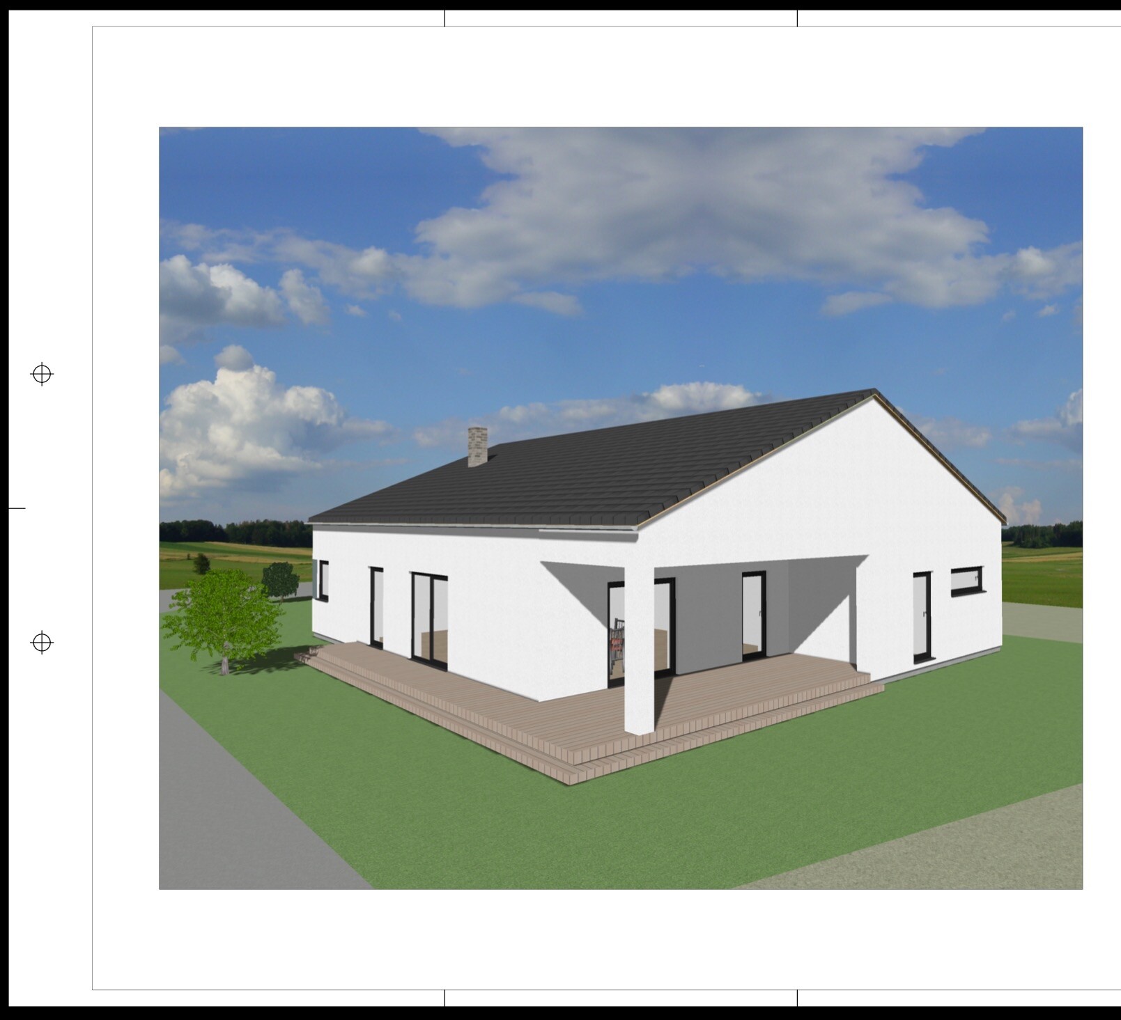

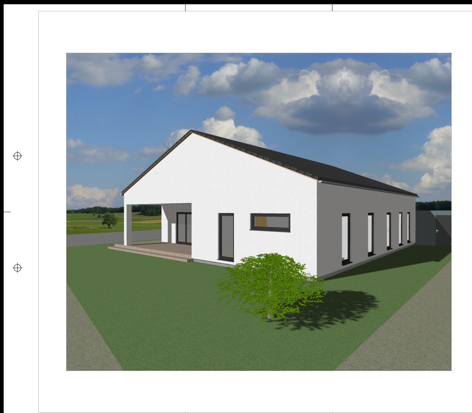

Hallo an alle,
Ich lese hier schon ein Weilchen mit und nachdem unsere Planung nun ausgereift ist und es an den Grundstückskauf geht, wollte ich mal Eure Meinung zum Grundriss einholen :)
Anbei mal die Eckdaten:
Wir sind zu zweit und werden es auch bleiben
Wir planen eingeschossig + Spitzboden als Lagerraum und eine große Doppelgarage
Wichtig war uns ein klarer offener Grundriss und die strikte Trennung in Privatbereich und öffentlicher Bereich.

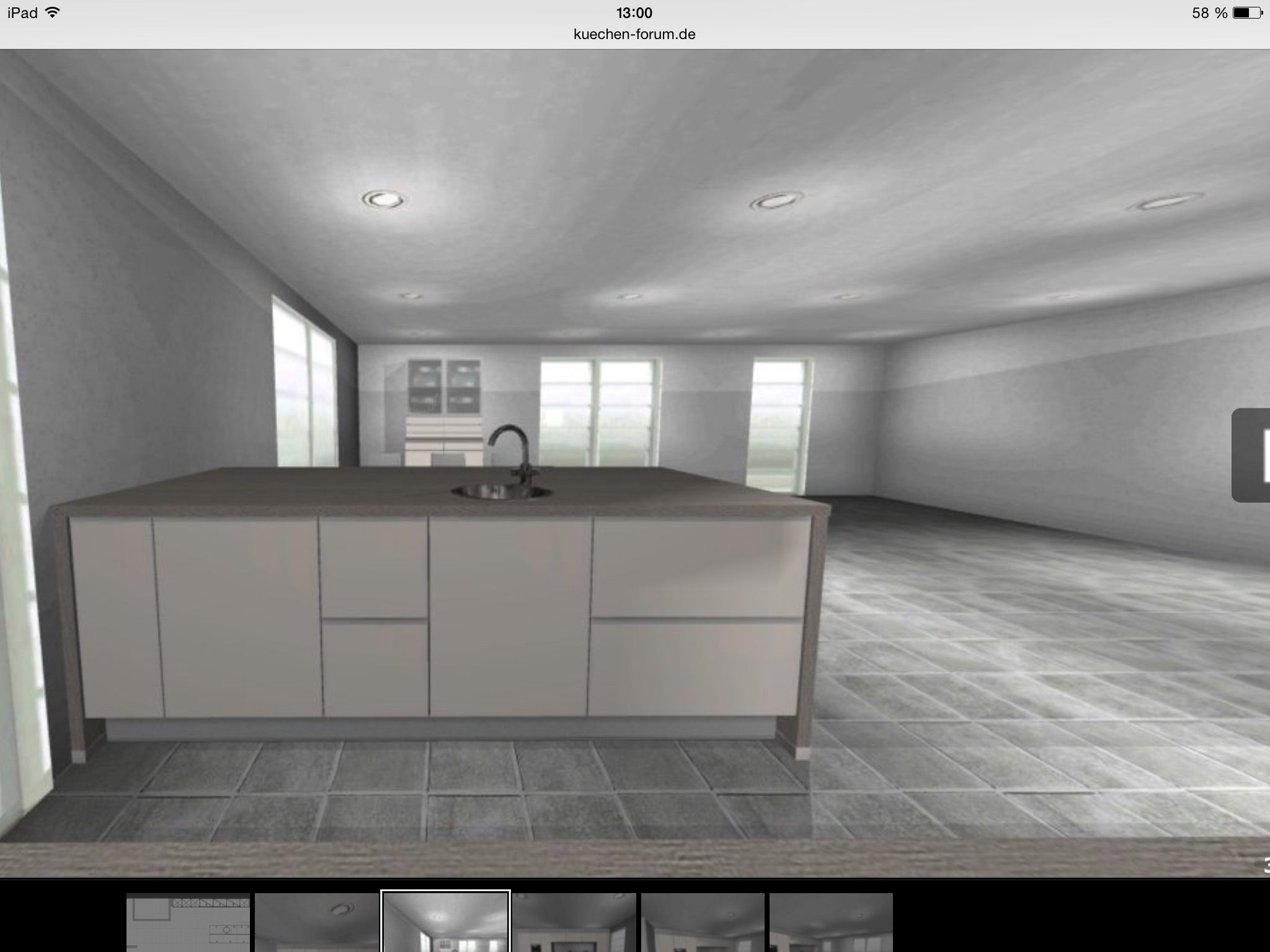

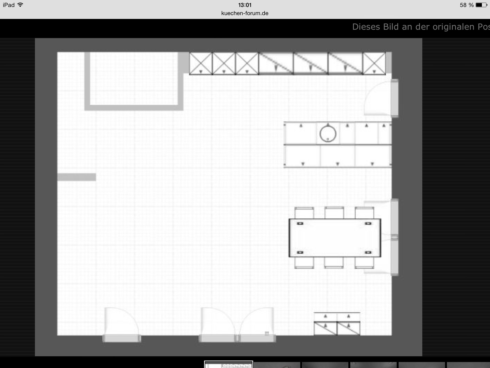

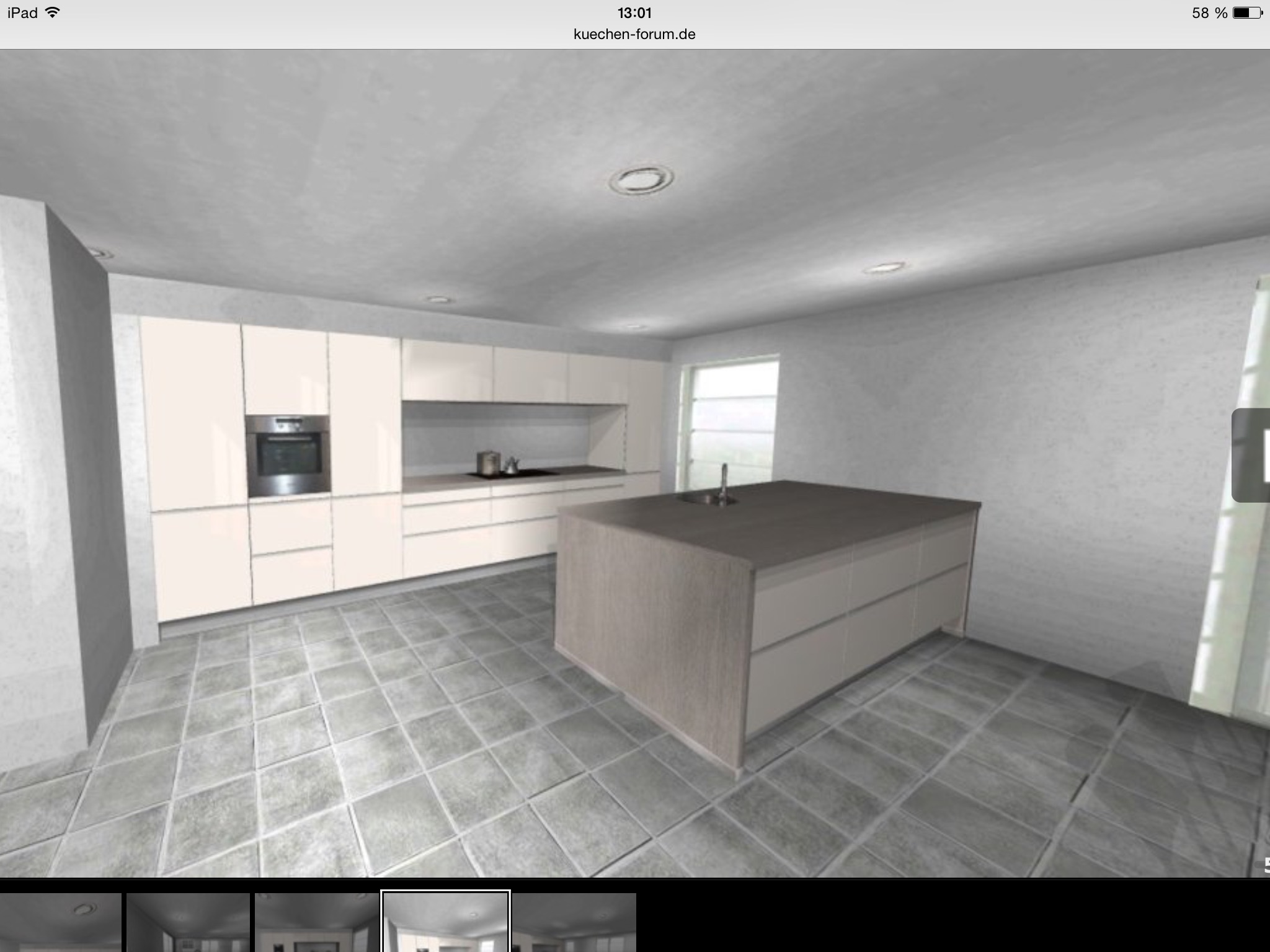

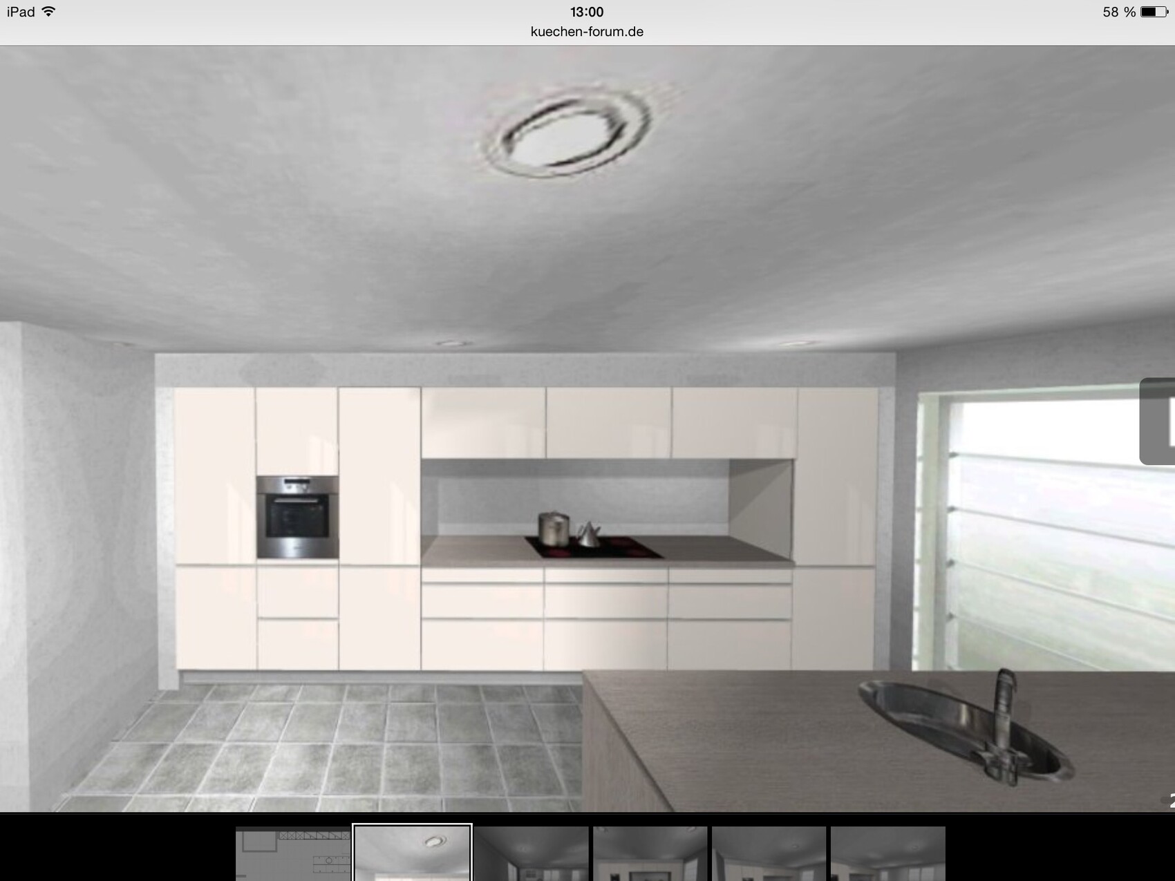

Die Küchenplanung ist soweit auch schon fertig und gerade bei unserem Küchenmenschen in der Ausarbeitung und Kostenkalkulation, da er auch eine eigene Schreinerei hat, plant er auch mal was für die Garderobe und erstellt uns die Schiebetüren für den Ankleideflur, und wird uns auch etwas fürs Bad basteln...
Die Badplanung ist vorerst noch grob... Da müssen wir noch im Detail rangehen.
Der Grundriss ist grad nochmal in der Überarbeitung, ein paar Türanschläge müssen geändert werden (Bad zur anderen Seite, WC nach außen aufgehend etc.)
Das Fenster im Spitzboden kommt auf die Ostseite, damit die Eingangsseite im Westen besser wirken kann...
Die Fenster in der Fassade werden noch ein klein wenig verschoben und v.a. Im Essbereich auf die möblierung angepasst.

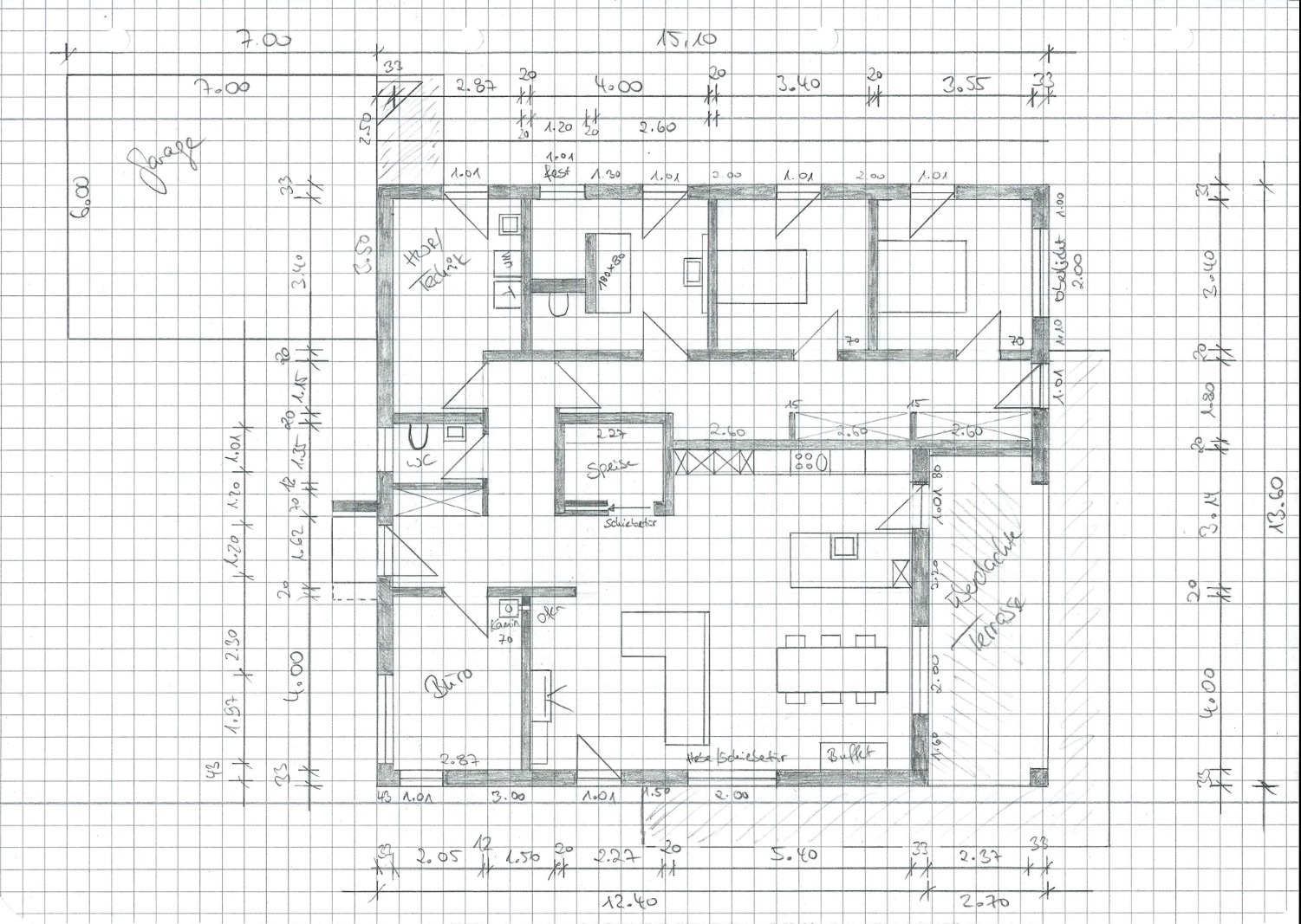

Denn wir haben z.B. einen Großen Tisch mit 1,00x 2,40 und 6 Stühle und unser Sofa ist auch 3,00x 2,00.
d.h. Die Möblierung im CAD-Plan entspricht nicht unserer... Daher hänge ich noch die Handskizze an
So nun kommen mal Grundriss und Perspektiven und ein paar Bildchen zur Küche, die im Grundrissplan auch noch falsch eingezeichnet ist.
nirtak33

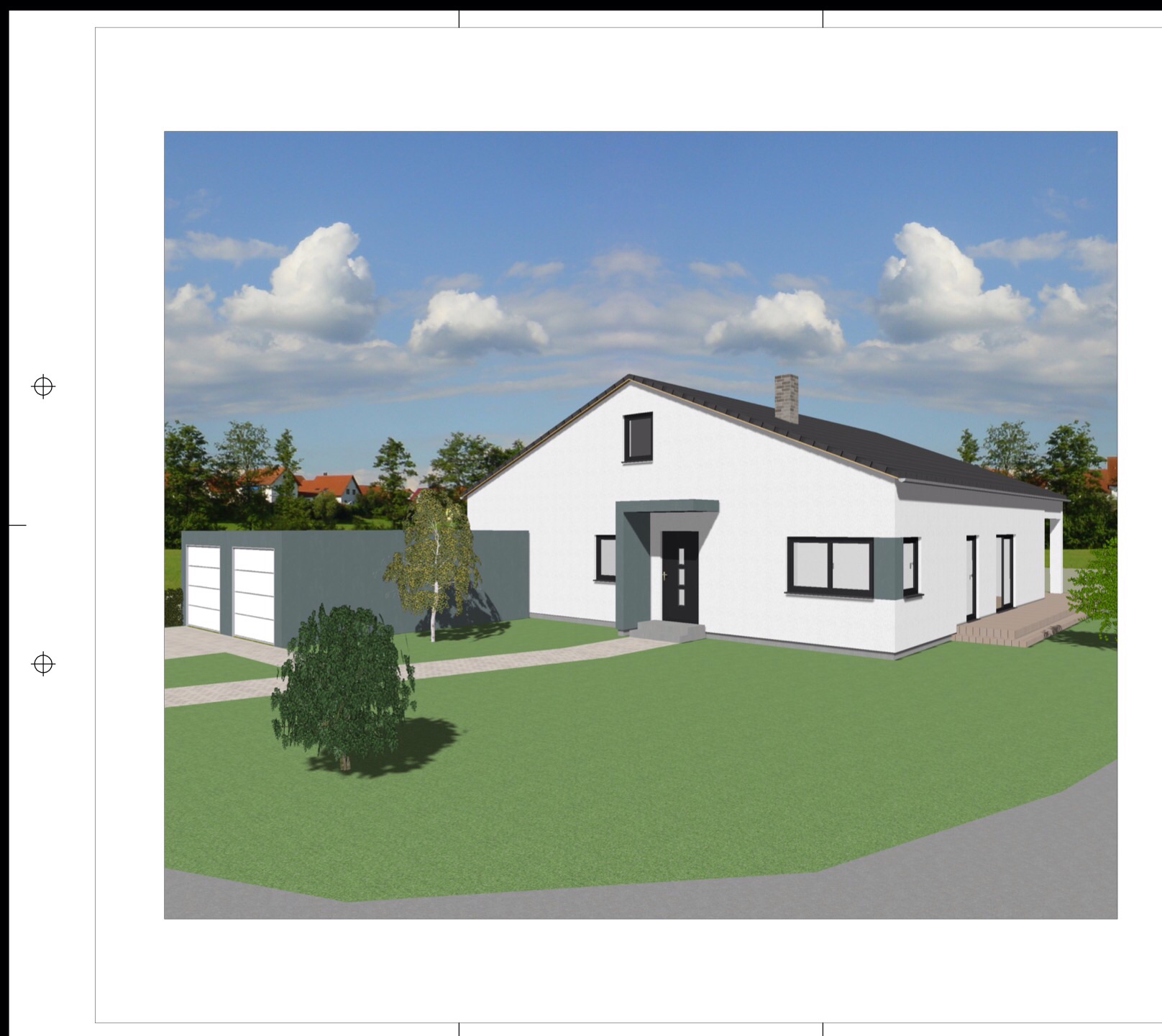

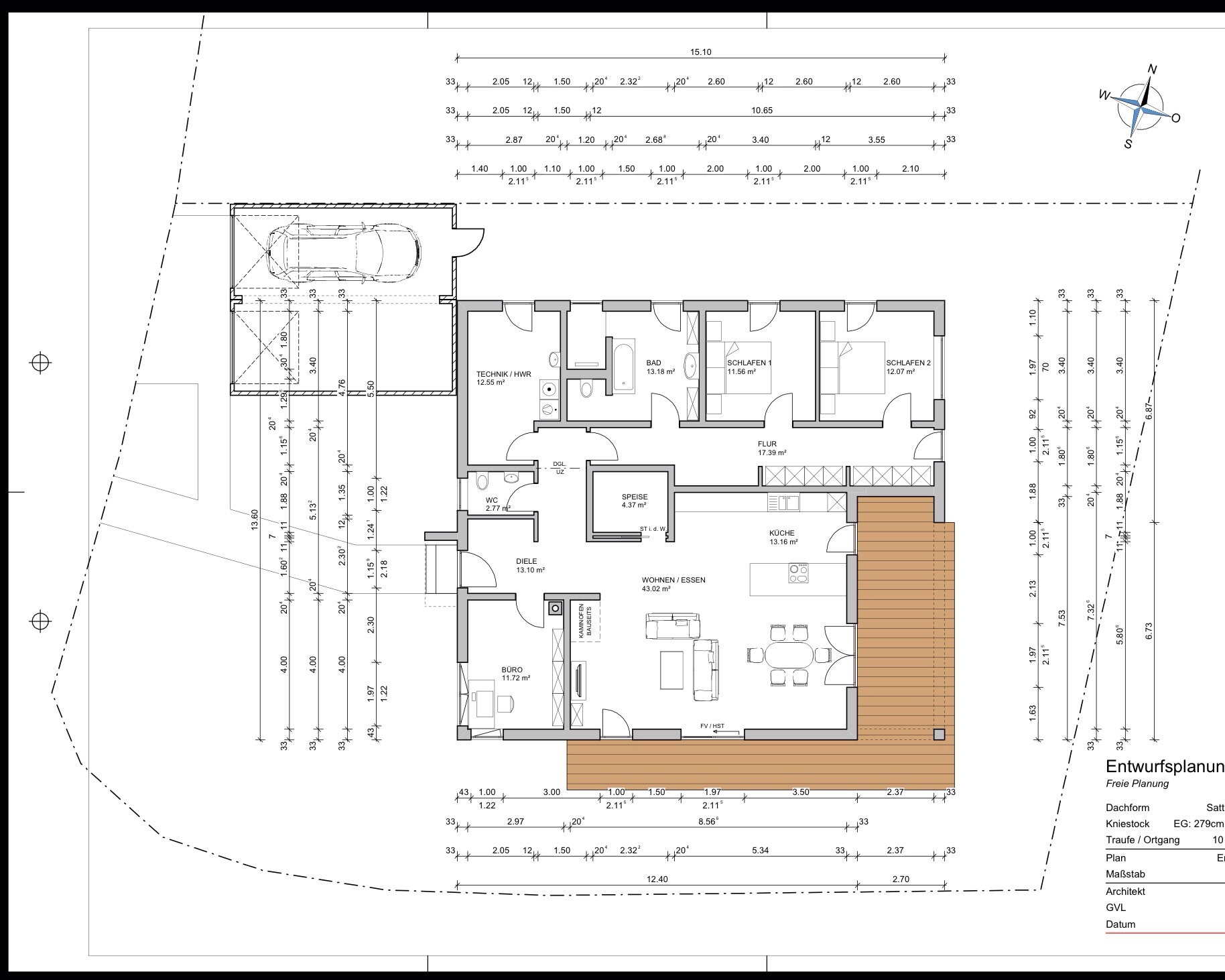

So hier mal Grundriss und Perspektiven zum Haus...
Es sind 154 qm Wohn- und Nutzfläche + 20 qm überdachte Terrasse.
Bodenplatte sind 205 qm
Bin mal auf Eure Meinungen gespannt, ist nämlich mein Entwurf, der Architekt hat es nur ins CAD geklopft.... ;-)

Erst Mal: das Haus mit den Ansichten/Baustil wäre auch MEIN Haus, leider mussten wir 1,5 geschossig bauen. Wir sind auch nur zu zweit.
Auch der Entwurf gefällt mir auf den ersten Blick ganz gut. Da hätte ich allerdings sofort den zu langen Flur in Kritik, den man abkürzen kann, indem man das letzte Zimmer entsprechend vergrößert und die Schrankwände nach vorn (Fluransicht) verlagert. Dann hätte man zwar kein natürliches Licht im Flur, das wäre es mir aber wert.
Fenster im Bereich der Dusche ist fragwürdig, das wäre mir zu offen zum Betrachter ausserhalb des Hauses :eek:
Auf den zweiten Blick fällt mir die Lage ins Auge: ich persönlich liebe die West-Sonne, die ist im Sommer auch zu präsent, als dass man diese nur dem Arbeitszimmer gönnt.
Ich würde also die Küche neben den Eingang legen, Fenster zur Eingangsseite mit kleiner Westterrasse. ... Weiteres ergibt sich dann natürlich entsprechend und verändert den Rest.
Frage: wo ist denn die Treppe (Einzugstreppe?) zum DG?
Küche: würde ich Spüle mit Herd tauschen: dafür hat man zu viel an Geschirr, welches dort mal abgestellt wird und nicht sofort gespült wird. Das würde immer etwas unaufgeräumt aussehen. Ausserdem fehlt mir Ablage für Wasserkocher, KVA oder Kaffeemaschine, Handcreme und Gedöns, Getränkeflaschen. Der Bereich, wo jetzt der Herd ist, würde links oder rechts für Genanntes gebraucht werden, das wäre mir zu auffällig, unversteckt und dann entsprechend fürs Arbeiten zu wenig Fläche.
Auf dem Plan habt Ihr keine so tiefe Wand (von der Speis), wie bei der Küchenplanung zu sehen
Für wen ist das zweite Schlafzimmer?
Gruss Yvonne
