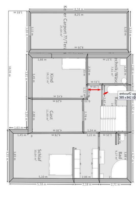

Ok ich habe nun mit verschiedenen Experten wie Architekten über den Entwurf gesprochen.
Sorry, komplett falsches Vorgehen.
Ein Hanggrundstück ist sehr anspruchsvoll für die Planung eines Einfamilienhaus. Jeder Architekt würde sich in langen Gesprächen ein Bild von der Planungaaufgabe und den Wünschen der Bauherren machen, und dann einen Entwurf erarbeiten, oder eben so viele bis es passt. Dazu gehört auch ein Grundriss.
Aber über einen selbst entworfenen Grundriss mit Architekten (waren das wirklich unabhängige Architekten? Oder Stempelauguste von Bauunternehmen) zu sprechen macht einfach keinen Sinn.
Bitte überdenkt Euer Vorgehen.
Grüße
WD
kaho674
kaho674
Hi,
das ganze ist weit weg von einem sinnvollen Grundriss und ein Architekt hat da niemals die Hand im Spiel gehabt, ansonsten kann er sich gleich nen anderen Beruf suchen. Die Wände sehen viel zu dünn aus, es fehlen die Türen (mit Aufschlag), der Hauswirtschaftsraum ist ein Witz, die Flure oben sind wie Mäusegänge, Fenster sind noch völlig unklar - alles in allem ist es keine ernsthafte Diskussion wert, sorry.
Dipl-WiING
Erstmal dank der Rückmeldung. Wie gesagt handelt sich um einen Grobentwurf den ich auf einer suboptimalen Software erstellt habe, daher stimmen noch lange nicht die Wanddurchmesser ect. Zum anderen basiert der Grundriss zu großen Teilen garantiert von Architekten entworfenen Grundrissen - natürlich heißt das nichts... Der Hauswirtschaftsraum soll eher eine Abstellkammer für einen Staubsauger ect sein, warum brauche ich hier mehr als 2,5m2, die Flure oben sind Mäusegänge? der Flur ist knapp 1,5 breit und das nicht mal auf 2 m Länge, dann geht er auf über 2,2m breite, sorry das habe ich aber schon deutlich enger gesehen!? Die Fenster habe ich nur im OG eingestellt sind diese nicht sichtbar, unten soll es u.a. ebenfalls eine komplette Fensterfront werden. OK wie gesagt gerne weitere Hinweise für mich wie ich es besser machen könnte, den Tipp zum Fachmann zu gehen ist sicher gut gemein nur das ist für mich etwas konträr zur Idee eines aktiven Forums.
kaho674
kaho674
Dann hat es schon wenig Sinn überhaupt weiter zu machen. Wandstärken, Türbreiten, Treppenlängen - alles entscheidende Grundlagen. Wenn eines davon nicht passt, kann am Ende der ganze Grundriss völlig sinnlos sein und muss in die Tonne.
Teile mehrerer Grundrisse aneinander zu stückeln, zerstört jedweden Sinn eines ehemaligen Entwurfes.
Dann kannst Du ja gleich einen Schrank nehmen und brauchst gar kein Zimmer. Sparst Du die Wände und die Tür. Aber jeder wie er mag. Sowas kann man unter einer Treppe einplanen oder auch mal als Speisekammer. Aber als eigenständigen Wirtschaftsraum? Sehr skurril.
Entschuldigung, ich hab oben und unten verwechselt. Ich meinte das hier:
Grundriss einer Wohnung mit Schlafzimmer, Kinderzimmer, Gästezimmer, Küche, Bad und Treppe.
Dipl-WiING

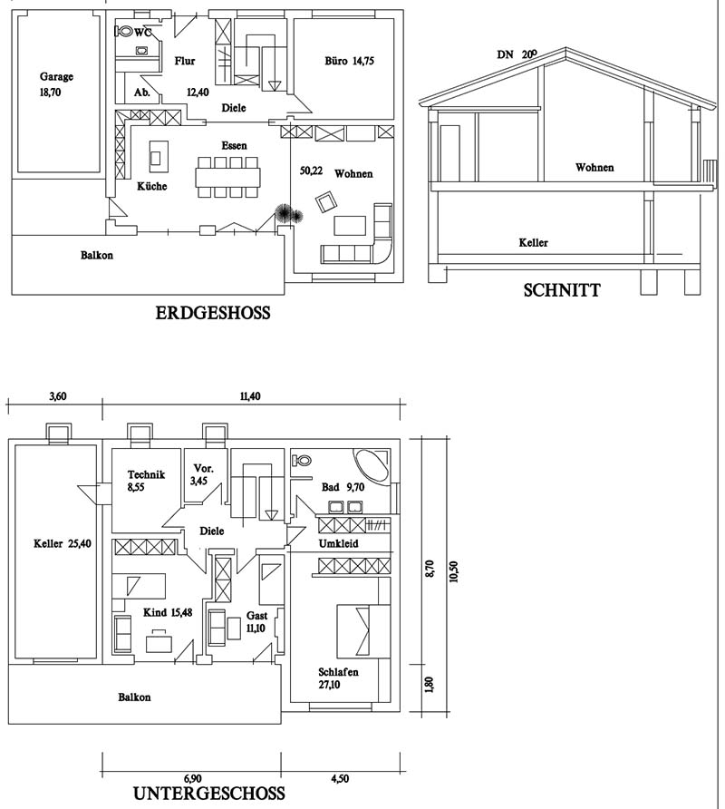

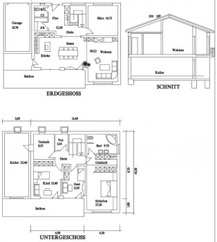

Hallo, ich habe mittlerweile den Grundriss überarbeiten lassen. Vielleicht kann hierzu noch jemand Feedback geben...
Dank und weihnachtlicher Gruß!!
Grundriss Erdgeschoss: Küche, Essen, Wohnen, Büro, Garage; Untergeschoss: Keller, Bad, Schlafen.
Wastl
Finde ich gar ned schlecht. Wenn du die Lichtschächte vom Keller ins OG zeichnest wird's du feststellen, dass die sehr nah an der Haustüre sind. Wir brauchen vor der Tür ne Stufe nach oben. Die ist bei uns links und rechts ungefähr 30-40cm breitet als die Tür. Das klappt bei dir ned. Musst du mal schauen ob du sowas willst/ brauchst.
Ich finde die Lösung mit Flur und Bad ned ganz super, da Kinder zum Bad immer 2 Türen öffnen müssen und immer durch die Ankleiden durch müssen. Eventuell da die Türen umsetzen?
