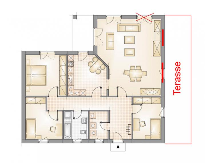

Du hast jetzt kein Problemgrundstück, kannst wohl alles bauen, wie Du magst.
Du magst aber vieles nicht, und das ist Dein Problem.
Jeder von uns hier muss seine Kompromisse eingehen, ob finanziell oder nach dem Bebauungsplan.
Ich zB mag auch keine Veluxfenster, aber werde eins haben, weil sonst kein Licht in die Ankleide kommt. Ich mag Lichtbänder, aber habe den Platz nicht dafür. Ich mag freie Aussicht, habe sie aber im Neubaugebiet nicht.
DerDa, Norderney und projekthausbau und all die anderen hier machen auch ihre Kompromisse - einzig was zählt ist: der Grundriss muss im Ablauf des Tagesgeschehens funktionieren.

Ich verstehe - ehrlich gesagt - nicht den Hype , Wohnbereich in den Süden Verlegen zu MÜSSEN.
Wie sieht denn Euer Tagesgeschäft aus? Fletzt Ihr Euch tagsüber im Wohnzimmer herum?
Bei einer Kleinfamilie (und auch woanders ;)) ist es doch so, dass der Wohnbereich nur abends oder am verregneten Wochenende genutzt wird.
Tagsüber wird gearbeitet, in der Küche gekocht, am Esstisch gebastelt oder gegessen oder Schulaufgaben gemacht.
Wohnzimmer kann zB ruhig etwas kleiner ausfallen, weil in diesem Bereich fast nur TV geschaut wird. Dabei stört die Sonne!

Das ist so nicht richtig! Das Wohnzimmer wird mittlerweile kleiner zugunsten eines grossen Ess- und Küchenbereich.
Mache verzichten sogar auf ein Wohnzimmer und haben nur eine Big-Couch vor einem Fernseher.
Dein Schlafzimmer hat wahrscheinlich nur 1 qm Fenster, Standardpläne geben Dir im Ess- und Wohnbereich fast 8qm (2 Doppeltüren) vor.
Schlägt man Dir die Fensterlage nach Westen vor, ist es Dir zu dunkel, im Süden hast Du das Problem mit Deiner Nordterrasse.
Ein Wohn wird doch auch indirekt von einer offenen Bauweise durch das Ess mitbelichtet.
Grundsätzlich musst Du Deine Priorität finden für Dein Grundstück in entweder reine Südlage Wohnen (dann wirds problematisch mit Nordterrasse) oder Nordterrasse, dann musst Du Panoramafenster zum Westen und Nordgarten planen.
Im anderen Forum gab es letztens eine Diskussion um ein Haus mit Hang im Norden: da wurde alles gen Norden zugunsten des schönen Blickes ausgerichtet. Auch so kann es gehen.
Und nach Deiner Priorisierung wirst Du auch ein Standard-Entwurf (eventuell gekontert oder gedreht) finden.

Hi,
wie wäre es mit einem Winkelbungalow? Ich hab hier wirklich mal den erstbesten aus der Googlesuche genommen und nur wenig modifiziert, damit Du verstehst, was ich meine. Durch den Winkel hast Du Sonne aus dem Süden im Wohnzimmer und trotzdem hinten die Terrasse. War das nicht das Hauptproblem? (Die roten Striche sollen Terrassentüren sein.)
