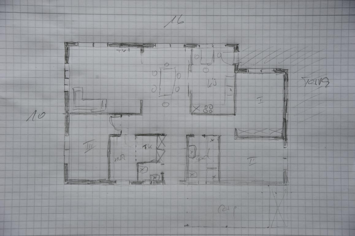

Ich hab auch noch eine:
Aber ich kann mir vorstellen, dass man so etwas ähnliches auch im www findet.
Handgezeichnete Grundrisszeichnung eines Wohnhauses auf Graphpapier mit Zimmeraufteilung

Finde diesen Ansatz richtig gut. Habe sowas nicht im Netz gefunden. Ich habe bestimmt hier über 200 Grundriss abgespeichertt 😉
Nur die Bebauungsfläche von fast 160 qm ist zu groß. Sollte max. bei 145 qm liegen, aber der Ansatz gefällt mir gut.
16.08.13 13:10
Bei 0,4 darfst Du knappe 170qm überbauen...
Das muss Dir soundso ein Architekt ins Reine bringen... event. musst Du in der Länge nen halben Meter entbehren, weil die Dachüberstände (glaube ich) noch mitgerechnet werden...

Echt cool so. Ich würd nix verkleinern.
Was ist ein TK? Tiefkühltruhe?

Hallo ypg,
Grundflächenzahl von 0,4 wurde vorgegeben.. für Nebenanlagen 0,2 zusätzlich
Klaro; bestimmt aber zuvorderst die max. brutto Grundfläche und 16 x 10 ist dem TE zu groß. Daher meine Frage nach Grund- oder Wohnflächenwunsch 145 qm.
Nur haben einige nicht die Fantasie oder den Mut, mal mit Teilbereichen zu jonglieren oder den Räumen anderen Namen zu geben 😉
170 qm mit Terrasse und das wird knapp. Dachüberstand bis 50cm wird nicht mit eingerechnet.
