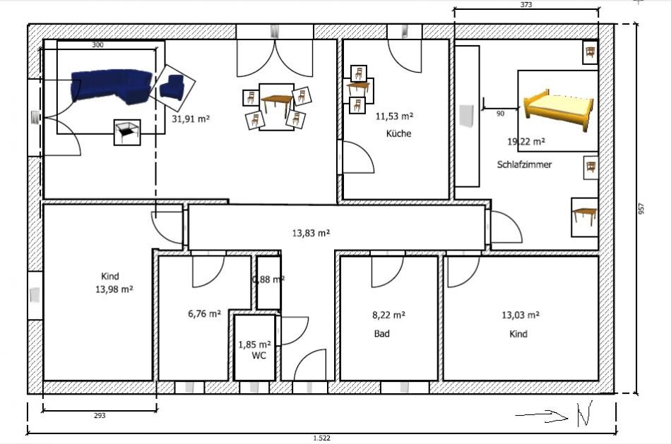

ca. 120 qm Wohnfläche und max 145 qm Grundfläche, weil in Grundflächenzahl I kommt noch die Terrasse wegedazu. Dann kommt noch die Lange Einfahrt und zuwege. Wurde alles ausgerechnet, muss ich mal suchen, dann kann ich reinstellen.
brokenlink16.08.13 13:46
Habe einwenig verkleinert, aber der von ypg gefällt mir besser.
Wie schon geschrieben ca. 120 qm Wohnfläche und max 145 qm Bebauungsfläche.
Grundstück 431qm
Grundflächenzahl I 0,4 172qm
Haus 140-145qm
Terrasse 15-20qm

2D-Grundriss eines Hauses mit Küche, Schlafzimmer, Bad, Flur und weiteren Zimmern.
ypg16.08.13 14:11
Kannst auch die Hausbreite mit 9,50 machen, dann wird der Flur eben nur 1,20 und vom Wohnbereich nimmst Du auch 30cm weg. Bleibt immer noch grosszügig.

ypg danke für den schönen Entwurf, aber leider passt dieser einfach nicht von der größe. Mir persönlich gefällt auch nicht, dass das Kinderzimmer so nah am Wohnzimmer und Hauswirtschaftsraum ist.

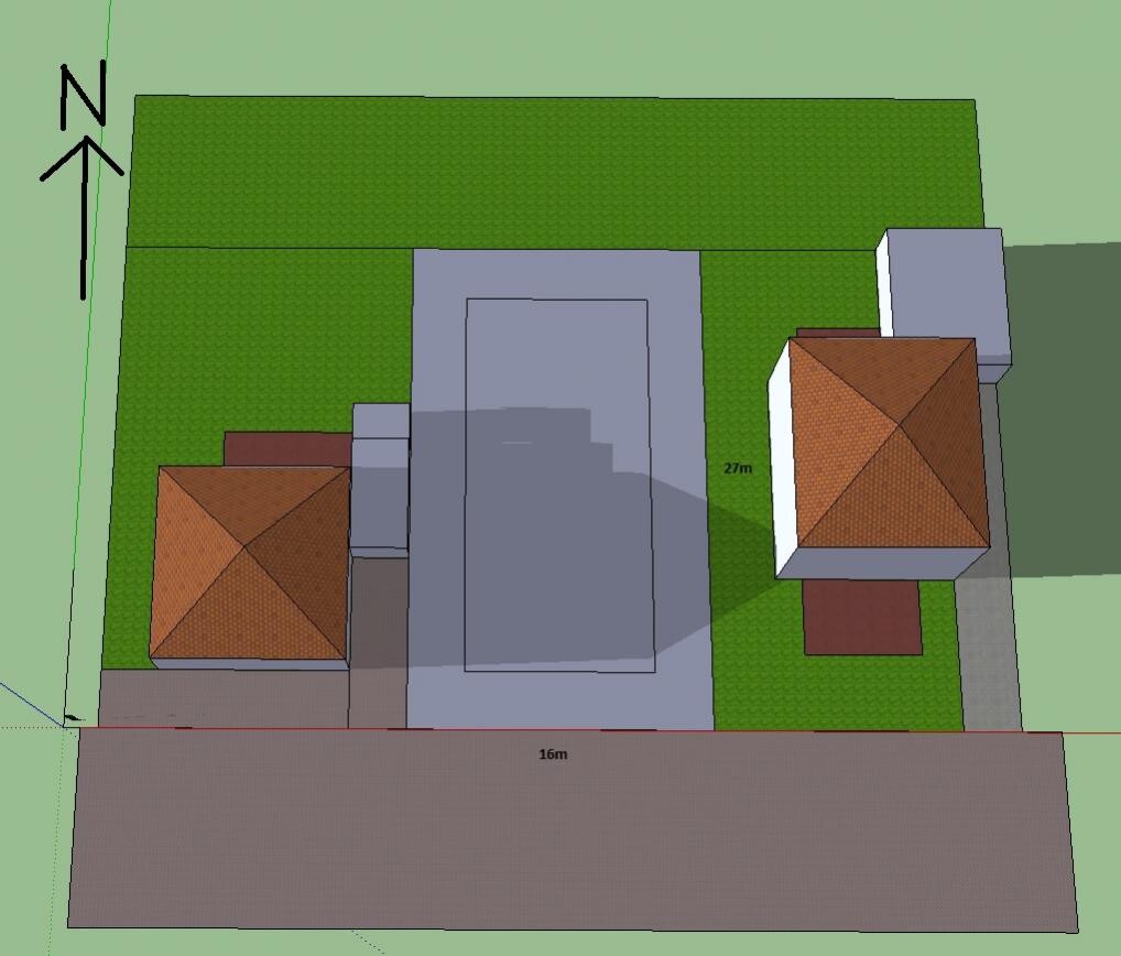

Zu der Übersicht:
Man muss überall 3m Abstand einhalten. Carport usw. kann man an die Grundstücksgrenze stellen.
Im Norden sind alle Terrassen und im Süden die Strasse und nur der Nachbar (rechts) hat eine Terrasse da, aber sitzt meisten auf seiner Nord Terrasse.
Wir würdet ihr das Bungalow auf dem Grundstück positionieren? Wo würdet ihr Terrasse, Carport und wohnzimmer/Esszimmer (Himmelsrichtung) positionieren?
