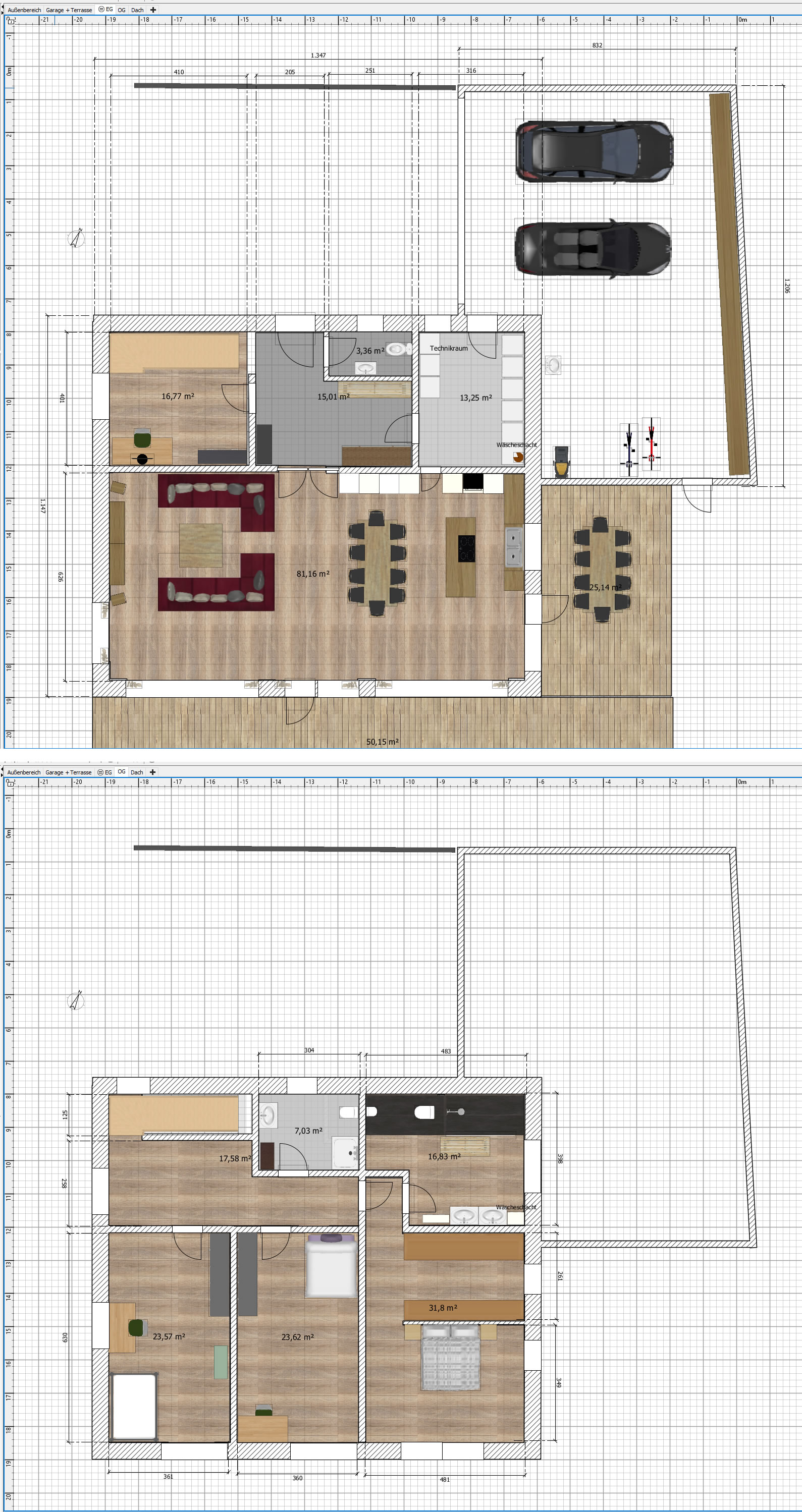

so ... nochmal neu, und diesmal richtig ;-)

Von wem stammt die Planung:
-Do-it-Yourself

- Grundsätzlich passt alles, nur wo/wie geht deine Tür vom Wohnzimmer auf die Terrasse ... wir wissen ja noch nicht, wo unsere Hauptterrasse sein wird.
- Wenn ich mir nicht sicher war, wieviel Platz ich brauche, hab ich "lieber etwas mehr" gemacht ... vielleicht doch zu groß? ... ich weiß ehrlich nicht, wo ich deutlich sparen kann ... ok, im Süden könnte ich 1m weglassen, ich will aber den Esstisch und Sofa nicht direkt an der Glasscheibe. Oben geht es schon eher, aber der eine Meter???
- Eigentlich wollte ich die Garderobe direkt zwischen Haustür und Tür zur Garage (also an der Außenwand, da wo jetzt Gäste-WC ist. Aber Gäste-WC ohne Tageslicht, was dann doch eher nicht gewollt.

Eigene Planung nach "Bauchgefühl", was uns gefallen würde ... ist so schon seit Jahren im Kopf.
PS: Das hier ist mein 2. Anlauf hier; der 1. (unter https://www.hausbau-forum.de/threads/unser-efh-aufm-land-4-personen.49842/) hatte zu wenig Informationen.
Ich habe hier den plan schon etwas angepasst:
- Die Garage ist weniger tief, so dass der Technikraum ein Fenster bekommt, und auch die Zuleitungen / Luft für Kontrollierte-Wohnraumlüftung direkt nach außen gehen können.
- Die Küche habe ich etwas umgeplant (Esstisch in Mitte statt unten). So könnte ich zwar unten etwas sparen, aber viel ist das nicht.
... ich bin etwas ratlos ... aber vielleicht konnt ihr mir Anregungen geben. Ich werde auch nochmal mit dem Planer reden und einen befreundeten Architekten um Rat bitten.
So, und nun "Feuer frei" :D

Ganz ehrlich? Dann wird den Entwurf einfach weg und geh zum Architekten. Sag ihm, was du möchtest - Raumprogramm (welche Räume sind nötig), wie ist euer Tagesablauf, was sind „Wünsche“, welcher Stil usw.
Der Architekt hat dafür studiert - und Erfahrung, die ganzen Fehler nicht zu machen, die du machst (weil du - nicht böse gemeint - einfach keine Ahnung davon hast).
1,5m Gefälle können übrigens teuer werden.

Auch nicht böse gemeint ... dann sag mir doch mal (konstruktiv) WELCHE Fehler!
Architekten sind auch keine Götter ... ich kenne einige Beispiele, wo es denen mehrere um "schön" und um "sieht nach außen (und für unsere Referenzen) toll aus ... die Eigentümer sind aber weniger begeistert.
Also nochmal: Welche Fehler? ... nicht, dass der Architekt diese auch macht ;-)
nordanney
- teure, nutzlose Flächen (z.B Flur oben - 60k für einen überdimensionierten Flur)
- Eingang mit Treppe
- verwinkelter Eingang Schlafzimmer
- Türen Schlafzimmer
- Technikraum funktioniert so nicht mit Kontrollierte-Wohnraumlüftung (damit kann man übrigens gar nicht heizen)
- Belichtung Bad oben
- Statik erst einmal links liegen lassen
- Positionen Fenster (Außenansicht) ungeplant
Um nur mal ein paar zu nennen.

Du hast einfach Alles riesig gemacht und klar, dann passen auch alle Dinge rein. Das ist dann aber eben keine wirklichen Planung eines schlüssogen und individuell passenden Grundrisses.
Die Treppenlösung ist Ergebnis von Tetris, zudem läufst Du iben gegen eine Wand; hast Du Treppenlänge, Höhe etc. einberechnet? Wie ist die Geschosshöhe?
Wie alt sind die Teenager, seid ihr vlt. bald schon zu zweit und dann ? Oder wäre es nicht sinnvoll bei soviel verfügbarer Fläche und Euro den Teenagern zwei Apartment vorzubereiten vlt. mit einem gemeinsamen Bad/WC. Dazu gibt es moderne Grundrisse auch im Netz.
Wie breit sind die Türen, wollt ihr wirklich so im WZ sitzen, ist also der TV der Schwerpunkt des Lebens? Reichen die Küchenmöbel wirklich so mit den Vorräten und Geräten?
Warum keine großzügigen Walkin-Duschen bei diesen Hausdimensionen und wieso knapp 18qm Leerraum als Flur im OG bei den heutigen Baukosten dazu?
Du betrittst das Schlafzimmer und stehst vor der nächsten Tür zum Bad und stehst in einem Tanzsaal, der in deer Mitte nur unnötige Freifläche hat, ein sinnlos großes Bad ist meist unkomfortabel.
Der viele Platz vorm Bett wirkt ebenso ungemütlich, so übrigens auch im WZ/Esszimmer oder Du solltest Deine Möbelideen zeigen.
Die Teenager werden bald erwachsen sein und schlafen direkt neben Mama und Papa. Eltern mögen das oft auch noch mit 30-jährigen, Kinder meist ab 14 schon nicht mehr so wirklich.
Tatasächlich empfinde ich genau das als allergrößten Denk- und "Planungs"-fehler, diese beiden Kinderzimmer dort, die bald von Erwachsenen bewohnt werden solllen.
Budget scheint vorhanden, ich würde mir einen guten Grundriss mit flexiblen Möglichkeiten für baldige Erwachsene suchen und ein Haus, in dem ich dann bald vlt. auch nur zu Zweit schön leben will.
Um mal ein paar Brocken zu nennen. Such Dir einen fertigen Grundriss und verfeinere ihn, das wäre ja auch mal ne Option. Natürlich sind Architekten keine Götter aber Du bist ebenso auch kein Architekt und wie man sieht auch nicht unbedingt ein begnadeter Hobbyplaner. Macht ja nix, man muss es nur für sich erkennen. An einem guten Grundriss kannst Du Dich dann ja immer nich genügend einbringen aber mit diesem tetris kommst Du nicht weit, außer dass die Kohle dann weg ist. Ich kenn Leute, die sowas dann gebaut haben und glücklich waren damit, geht also auch. Ich wäre es nicht.
Was meinst Du denn zum Thema Teenager und einem angemessenen, eigenen Bereich für sie?

Nicht nur Architekten haben Raumgefühl. Die Wirkung von Raum, goldener Schnitt Anwendung, Wandverhältnisse, Vermeidung von Stolperecken, Wohnfühlatmosphäre, Harmonie oder stilische und ästhetische Möglichkeiten, Funktionsbereiche ineinander übergehend, Funktionen auch durchführbar, Schutz der Privatsphäre, usw. Das hat ein Architekt gelernt und studiert und ältere Architekten weisen empirisches Wissen auf und sehr viel Empathie ihrem Klientel gegenüber.
Das, was dann in einem Entwurf unrund wird, ist meist anlastend irgendwelchen Wünschen aus Hochglanzprospekten

Zeig doch mal das Grundstück als Skizze. So unwichtig ist ein Hang nicht. Ein Hanggrundstück gehört eh in Architektenhände, weil schlichtes 2D-Denken bei einem Haus im Hang bescheiden aussieht. Weil es nicht heißt „auf dem Hang“, Man baut „in den Hang“

Und dann mit Treppe im Raum? Wie hat man da Privatsphäre als Gast? Oder Ruhe im Büro?

Ja, das ist natürlich genau das, was man nicht macht. Ein Haus will entworfen werden. Das macht man über Tage und Wochen.
Und wenn man gern Fläche haben möchte, dann will auch die gut geplant werden. Derzeit sehe ich einen überdimensionalen Allraum, der recht langweilig und nach Süden quasi nackt daherkommt. Es gibt keine Schutz- oder Stellwand, die durch Möblierung oder anderen gestalterischen Gründen Struktur gibt.
Die Sofas stehen recht unpraktisch vor der TV-Wand, da müsste man sich wohl die Hälse verdrehen. Die Küche ist kleinlich möbliert. 60cm Tür will keiner.
Der Flur wirkt nicht einladend, da abgewinkelt, die Hauswirtschaftsraum-Tür ist quasi durch Möbel eingerahmt, die Treppe versteckt sich und ist noch dazu direkt am Schmutzbereich. Die Toilette auch. Alles ist plump und stumpf mit einem Tool gezeichnet, der Denkapparat ist noch gar nicht angelaufen. „Schönere„ Häuser kann man mit den Sims erstellen.
Oben: Flur hat eine Stolperecke Und verjüngt sich und geht in einen Pseudoflur über.
KinderZimmer sind mit ü6 Meter Länge schon überstrapaziert. Tageslicht kommt bei dem mittleren Raum an der Tür nicht mehr an.
Schlafzimmer ist auch ungemütlich. Die wenigsten mögen es, wenn am Kopfbereich jemand gehen könnte. Höhlenschutz ist nicht.
Fenster sind für ein Schlafzimmer zu groß, Ankleide eher funktional.
Bad: wozu ist die freie Ecke zw Pissoir und Wand gut? Duschaustritt am Fenster muss man auch nicht haben, Nachbarn schon ;)
Kinderbad, die Dusche ist ein Witz, weil viel zu klein. Du weißt doch, wie es geht. Abstellfläche fehlt völlig.
Für 240?qm wird einem nichts geboten, was auch ein 160qm Haus haben könnte. Ja, groß. Aber groß ist nicht gleich funktionell, effektiv, schön, grosszügig oder raffiniert. Ich halt nur ein Kasten ohne funktionelle Überdachungen oder etwas Ästhetik.
