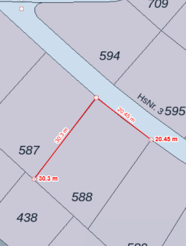

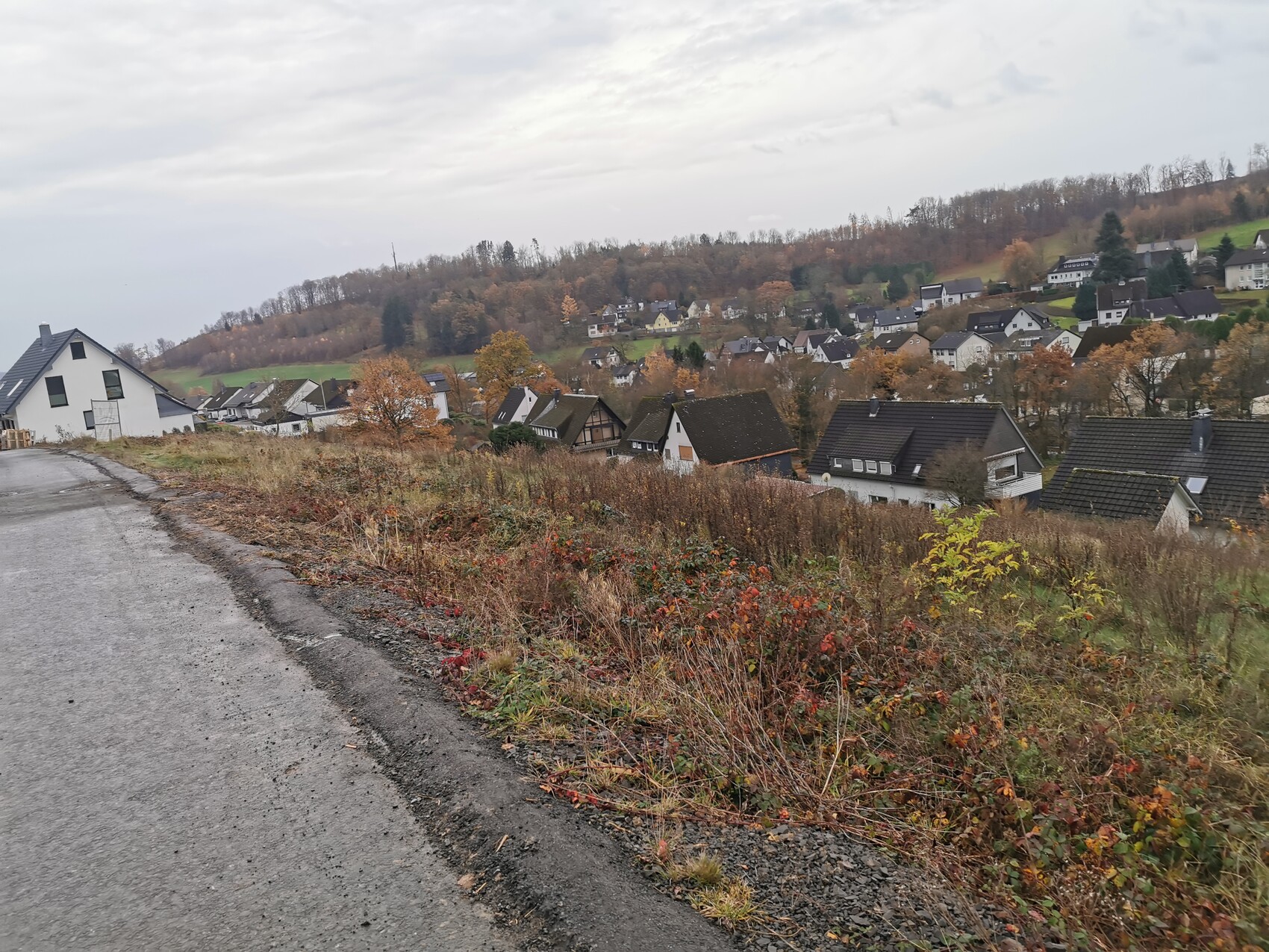

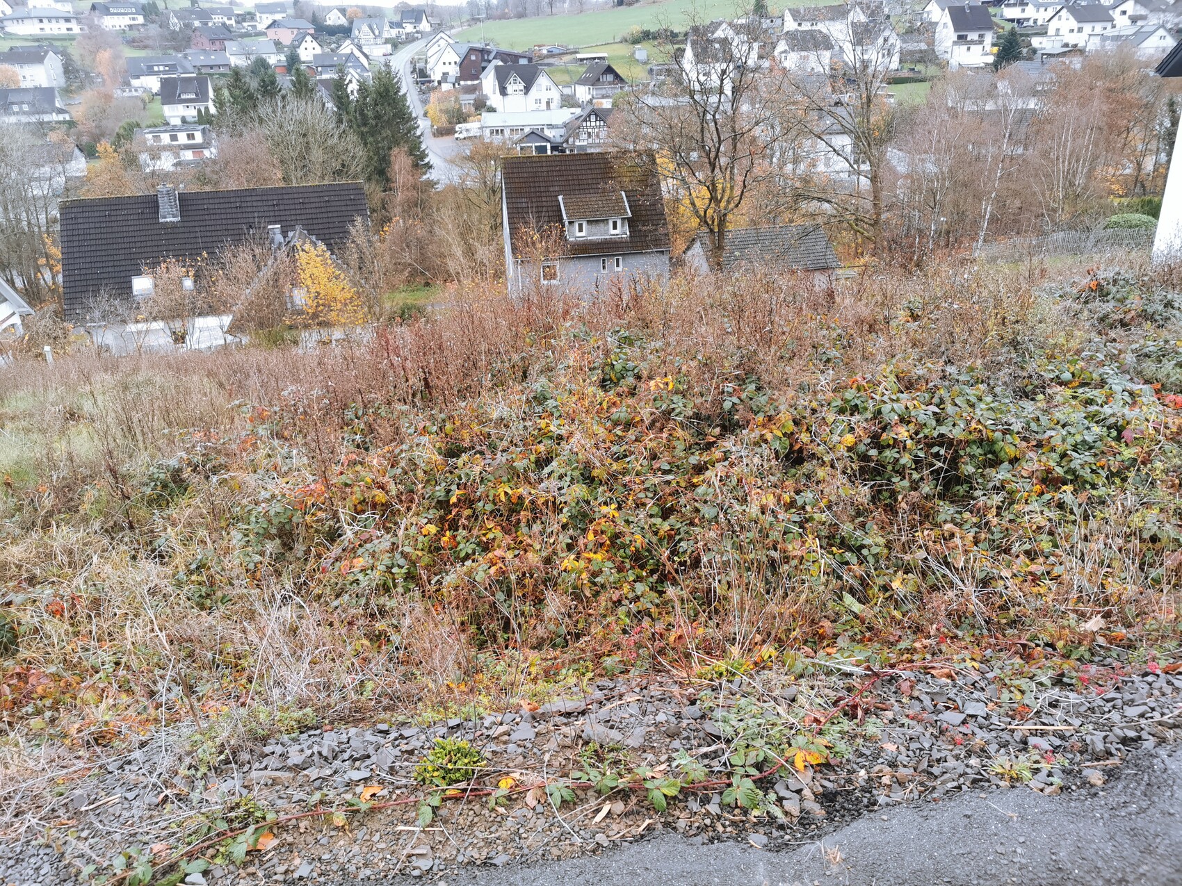

- 662 qm, Südwest-Hang mit ca. 25 % Steigung in der in Frage kommenden Baufläche, Erschließungsstraße bergseitig. Von der Straße bis zum Ende der Baufläche sind ca 3,6-3,7m Höhenunterschied. Bei den Maßen die uns vorschweben (8-9 Meter breiter Baukörper) wäre man ca bei um die 2,8-3 Meter Höhenunterschied von Straße bis zum Hausende. (siehe Bild im Anhang mit Höhenlinien)

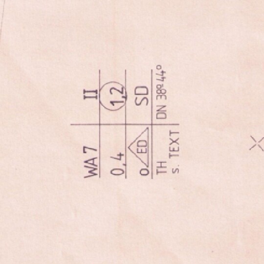

- Bebauungsplan: Satteldach vorgeschrieben mit Dachneigung zwischen 38 und 44 Grad. Bei den Grundstücken mit bergseitiger Straße gilt zusätzlich eine Traufhöhe zwischen 2,75m und 3,50m und Firstausrichtung parallel zur Straße. Gauben sind erlaubt mit Mindestabstand 1,50 zur Giebelaußenwand.

Für uns ist Bauen kein Muss, wir suchen auch im Bestand. Eigentlich haben wir immer gesagt, dass wir wenn überhaupt nur auf einem ebenerdigen Grundstück bauen, weil es leichter zu planen ist und die Kosten geringer, bzw diese auch besser im voraus zu kalkulieren sind. Dieses Grundstück gefällt uns allerdings wirklich gut, die Lage ist schön und die Aussicht mit dem Süd-West-Hang hat schon was. Uns ist aber auch klar, dass wir hier nur mit Keller und Architekten bauen würden. Und da kommt für uns eine große Kosten-Unsicherheit ins Spiel. Ich komme mal zu unseren Anforderungen und Budget:

Die Ausschnitte sind schwach geeignet (Katasterauszug) bzw. ein schlechter Witz (Bebauungsplan) - welcher von beiden ist denn genordet?

Außerdem: Bei dem Hang wird Schutz gegen Wasser ein Thema sein. Ist immer ein Thema, jedoch je nach Bauart unterschiedlich gut lösbar.
Ich würde wegen der heftigen Hanglage zwar über ein Weitersuchen nach einem einfacheren Grundstück nachdenken, aber nicht einen Katalog-Bauvorschlag ausschließen. Es müßte einer für ein entsprechend kleineres Haus sein.
Der Katasterauszug ist genordet, ist ein Südwest-Hang. Der Auszug aus dem Bebauungsplan war nur für die Höhenlinien. Ich kann morgen gern noch mehr Details vom Bebauungsplan uploaden. Außer das bereits von mir genannte fällt mir noch ein, dass 2 Vollgeschosse als Maximum vorgesehen sind.
sebastian_1992
18.11.25 19:51
Hier noch ein größerer Auszug. Unterer Teil des Grundstücks (roter Kreis) = Südwesten
