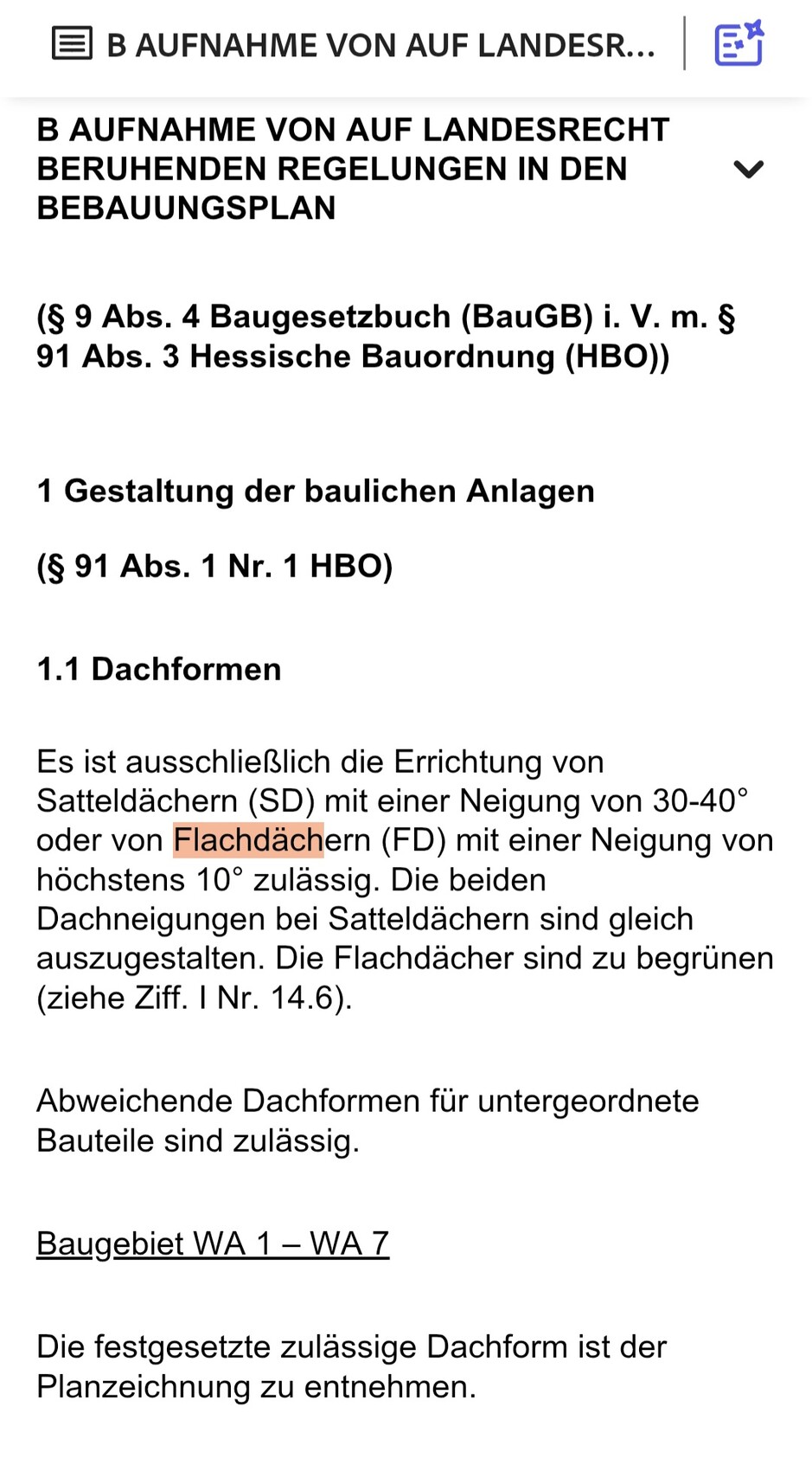

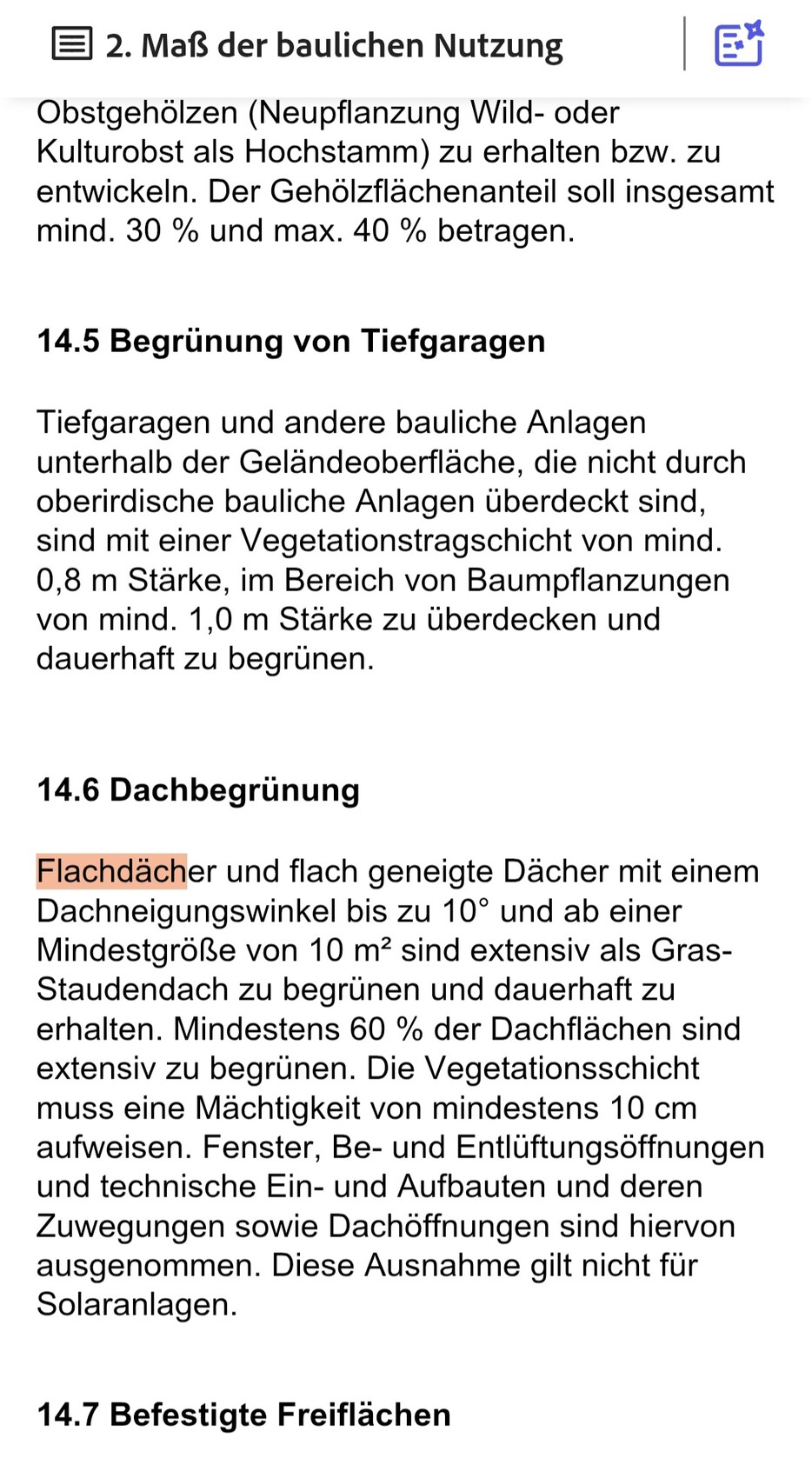

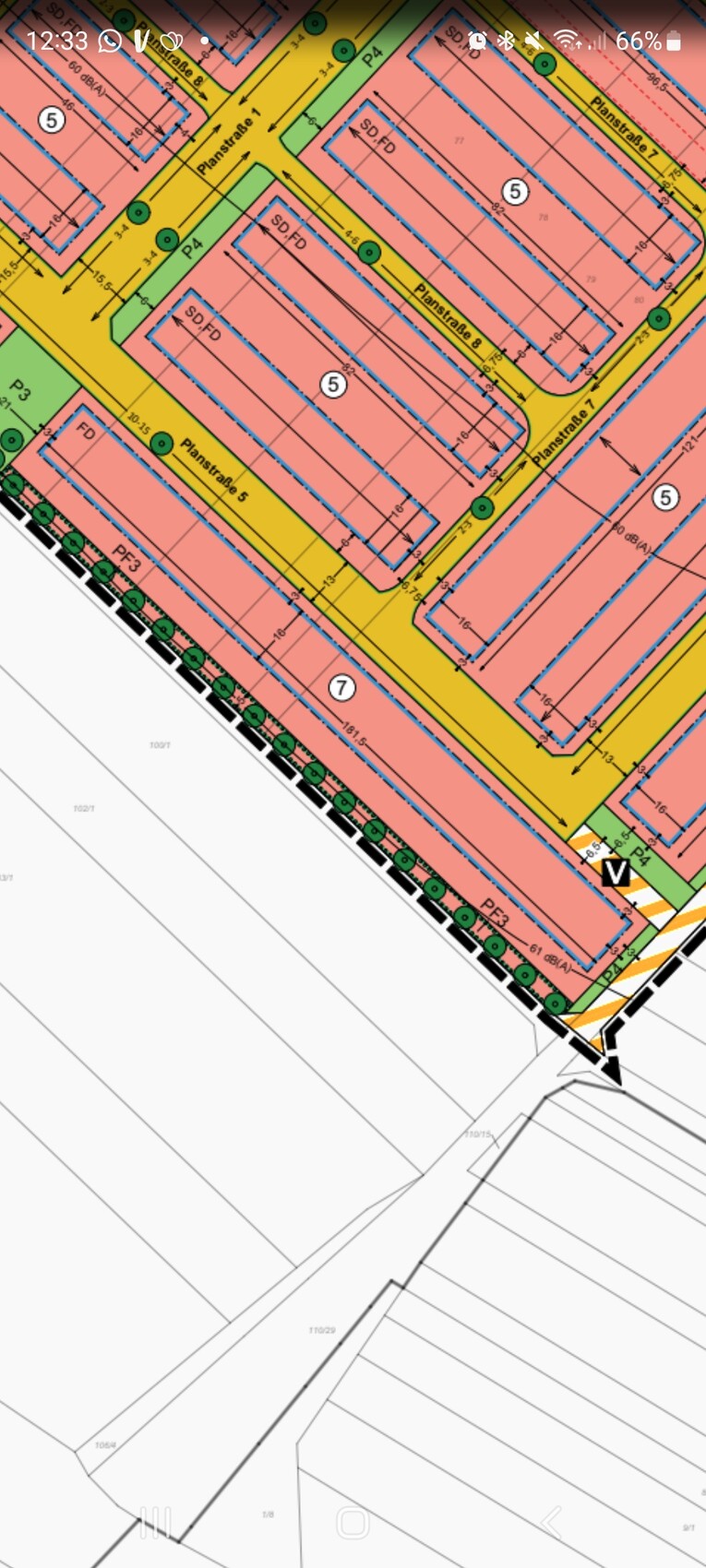

Lt. Bebauungsplan ist ein Flachdach mit Begrünung vorgeschrieben, daher bleibt uns leider keine andere Wahl.
Das würde ich gern im Original des Bebauungsplan sehen wollen.

Ich sehe auf Bild 1 "Überdachung Terrasse" und auf der anderen Hausseite erneut das Wort "Überdachung".
Habe ich da wieder etwas falsch verstanden oder spricht der Bebauungsplan von Flach- ODER Satteldächern?
