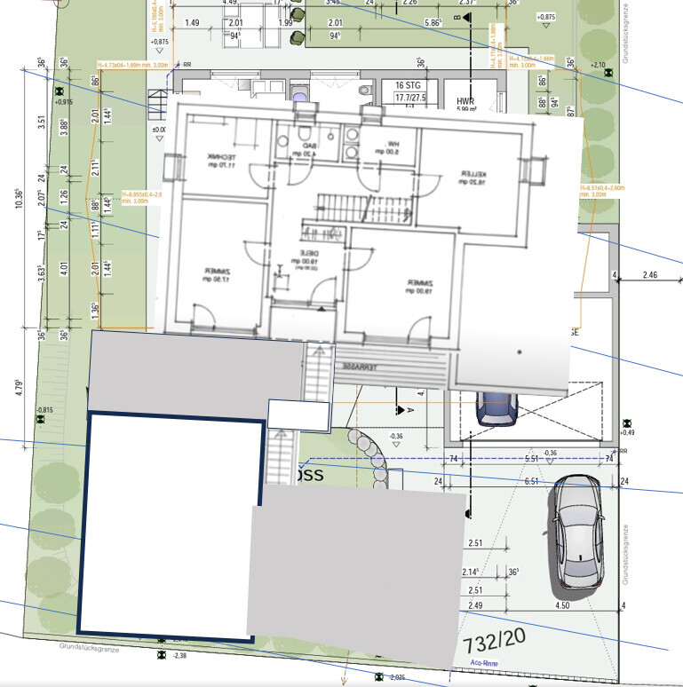

01.09.25 15:46
Ingoköth schrieb:
Ich hänge die Grundrisse für das EG und KG mal im aktuellen Zustand mit dran. Und ein paar Überlegungen. Wir stehen noch ganz am Anfang, aber manchmal braucht man einfach Feedback aus einer anderen Perspektive.
Äh, nein, das KG habe ich in beiden Threads noch nicht gesehen. Auch einen Hinweis auf ein Holzrahmentafelhaus müßte ich hier im Thread von @LisaBau zumindest überlesen haben - ist der Ausschluß des Aufstockens eventuell auch darauf basierend, daß die Statik des Hauses nicht bekannt ist ? (ein Anbau an ein Holzrahmentafelhaus ist jedenfalls nicht für fünf Pfennig einfacher als an ein Steinhaus !). Wann wolltet Ihr (@Ingoköth / @LisaBau) uns eigentlich erzählen, daß wir hier in zwei Threads vom selben Haus reden ?
hanghaus2023
01.09.25 17:24
Eventuell ist es besser die Garage 2m von der Grenze weg zu planen. Sonst braucht es einen Verbau zur Auffahrt des Nachbarn.
Grundrissplan eines Gebäudes mit Innenräumen und Umfeld auf Baugrundstück
01.09.25 17:59
??? Du verwechselst wohl gerade die Threads.
hanghaus2023
01.09.25 18:12
Das habe ich mir auch gedacht.

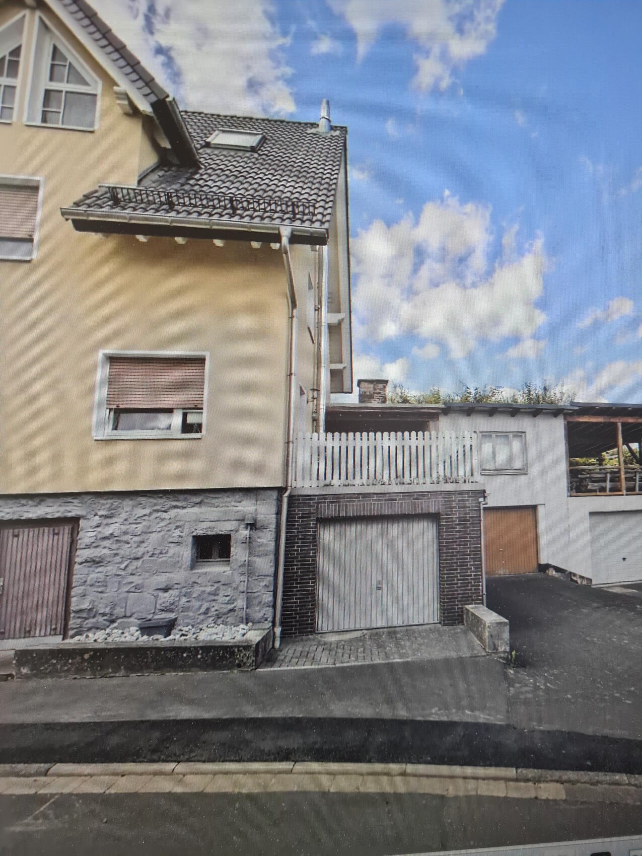

01.09.25 19:45
Wir haben bei uns auch über 5m Höhenunterschied auf sowas wie 22m Länge oder so.
Ich hatte ja schon beschrieben, wie der Aufbau bei uns ist, wo auch ein Durchgang von Garage zu Haus möglich wäre.
Ich häng dir mal ein Bild an...ist noch aus vor unsrer Zeit und man sieht nicht das ganze Haus, aber auf die Schnelle hab ich nichts besseres..links vom Haus ist die kleine Treppe zur Haustür.
Das was bei uns Keller ist, müsste für Wohnräume natürlich höher sein. Und man hätte natürlich nach hinten Kellerräume und nur vorn zur Straße Wohnräume im UG
Zweigeschossiges Wohnhaus mit Garage, Steinunterbau, beige Fassade und Dachziegeln.
