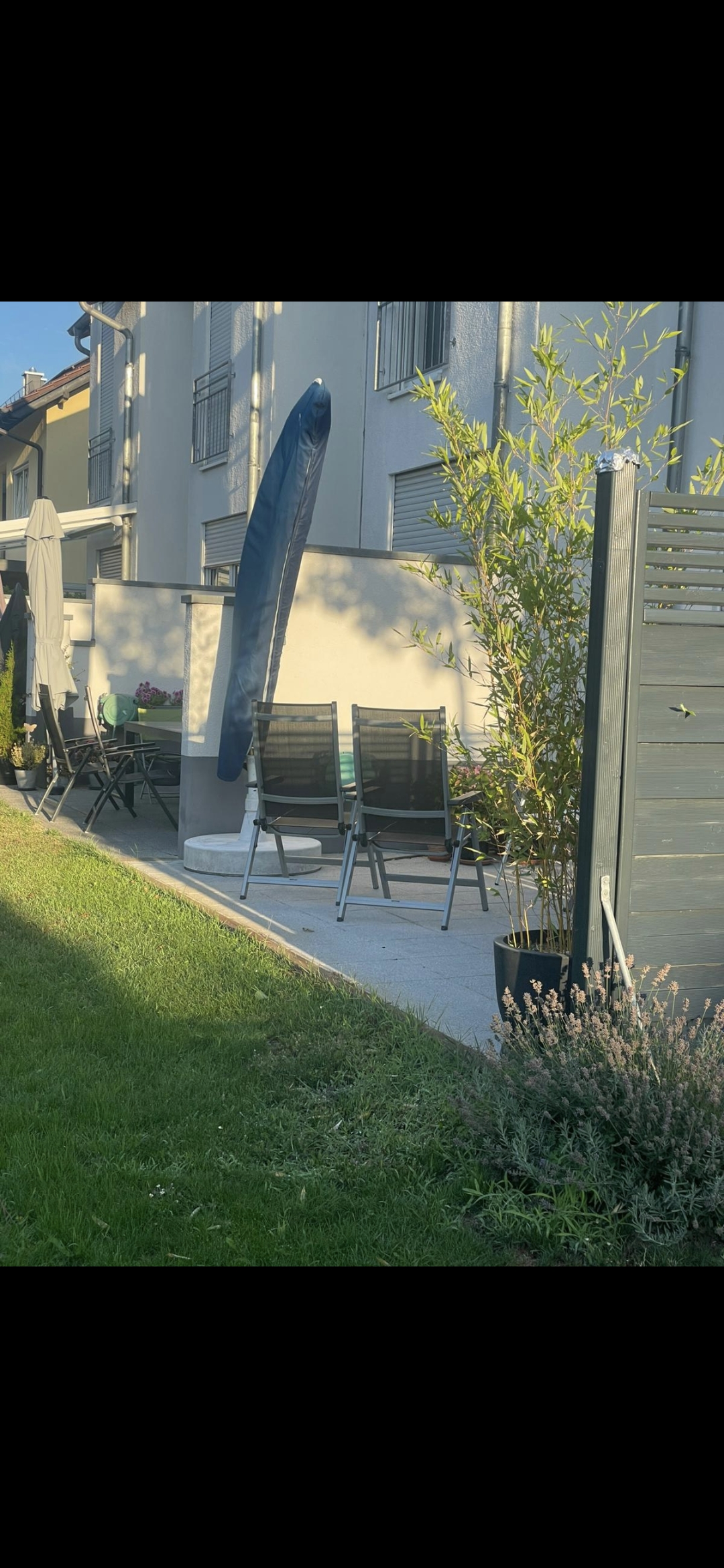

Bauherrin123
19.07.25 08:10
Hier ist mal ein Bild aus der Nachbarschaft, wo die Mauer unter dem Geschoss reicht, dh. deutlich über 180cm ist. Ih müsste nochmals gucken gehen, mein Mann hat es mir eben geschickt, ob es 2m oder 220 sind, bin mir nicht sicher. Und wo ist da das Problem als Mittelhaus?
Das ist hier ortsüblich! Des Weiteren bin ich im Mittelhaus aufgewachsen, aber wie gesagt, ich werde mich zum Thema Nachbar nicht rechtfertigen, dass ich genug Kompromisse eingehen. 2m ist ortsüblich, es gilt noch der Bebauungsplan, da steht es auch drin, hab eben geschaut.

wiltshire
19.07.25 08:38
Bauherrin123 schrieb:
Was soll ich tun?
intellektuell: Dich in die Lage eines Mittelhausbewohners versetzen, bei dem wenige Zentimeter Mauerhöhe die Lichtverhältnisse im Wohhnzimmer mitbestimmen. Ist so. Wir lebten 18 Jahre in einem Reihenmittelhaus. Diese sind eh schon dunkel, da es keine Seitenfenster gibt und das Format in der Regel schmal und tief ist.
situativ: Verstehen, dass Nachbarschaft in einer Reihenhaussiedlung trotz eigener Haustüre ein engeres Zusammenleben bedeutet.
logisch: Anerkennen, dass wenn Du Ruhe willst, Du auch irgendwann Ruhe geben musst.
zielführend: Die eigene Terrasse nicht höher, sondern etwas tiefer als der Nachbar zu bauen. Dann wird auch die Mauer auf Eurer Seite höher.
