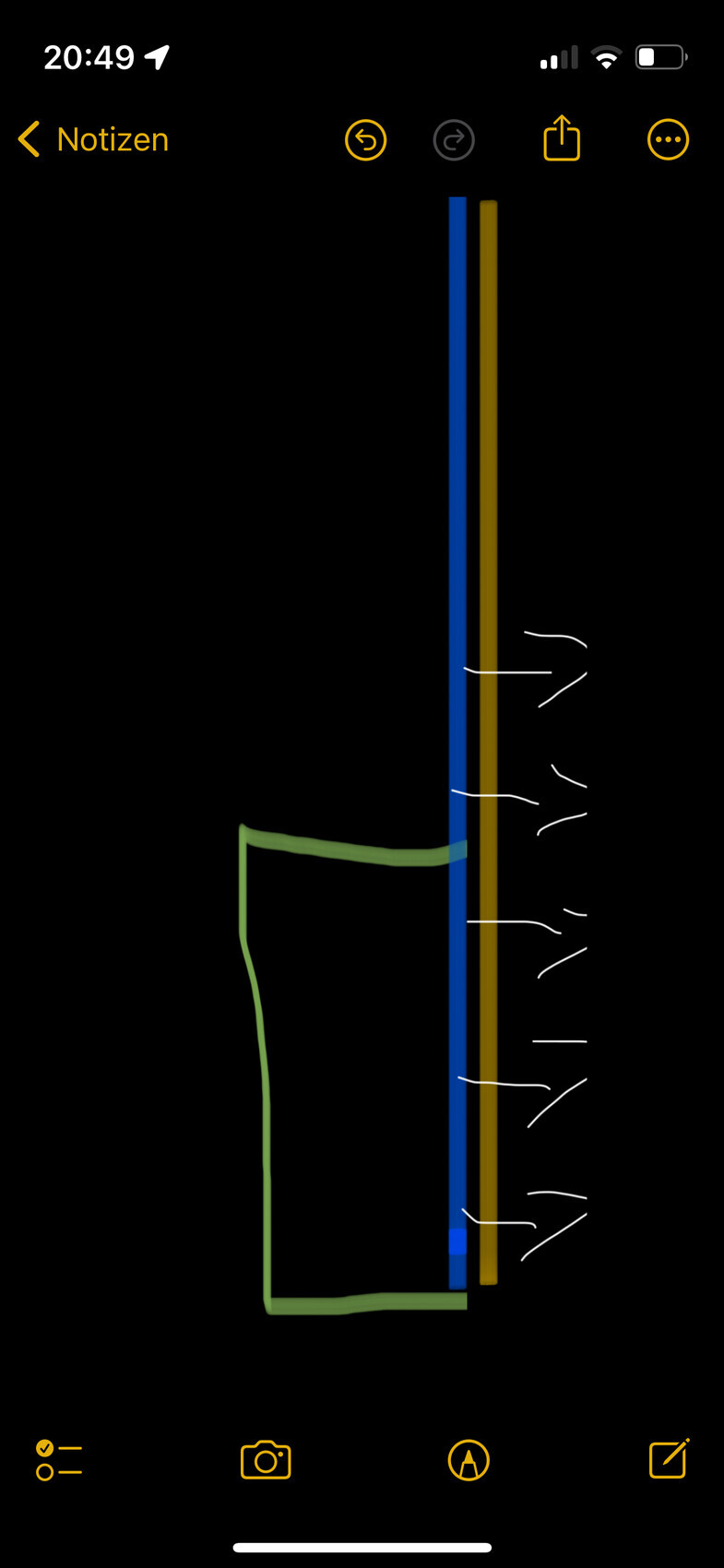

Hier eine einfache Skizze :
Blau meine Mauer inkl Zahn
Organge Grundstück Nachbar
Grün soll Carport entstehen
Pfeile Zaun nach rechts gebrochen bei ca 40 cm

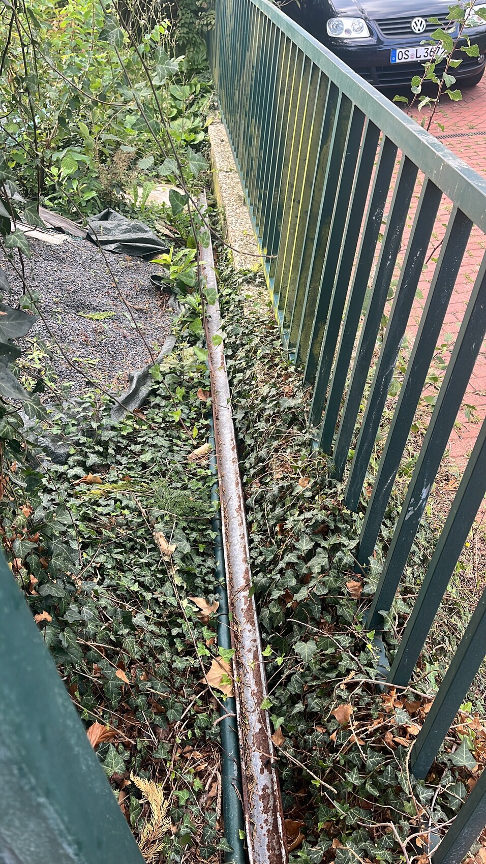

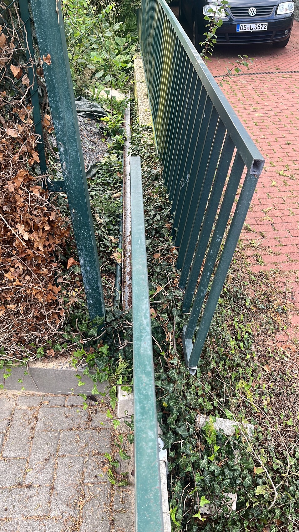

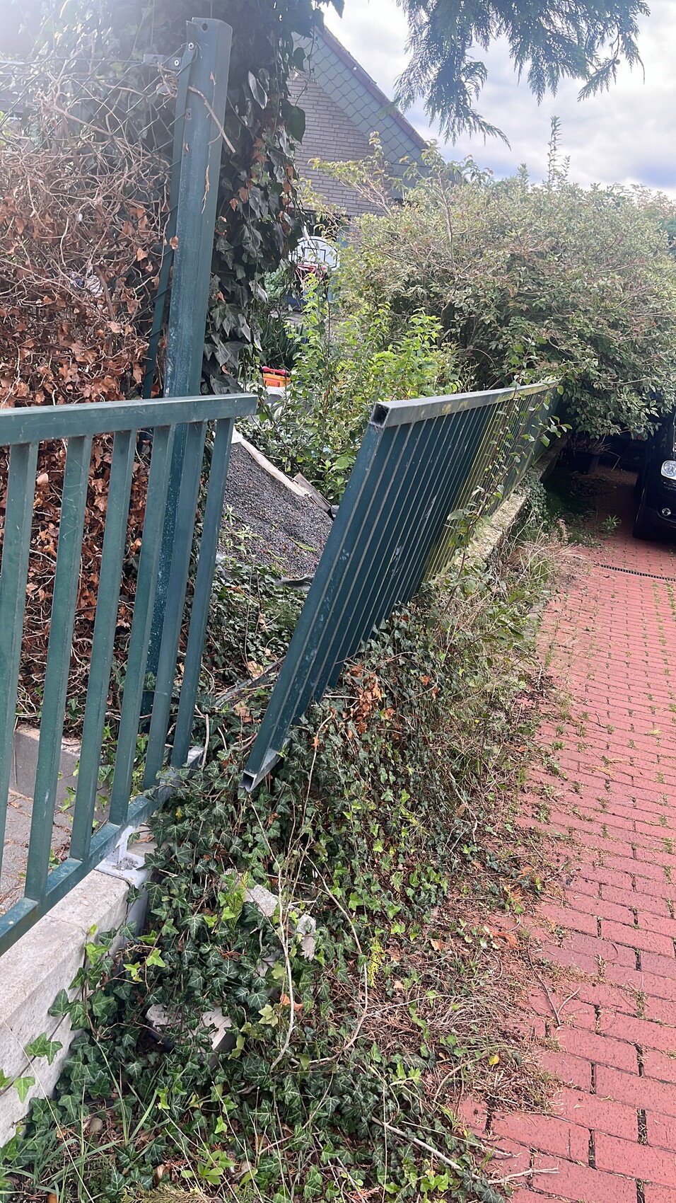

Ich nahm an eine Skizze wäre aussagekräftiger.. anbei die Fotos
Alibert87
13.09.24 13:00
Zaun und Mauer stehen so schief seit ca 10-15 Jahren

Wer gerne seine Ruhe hat, reißt den Kram raus und macht es richtig. Vor allem wenn da noch eine Garage drauf soll, ist ein tragfähiger Untergrund von Vorteil.
Wer Spaß am Nervenkitzel hat, versucht da irgendwas dran rumzufummeln. Wenn du da wirklich noch eine Garage drauf setzt, weißt du schon direkt in welche Ecke die Rinne kommt, denn an der Grenze wird sie sich wohl am wahrscheinlichsten setzen und in diese Richtung läuft dann auch das Wasser. ;-)
