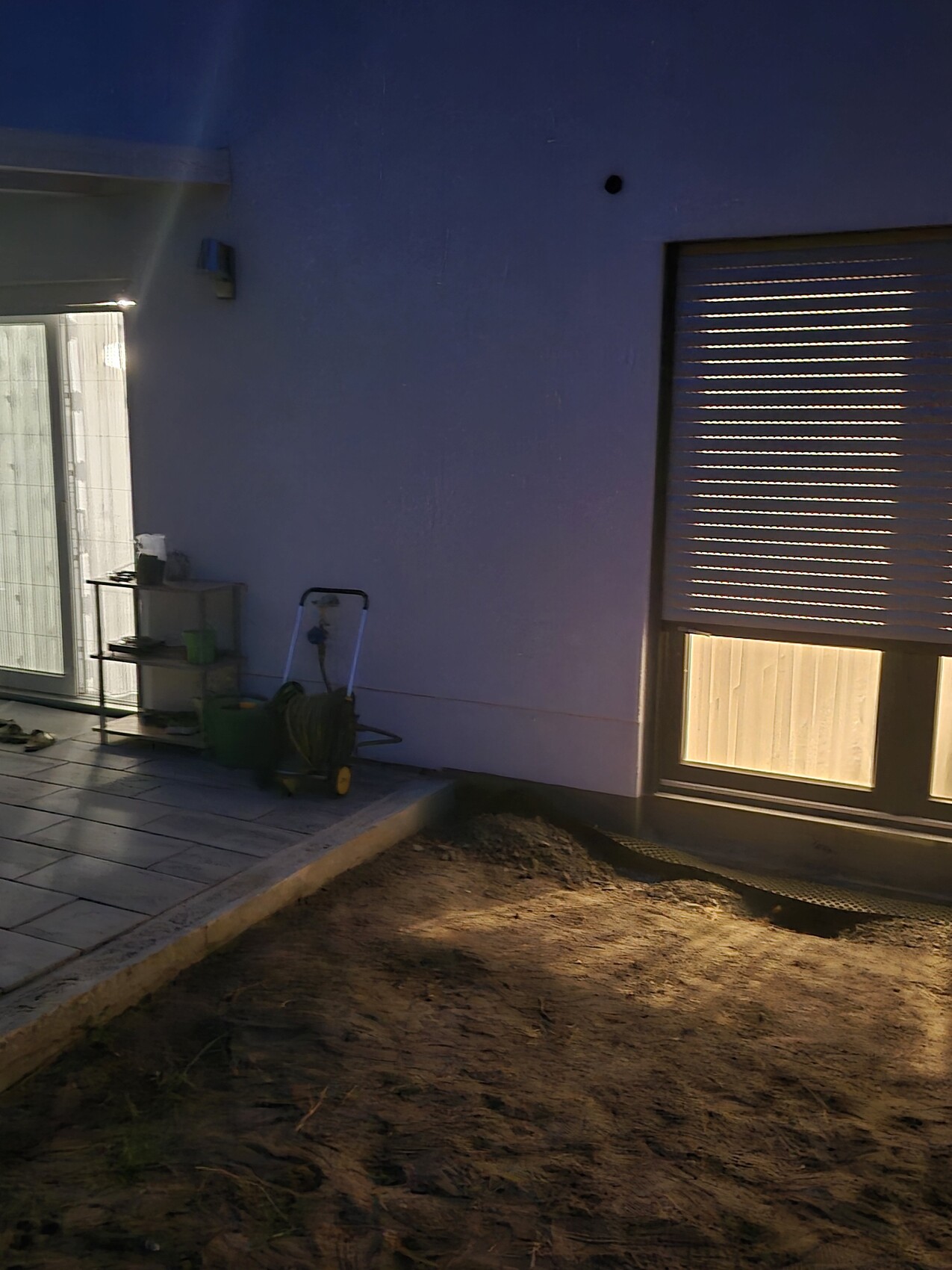

Hallo Forumsmitglieder,
wir wollen unsere Terrassen abtrennen vom Nachbar, der ohne unsere Einverständnis mittig auf die Grenze die unterste Reihe beton gemacht hat, das 17.5 breit ist und seine Terrasse gebaut hat. Jetzt kann man quasi mittig die Bauer auf der Grenze bauen das max. 17.cm dick wird.
Die Mauer wird 180 hoch und 3 m lang. Sie wird am Haus verankert. Nähere Infos habe ich gerade nicht.
Meine Fragen:
Ist die Mauer nicht zu dünn mit 17 oder 17.5 cm?
Was müssen wir beachten? Alternative wir bauen eine ordentliche Mauer nur auf unser Grundstück, oder halt mittig, aber ist dann mehr auf unserem Grundstück und wir nehmen 24 cm breite Steine. Ich kenne mich 0 aus, hat jemand Erfahrung? Das ganze wird weis verputzt.
Reicht 180 als Höhe? Ich wäre für jeden Tipp dankbar.
Morgen schicke ich Bilder. Wir haben ein Reiheneckhaus und wollen unsere Terrasse abtrennen zum Nachbarn. Nun hat er die Terrasse schon gebaut und das Fundament für die Mauer gelegt. Das Fundament ist knapp 17cm breit und auf der Grundstücksgrenze, sodass es gleichermaßen auf seinen wie auf unserem Grundstück ist. Darauf soll jetzt eine Mauer gebaut werden. Was gilt da zu beachten? Gerne schicke ich morgen Bilder, jetzt ist es zu dunkel.

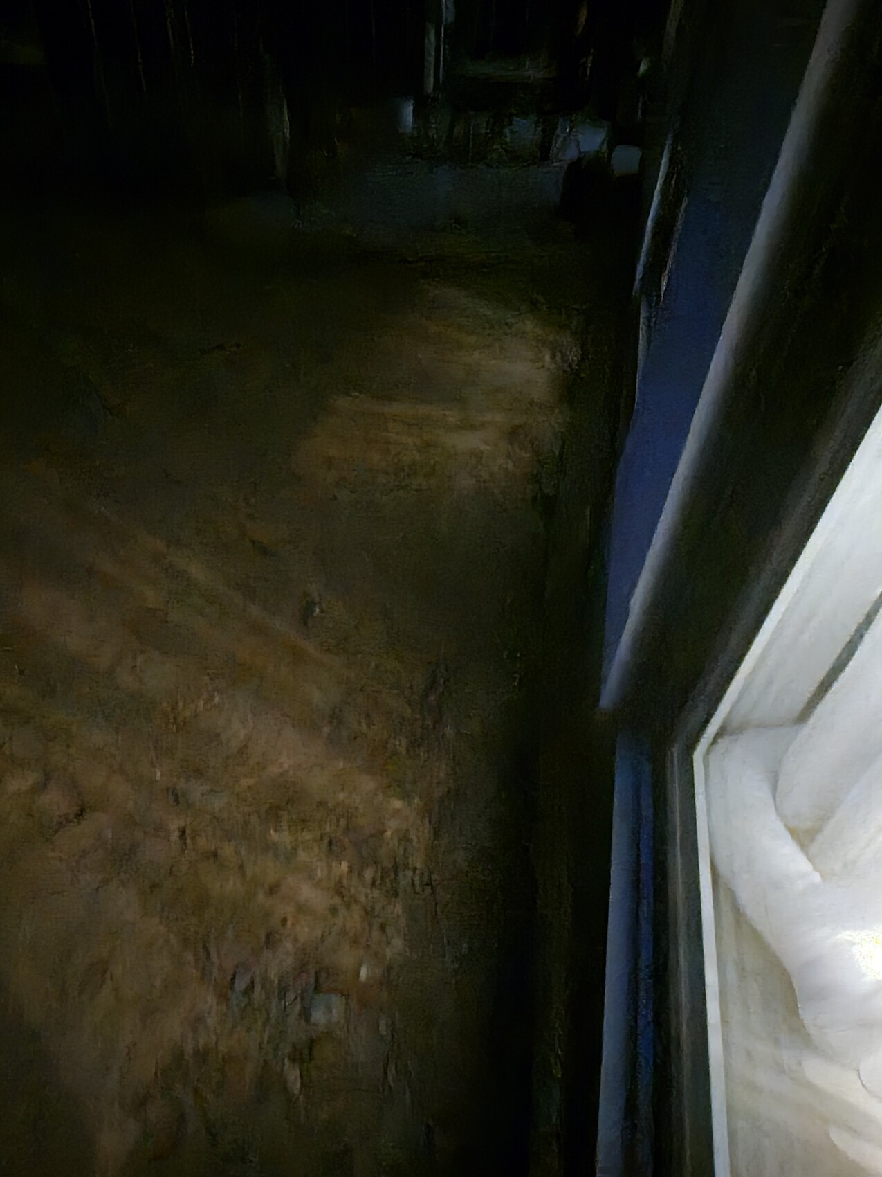

Hier einige Bilder.
Nein wir knallen da nicht was hin, beziehen den Nachbarn mit ein. Der hat nur dumme Ideen wollen ihm ein gutes Angebot mit einer gute Idee geben.
Es wird verputzt. Warum soll diese Hässlich sein?

Vielen dank für die Antwort. Also der Nachbar hat nur eine 3 m Tiefe Terrasse, wir wollen unsere 4 m machen. Die Überdachung darf allerdings nur so weit in den Garten ragen, wie seine, also 3m. Wie weit sollte die Mauer gehen dann auf unsere Seite 3 oder 4m? Und wir sind in RLP, hier darf man laut Internet bis 2m hoch bauen ohne Genehmigung

Also mir sieht das ein Bisschen nach Schalungssteinen, nicht sehr sorgfältig von Hand mit Beton gefüllt, aus. Bist Du sicher, dass das ein Fundament für eine Mauer ist, also tief genug geht, entsprechend gegründet ist und ggf. Bewehrung drin hat? Oder hat der Nachbar da nut mit 1-2 Reihen Stein seine Terrasse abgefangen?
