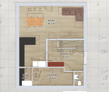

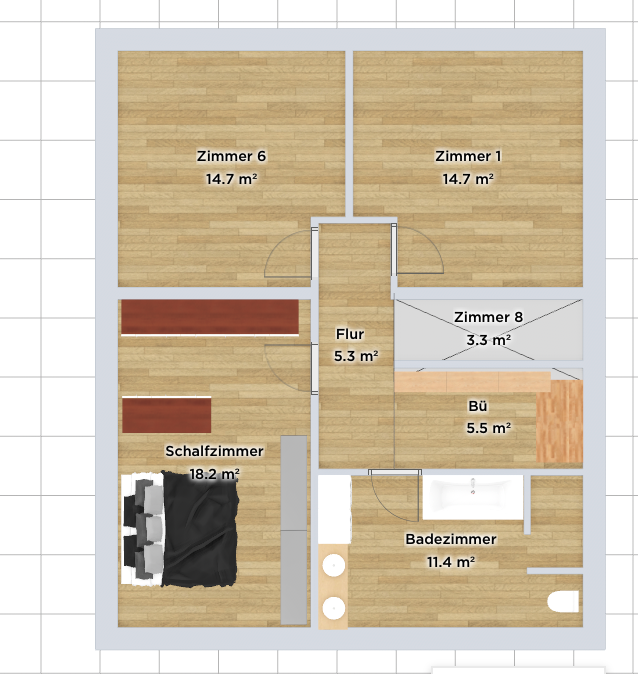

Man vergrößert halt nicht plump, sondern entwirft entsprechend der vorgegebenen Treppe (oder den Maßen, die anscheinend schon bei Dir fest betoniert sind)
zB so, quick and dirty (ohne Speis hätte man mehr Küchenschränke, die kann man machen MUSS man aber nicht:
Grundriss: Küche 42.7 m², Zimmer 2 15.1 m², Technik 10.4 m², Speis 3.4 m², WC 1.9 m²
Grundriss einer Wohnung mit Flur, Schlafzimmer, Badezimmer, Büro und drei Zimmern (1, 6, 8).

Mit der Treppe meinst Du vermutlich eine zweiläufige gerade mit einer Durchwendelung statt Podest (?)
Genau. Durchwendelung, da eine Podesttreppe mehr Länge braucht. (Ich finde Podesttreppen schöner, aber nun ja. Platzbedarf ist hier ein Thema.)
Zu den Grundrissen in Beitrag 86:
Irgendwie finde ich die Idee schon cool, die Treppe so zwischen den Räumen zu integrieren. So ganz in der Wirkung kann ich es mir noch nicht vorstellen.
Was ich da weiter für eine Optimierungsmöglichkeit halte: Fenster EG, insbesondere im Plan rechts. Da sind nämlich keine. Und das ist schon eine starke Aussage.
Mir erscheinen die Fensterflächen ohnehin sehr ungleich verteilt (oben ist dann zum Beispiel auf der rechten Seite viele Fenster, dafür auf der linken nur eins).
Ich weiß, dass es mal einen Nordpfeil gab - den habe ich jedoch erfolgreich verdrängt und habe daher die Himmelsrichtungen nicht mehr auf dem Schirm.
14.07.25 17:20
Ich empfinde Podeste als Unterbrechung des Gangtaktes und teile oder biege Treppen nur, damit sie sich keine Dominanz oder gar Störung des Grundrisses herausnehmen. Podeste bewirken häufig Erker (an ihrem oder dem gegenüberliegenden Ende, wenn die Summe aus Treppenachse und Festtafelachse in deren Verlängerung die Haustiefe dominieren oder gar überragen). Sorry daß das jetzt wieder kein DaF ist, aber die Umschaltung kostet mich erheblich Zeitaufwand.
