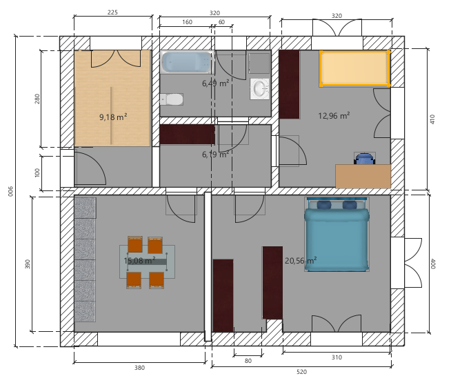

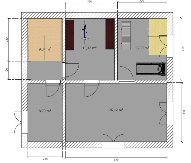

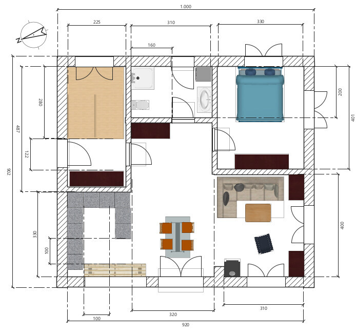

Hallo liebe Community,
wir möchten ein Einfamilienhaus bauen und haben bereits weiter in die Zukunft gedacht. Wir würden gerne unser Einfamilienhaus bei Bedarf in zwei Wohneinheiten trennen können. So könnte ein älteres Kind bereits in die darüber liegende Wohnung einziehen und wir weiterhin im Erdgeschoss leben, oder aber wir vermieten die obere Wohnung bei Bedarf. Das Erdgeschoss soll gleich barrierefrei sein mit einer Dusche im Bad. Ich würde mich sehr über eure Meinungen zu dem von mir gezeichneten Grundriss freuen und welche Verbesserungsvorschläge ihr habt. Hier der Grundriss:
Grundriss eines Hauses mit fünf Räumen (9,34; 8,79; 13,12; 13,28; 26,12 m²), Türen und Möbel.
Grundriss eines Hauses mit Wohnzimmer, Essbereich, Bad, Schlafzimmer und Arbeitsbereich.
Grundriss eines Hauses: Wohnzimmer mit Sofa, Essbereich, Küche, Schlafzimmer, Bad, Türen.

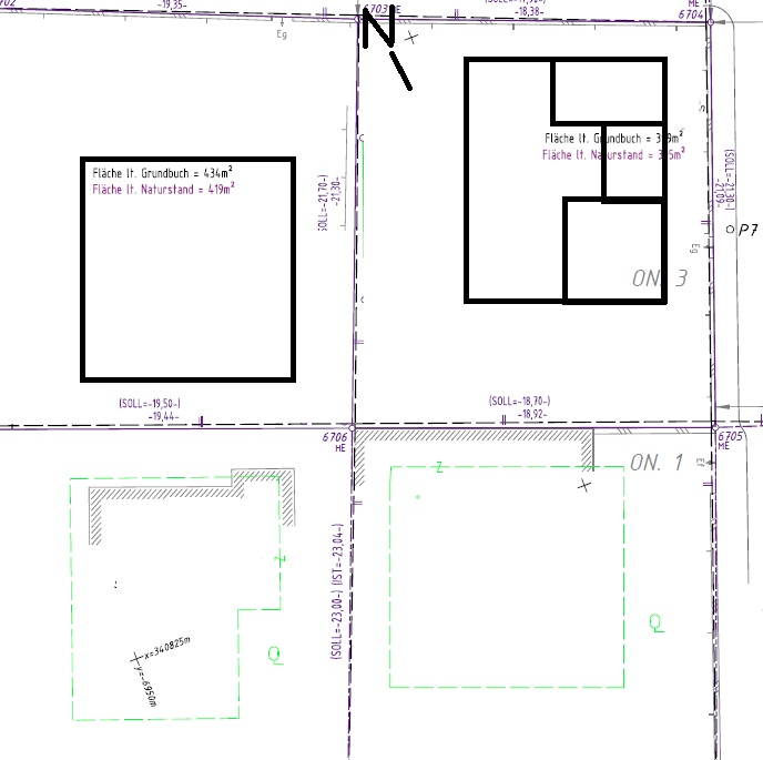

Füllst Du bitte den Fragebogen aus und hängst einen Lageplan mit eingezeichnetem Haus sowie erforderliche Stellplätze an?
Bauherr8899
Größe des Grundstücks 395m²
Hang Nahezu Ebenes Grundstück
Grundflächenzahl 98 - preistechnisch ca 90m2 drinnen
Geschossflächenzahl 98 - preistechnisch ca 90m2 drinnen
Baufenster, Baulinie und -grenze offene Bauweise
Randbebauung bei Carport möglich
Anzahl Stellplatz 1 Stellplatz für Einfamilienhaus erforderlich

Raumbedarf im EG, OG EG: Küche; Essbereich; Wohnzimmer; Speis wär nett, aber ws kein Platz; Schlafzimmer in EG, da Einliegerwohnung, welches auch als Büro (Home Office) genutzt werden kann; Vollwertiges Badezimmer inkl Waschmaschine, da Einliegerwohnung. OG: 3 Schlafzimmer (Küchenarmaturen sollen auch ins OG gezogen werden, für den Fall, dass die zwei Wohneinheiten abgetrennt werden; vollwertiges Badezimmer mit Badewanne, da Einliegerwohnung, OG muss separat über Stiege begehbar sein

weitere Wünsche/Besonderheiten/Tagesablauf, - EG und OG sollten als separate Wohneinheiten nutzbar sein, jedoch nicht sofort, sondern diese Option soll bestehen; EG und OG sollten daher Geräuschtechnisch entkoppelt sein. offene Küche wäre schön, da ich optisch Platz haben möchte; EG soll bei Bedarf ibarrierefrei umfunktioniert werden können, somit größere Dusche, befahrbares Waschbecken, breitere Türen, Kamin gewünscht, der bestenfalls im EG und OG genutzt werden kann. Sowohl im EG als auch OG ist mit ein Sitzfenster wichtig, welches genau dort sein muss, wo es eingezeichnet ist, da hier eine ungestörte Sicht auf den Garten vorhanden ist (ja es ist der Garten vom Nachbarn, aber wenn schon die Option besteht eine schöne Sicht zu haben...); im OG finden sich derzeit 3 Schlafzimmer, aber soll auch hier bei Bedarf die weiße Wand eingerissen werden können, sodass der Grundriss wie im EG nahezu ident ist
Von wem stammt die Planung: Do-it-Yourself: Selbstentworfen
Was gefällt besonders? Warum? Wohnzimmer mit offener Küche offen und groß
Was gefällt nicht? Warum? Ideal wäre natürlich wenn man bei Bedarf die Küche etwa mittels Schiebetür abtrennen kann, daher wäre Doppelschiebetür super, aber das ist im derzeitigen Grundriss glaube ich nicht drinnen. Es stört mich derzeit, dass der Gang im EG finde ich nicht gut genutzt ist und unnötig Platz verschwendet

-könnt Ihr verzichten: auf die Größe des Zimmers im EG, aber Doppelbett wird für zwei Personen trotzdem erforderlich sein, wenn die Kinder ausziehen. Kasten muss nicht in dem Zimmer sein, aber das schaut vermutlich auch blöd aus, wenn sich in diesem Zimmer nur ein Bett befindet.
-könnt Ihr nicht verzichten: Das Sitzfenster hätte ich sehr gerne.
Warum ist der Entwurf so geworden, wie er jetzt ist? ZB Habe mehrere Einliegerwohnungen angesehen und habe diese ein wenig kombiniert, wobei der Unterschied der ist, dass ich am Grund selbst nicht viel Platz habe und möglichst viel Garten erhalten will und eine Hybridversion möchte, somit nutzbar durch uns und Option eine Einliegerwohnung daraus zu machen. Aufgrund des geringen Rest-Gartenfläche möchte ich eine Dachterrasse, da ich das Gefühl habe, dass ich von den Nachbarn Richtung Süden und Westen "eingekesselt bin" und so auch bei Jahreszeiten mit tiefstehender Sonne zu Sonne komme.
Was macht ihn in Euren Augen besonders gut oder schlecht? Haus sollte zu möglichst vielen veränderten Lebenssituationen passen (2 Kinder und wollen auch im hohen Alter noch in dem Haus wohnen und dann oben vermieten oder kann OG für Pflegekraft genutzt werden). Tagesablauf: Frau kommt gegen 14:00 nach Hause und ich gegen 18:00 unter der Woche. Unter der Woche mache ich viel Homeoffice. Am Wochenende haben wir gerne Besuch und soll auch die Option bestehen, dass Gäste bei uns übernachten, weil Verwandte teilweise aus anderen Bundesländern kommen.
hanghaus2023
Lageplan ohne Bezug zur Strasse?
Gibt es keinen Bebauungsplan? Mit Einliegerwohnung bestimmt 2 Stellplätze.
