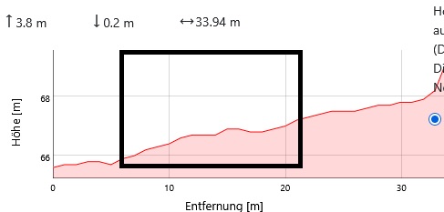

hanghaus2023 schrieb:
Kannst Du bitte noch einen Höhenprofil für das ganze Grundstück machen? Nicht nur das Baufenster.
Im Anhang. Ich bin selbst überrascht, wie präzise die Daten sind. Der steile Anstieg ganz rechts im Profil sind L-Steine zum höherliegenden Nachbargrundstück nach hinten raus.

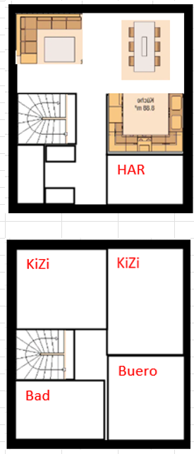

@ypg hatte ja schon mal die Wohngrundfläche ohne Zimmertrennwände etc. je Geschoss berechnet mit ca. 53 qm .. was erfahrungsgemäß dann zu etwa 45 bis 48 qm max. Wohnfläche incl. Treppe je Geschoss führt. (Man muss sich klar machen, dass eine 3m-Wand mit 15 cm Wandstärke rund 0,45 qm kostet).
2 Geschosse also ca. 90-96 qm plus Dachgeschoss wäre das Ergebnis von @hanghaus2023 Studie in Beitrag 33 und da muss dann noch Technik etc. untergebracht werden.
Nur, damit man sich mal die Dimensionen klar macht.
hanghaus2023
22.05.25 10:54
EG und OG habe ich schon mal skizziert. Schlafzimmer der Eltern im Dachstudio.
Grundriss: Obergeschoss mit Wohnzimmer und Esstisch; Untergeschoss mit zwei KiZi, Bad und Büro.
