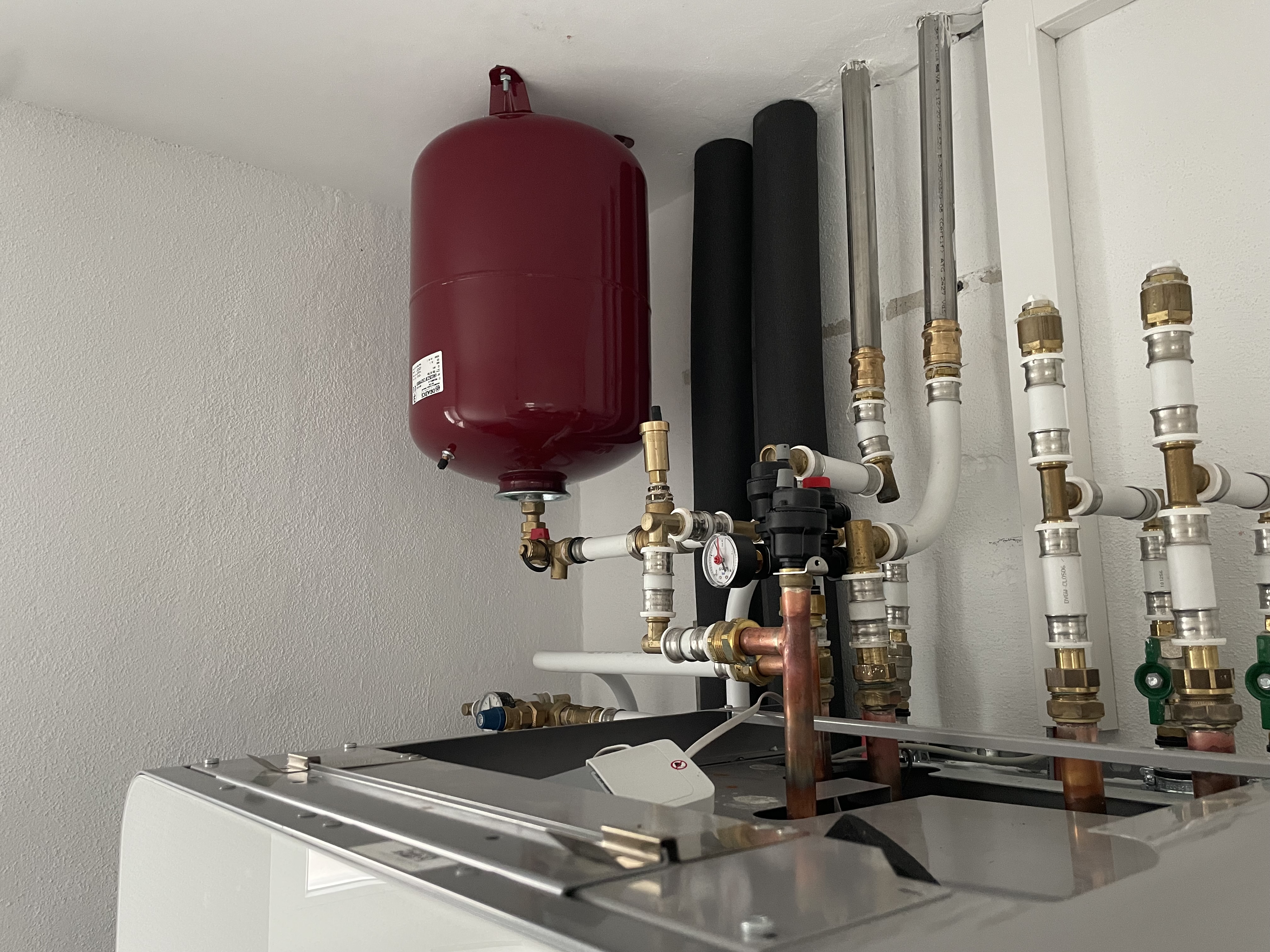

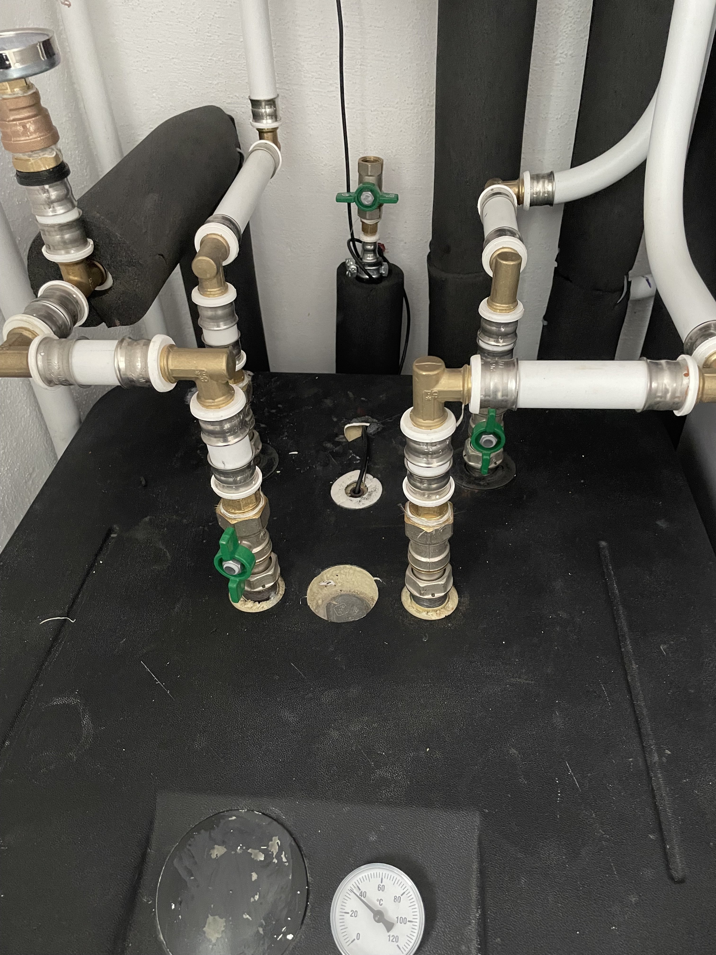

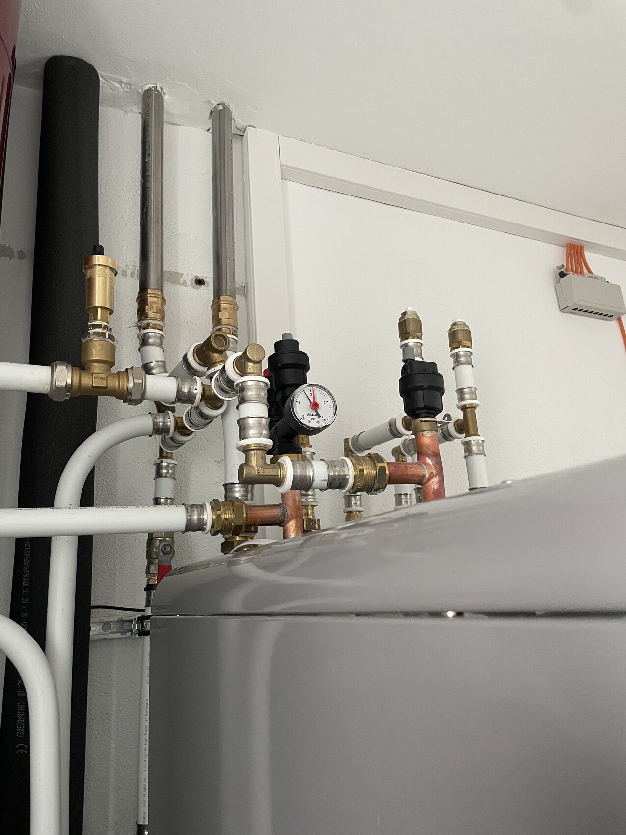

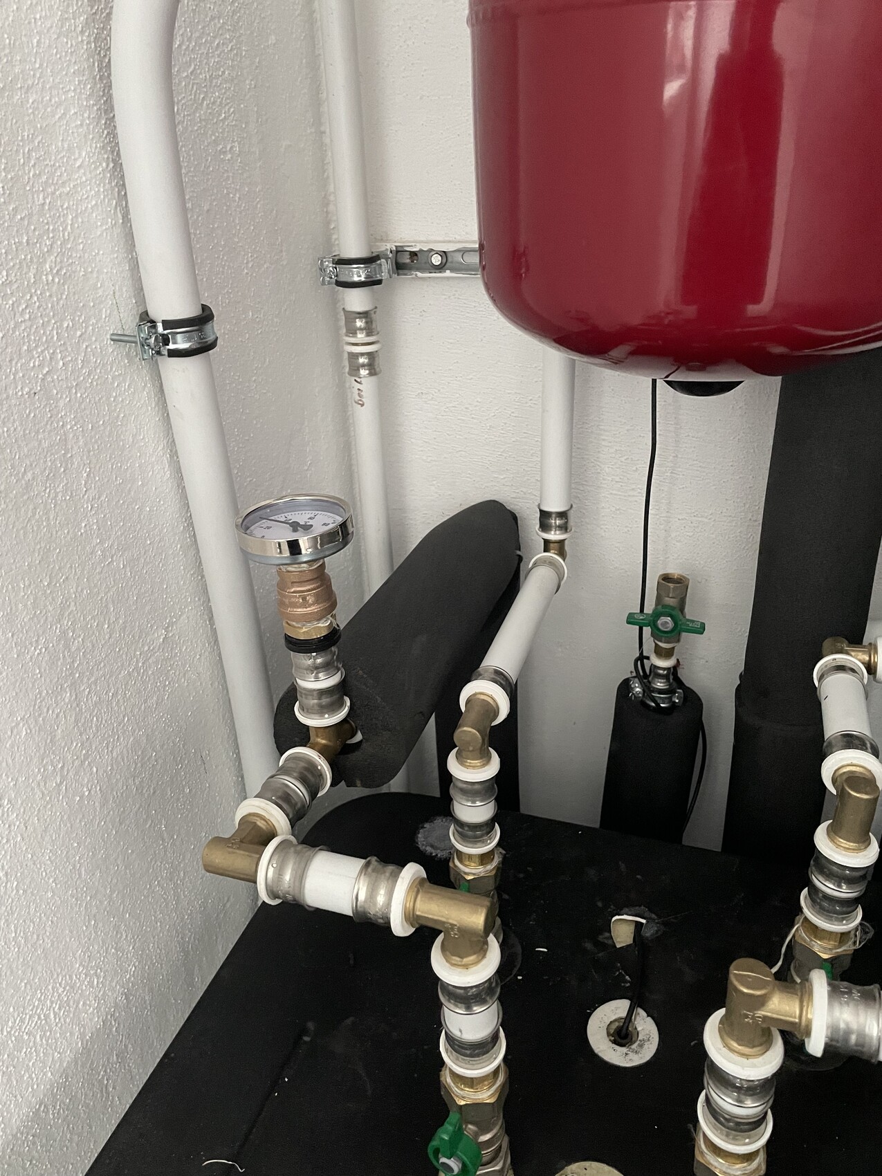

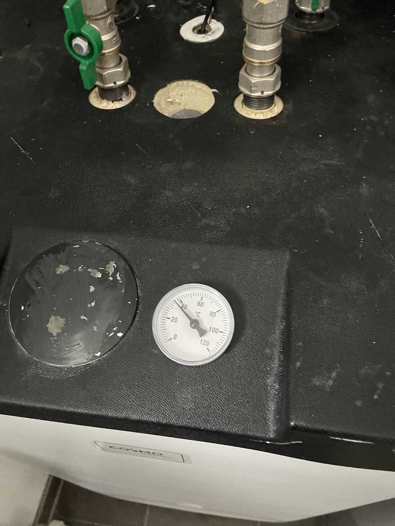

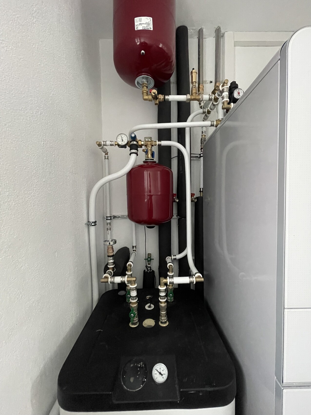

Ich kenne mich mit der Regelung von Bosch-Wärmepumpen zwar nicht aus, auf Anhieb sind mir aber ein paar Dinge aufgefallen, die jetzt zwar nichts mit deinem Problem zu tun haben, aber so nicht in Ordung sind:
- Einbaulage Warmwasser-Zirkulationspumpe falsch, wird die so nicht lange mitmachen
- Absperrung zwischen Trinkwasser-Sicherheitsventil und Speicher unzulässig (wenn die geschlossen ist und die WP heizt den Speicher auf, kann dieser platzen)
- Einbaulage Trinkwasser-Sicherheitsventil liegend nicht zulässig, die Ausblaseleitung fehlt auch. Wenn das Ausdehnungsgefäß (warum auch immer man sich so eine Keimschleuder heute noch einbaut) kaputt ist, schwimmt euch das Wasser durch den Technikraum
- Wärmedämmung fehlt komplett
- ob der Cosmo-Standspeicher aufgrund der kleine Wärmetauscherfläche überhaupt für Wärmepumpen geeignet ist, würde ich mal mit einem Telefonat mit dem Bosch Service abklären, ich kanns mir nicht vorstellen
- wenn ich das richtig sehe, ist die Warmwasser-Zirkulationsleitung mit einem T-Stück am Warmwasserabgang eingebunden. Wie die Pumpe das warme Wasser aus dem Speicher ziehen soll, dafür fehlt mir die Fantasie.
Falls der Rest der Anlage genauso aussieht.
jokersmile
11.02.25 11:09

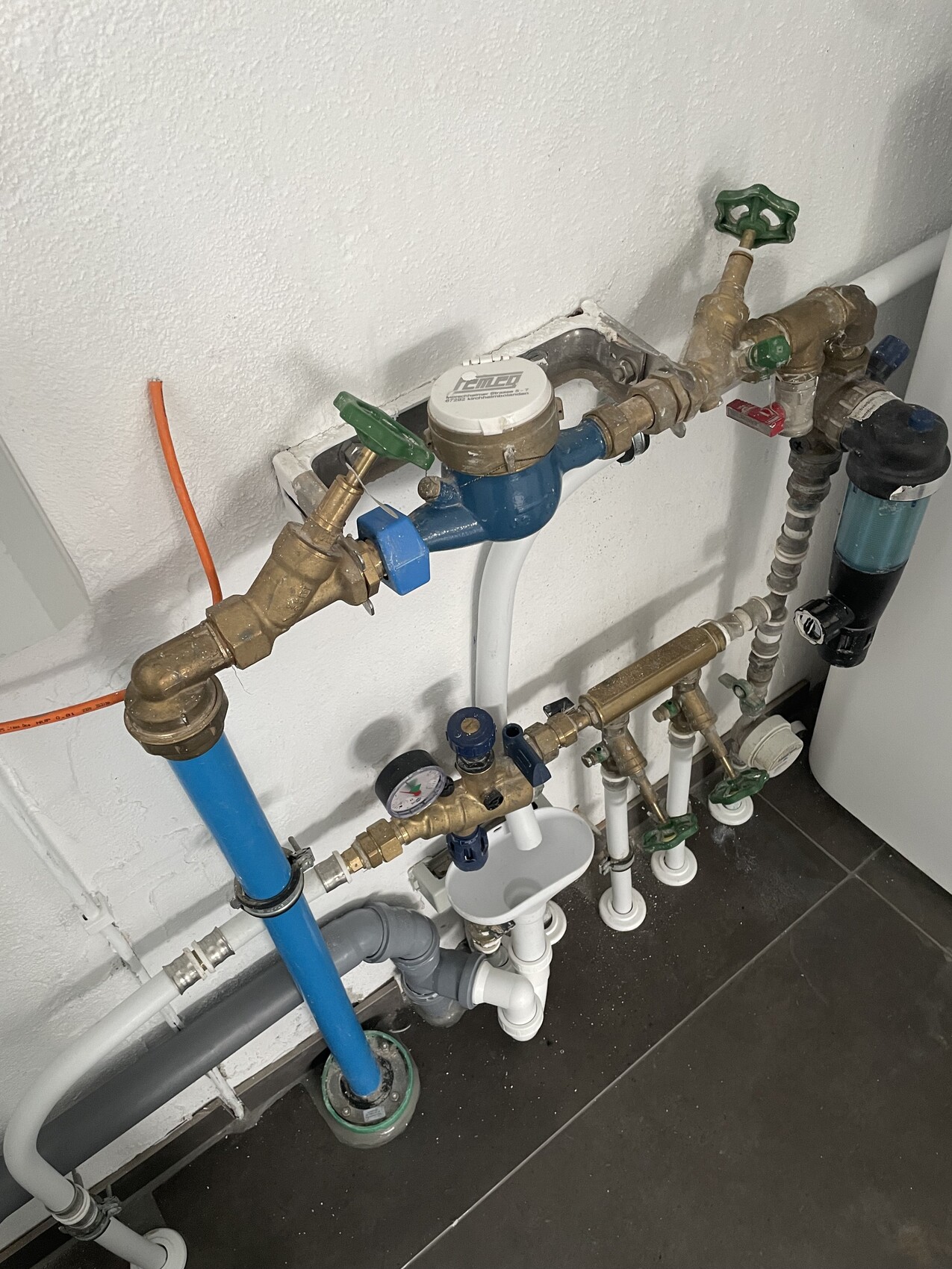

- Ablauf am Rückspülfilter fehlt
- Ablauf am Systemtrenner fehlt
jokersmile
11.02.25 11:15
- Luftsack im Rücklauf? von der Speicherladeleitung (da wo das an die Decke genagelte Ausdehnungsfäß angeschlossen ist). Der Schnellentlüfter sitzt tiefer wie die Leitung
Umso lännger man sich das anschaut, umso schlimmer wird es. Ich kann mir auch gut vorstellen, dass die gesamte Anlage nicht richtig entlüftet ist. Die Wärmepumpe bringt dann die Wärme nicht weg, läuft aber aufgrund der Mindestlaufzeit weiter und stellt dann irgendwann mit relativ hoher Vorlauftemperatur ab.

Vielen Dank. Wir holen uns einen Meisterbetrieb dazu um das zu bewerten und ggf. gegen den Bauherr vorzugehen.
scor3E1990

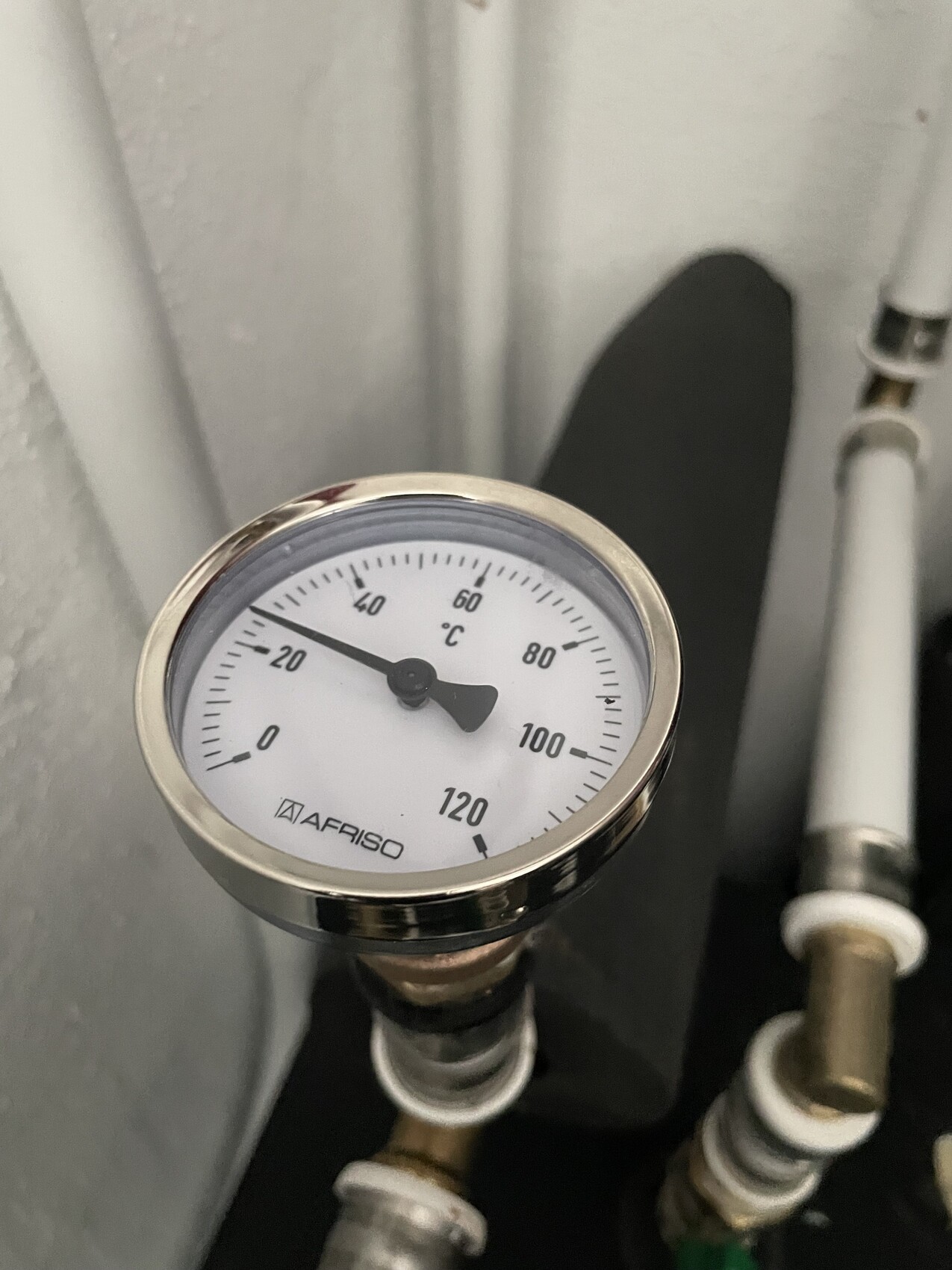

16.02.25 12:03

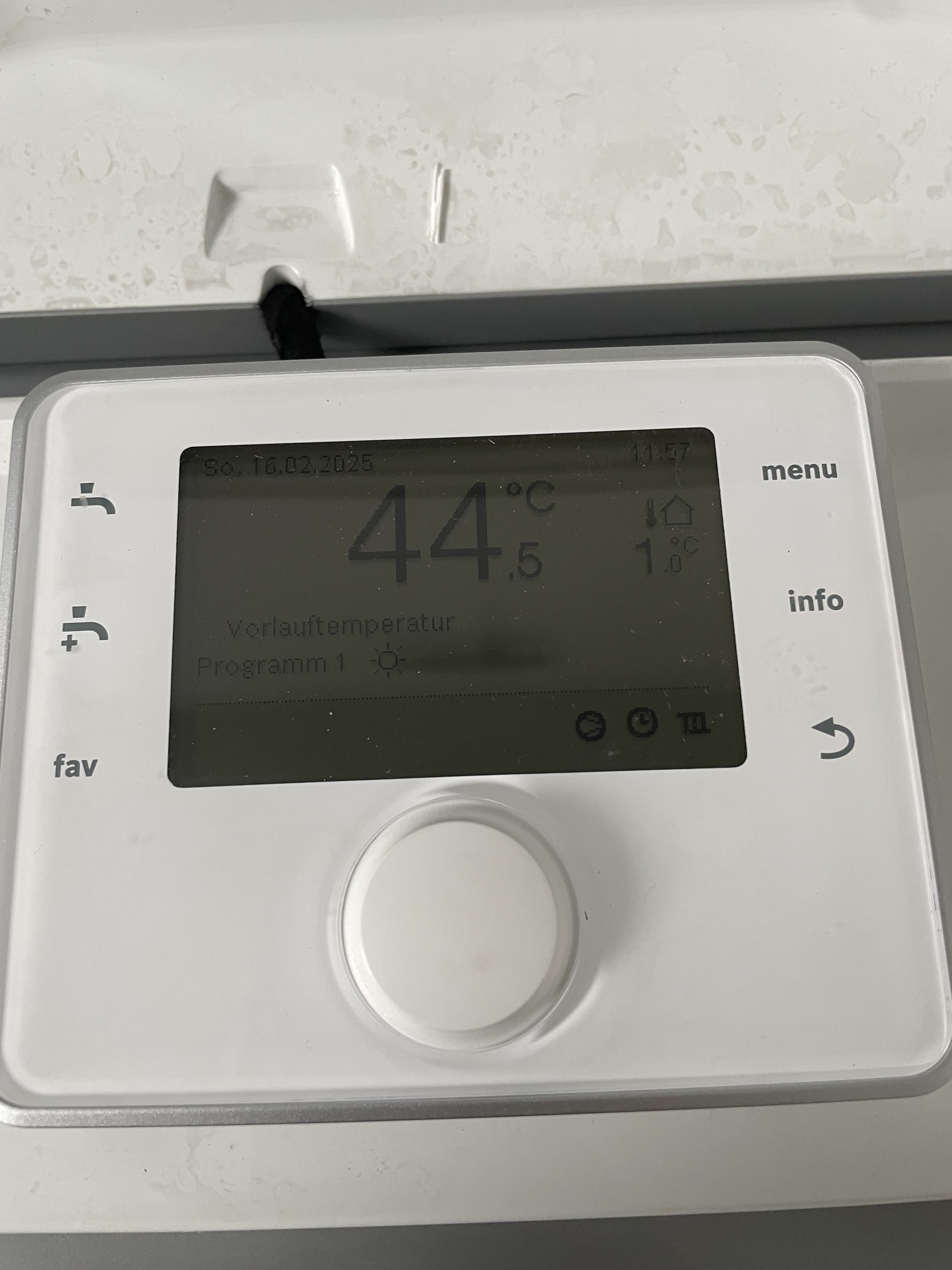

Es gibt einen neuen Stand. Am Dienstag kommt der Heizungsbauer zum Schauen. Was meinst du dazu? @jokersmile
Roter Ausdehnungsbehälter über Heizungsinstallation mit Rohren, Ventilen und Druckmesser.
Weißer, wandmontierter Thermostat mit Display zeigt Vorlauftemperatur 44,5 °C.
Heizungsanlage mit Kupfer- und Messingrohren, Ventilen und Druckmesser im Technikraum.
Wasserleitungen mit PVC-Rohren, Messingfittings, grünen Absperrventilen und Druckmessgerät.
Rohrleitungsanlage mit Druckmesser, Ventilen und rotem Ausdehnungsbehälter in Heizungsraum.
Heizungsanlage mit roten Ausdehnungstanks, Leitungen und Druckanzeige.
Wasserleitungen an der Wand mit Wasserzähler, Ventilen, Filter und Rohren.
