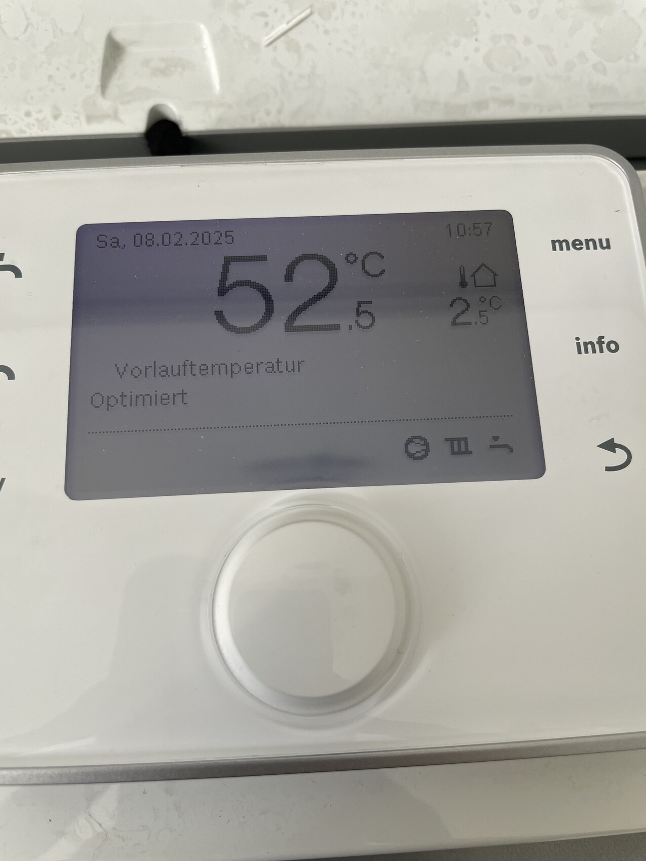

Sicher, dass Du nicht auf die Warmwassertemperatur kuckst?
Rein physikalisch ist das eine extrem hohe Temperatur für eine Fußbodenheizung...

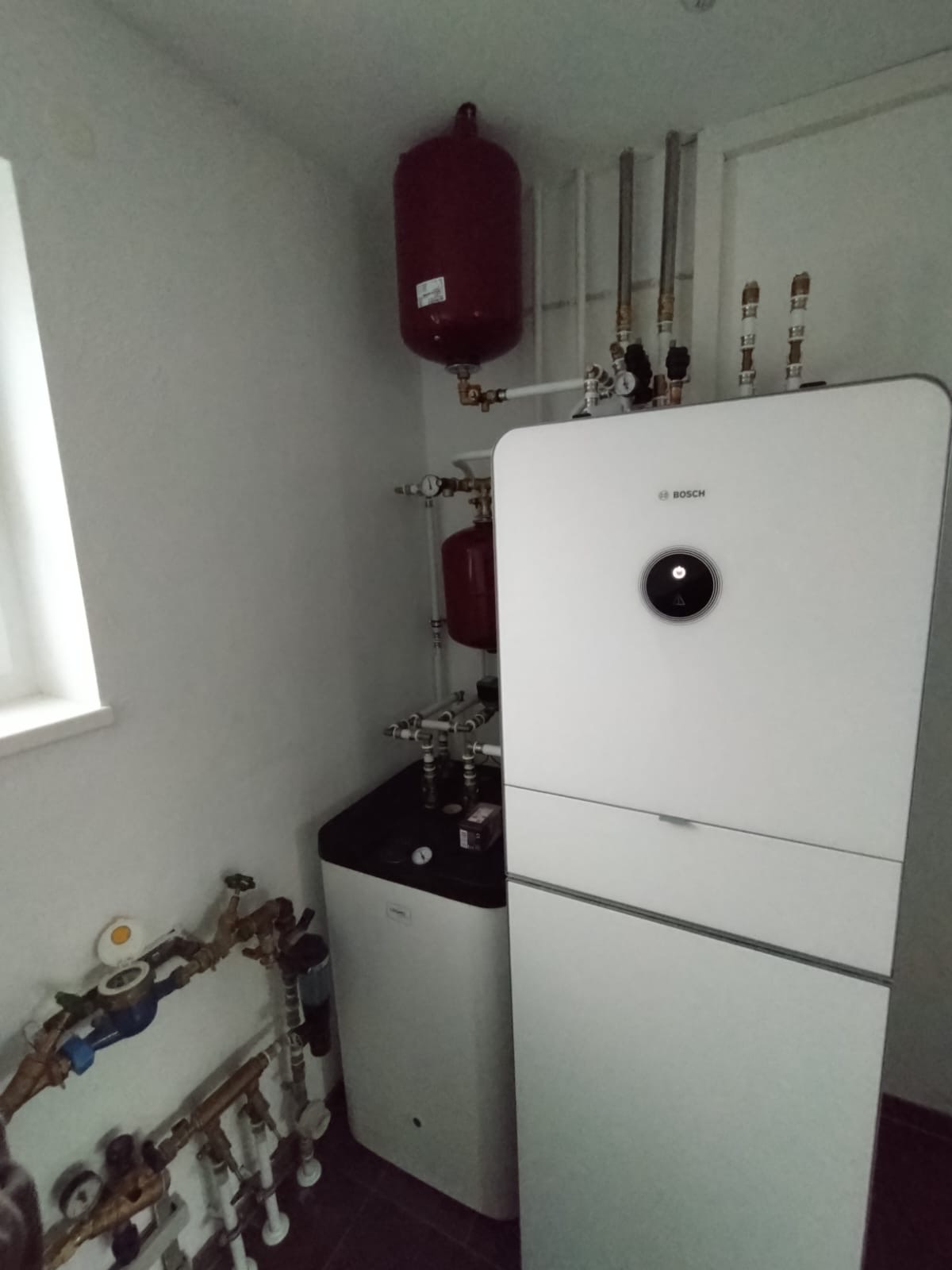

Gar keine, das Haus ist unbewohnt. Wir ziehen erst im März ein.

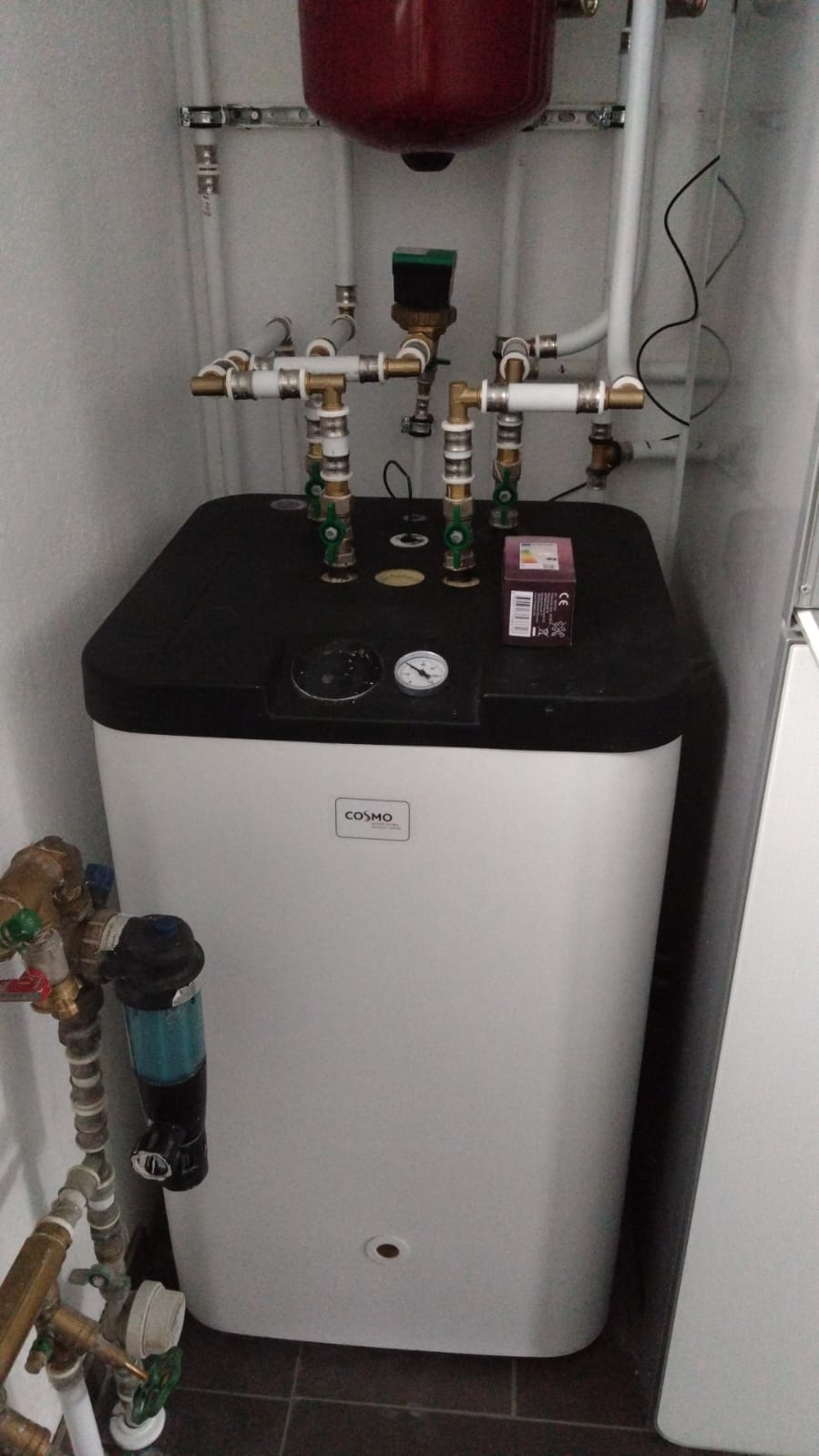

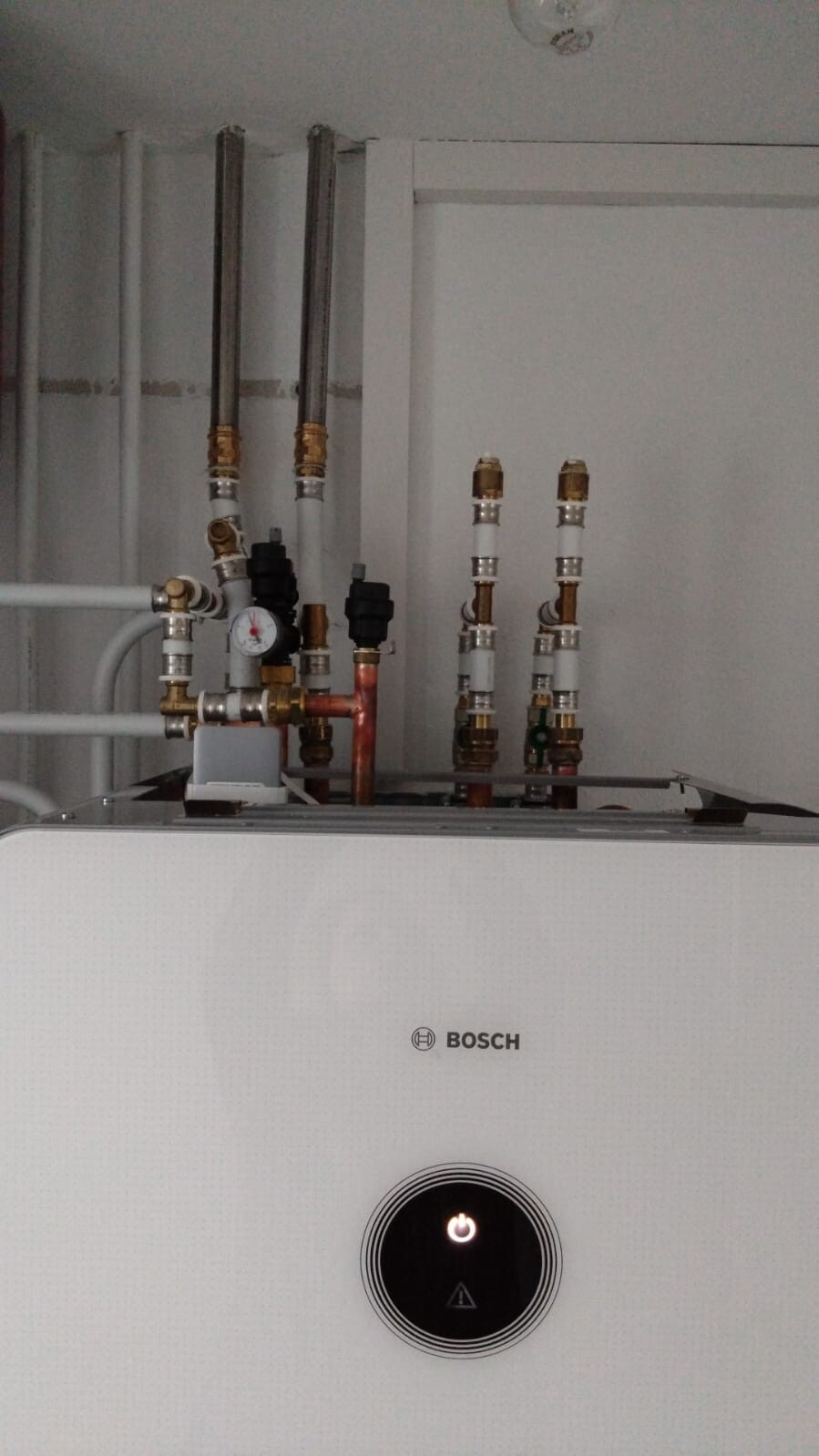

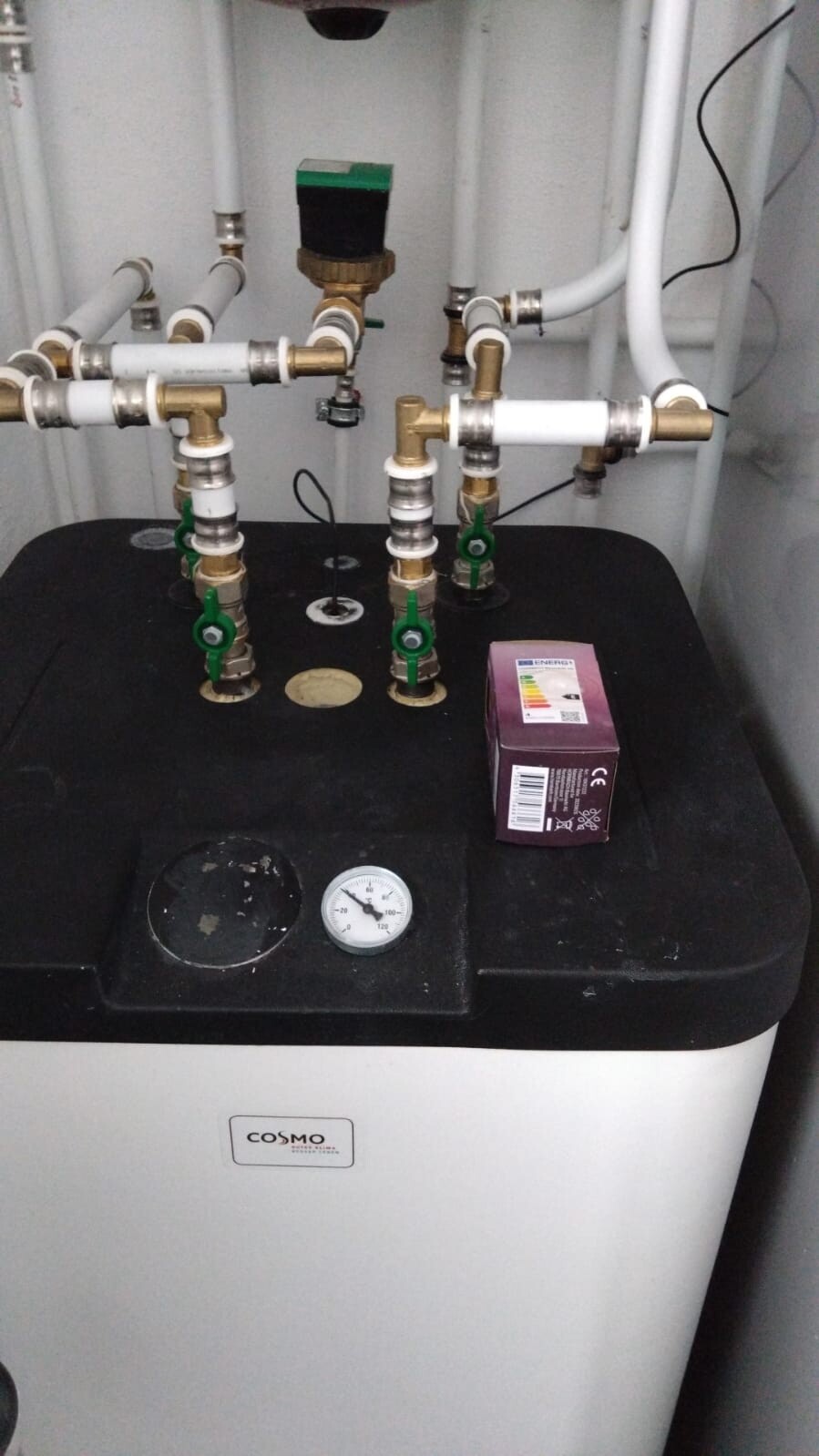

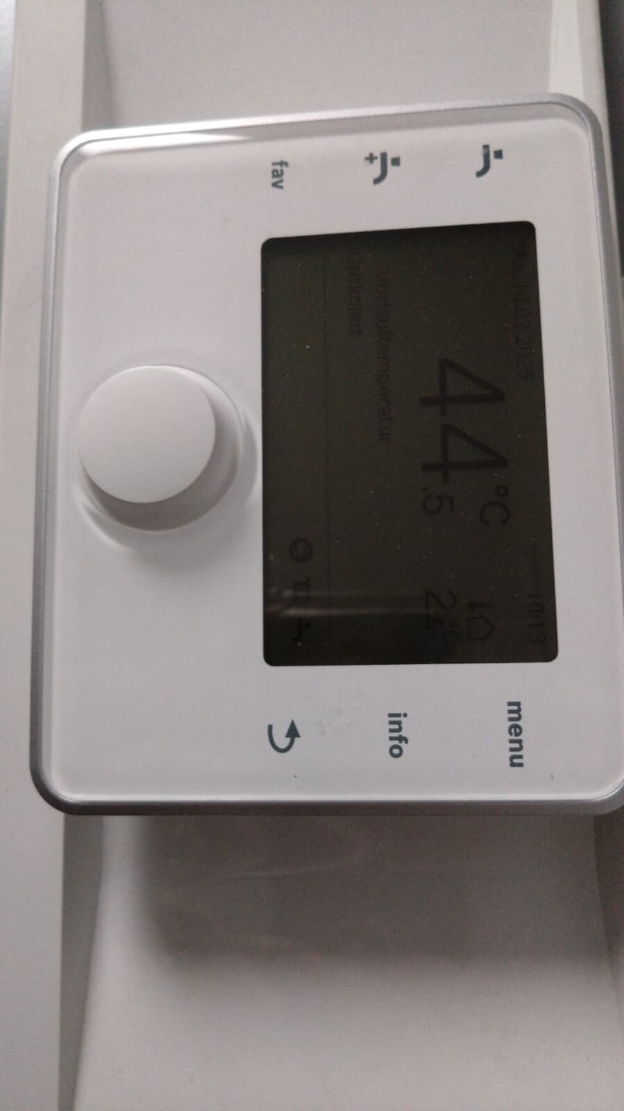

Oben habe ich ein paar Bilder beigefügt. Ich kann auch noch den HAR fotografieren und hier reinstellen.

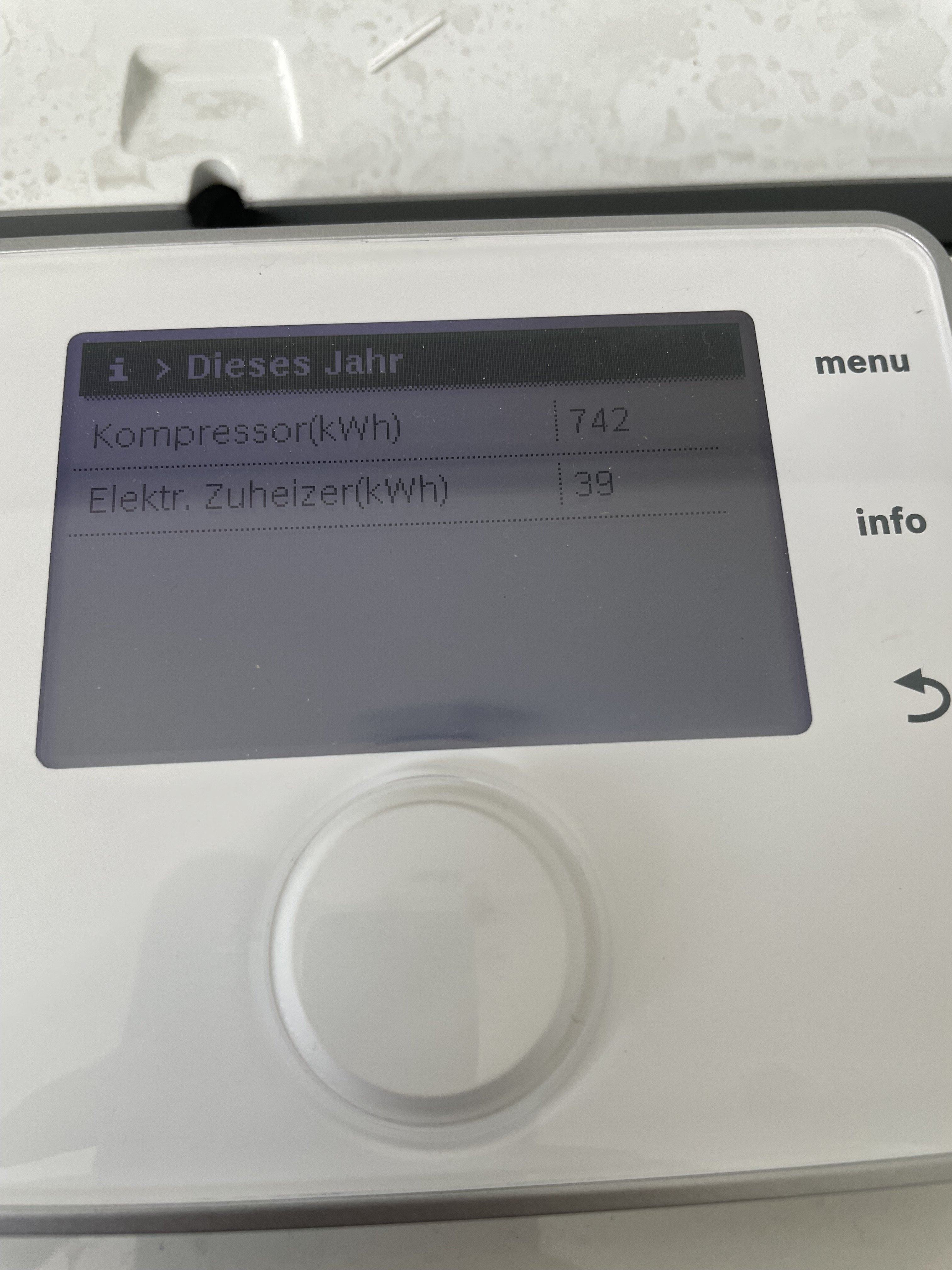

Sind nun etwas verzweifelt. Die Räume haben bis aufs Bad alle 17 Grad… das Bad steht auf 22 Grad laut Temperaturmesser, den wir aufgestellt haben.
nordanney
Da wir noch nicht eingezogen sind, ist alleine der Wärmepumpenverbrauch bei 15-25 kWh in 24 Stunden. Das erscheint mir irgendwie sehr hoch oder liege ich hier völlig falsch?
Dieser Wert wäre tatsächlich bei gleichmäßiger, warmer Beheizung normal. Es ist immerhin Winter.
Ich liege bei besser gedämmtem Haus, 120qm und 22-23 Grad Temperatur bei aktuell etwas unter 500kWh für 2025. Nur mal zum Vergleich.
Lasst Euch die Heizung erklären (sind vielleicht Kreise geschlossen, falsch eingestellt o.ä.) oder stellt sie auf eine passende Heizkurve ein. Bedienungsanleitung solltet Ihr ja haben (gibt es aber auch online).
scor3E1990

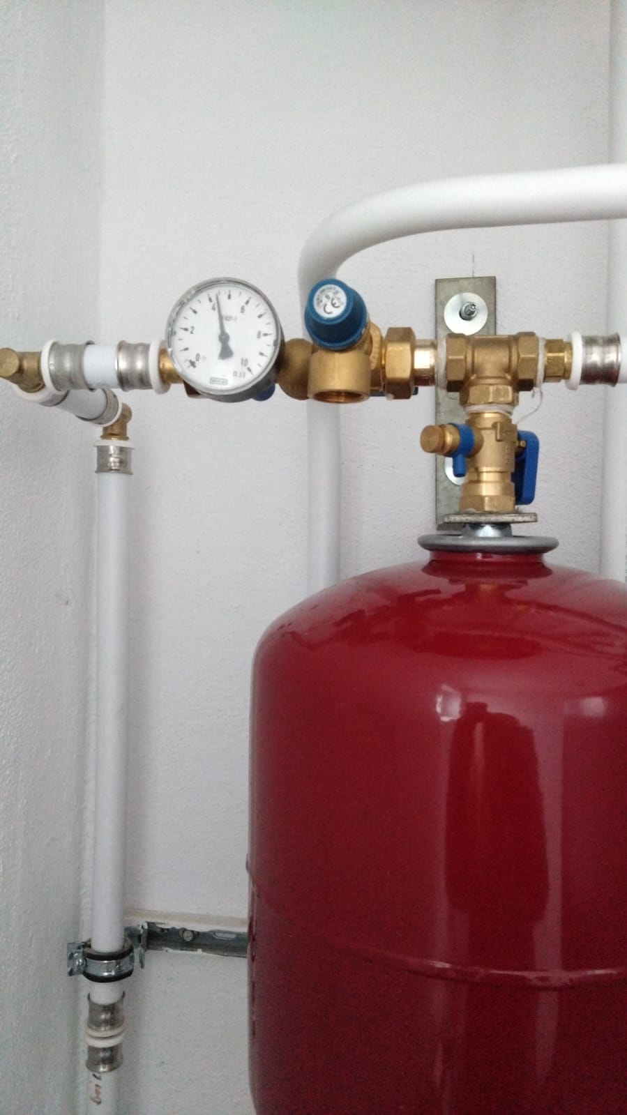

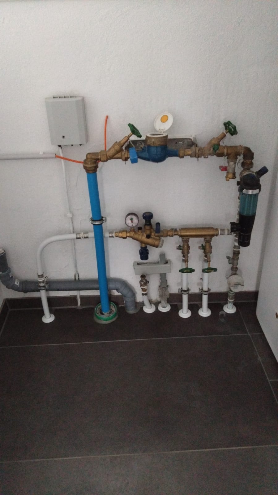

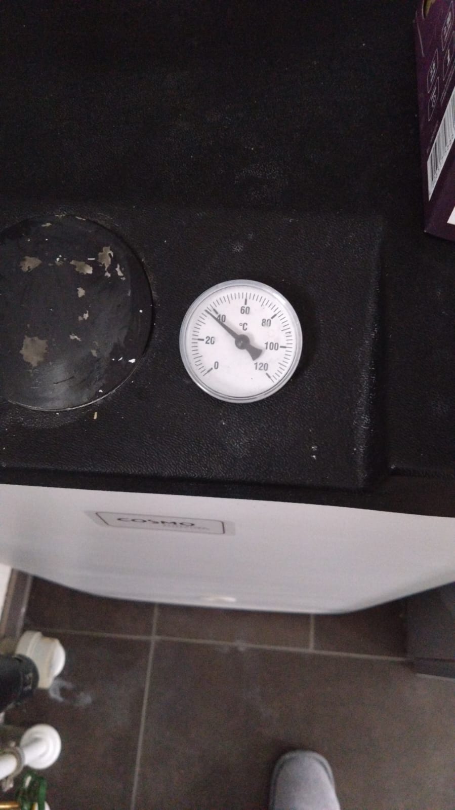

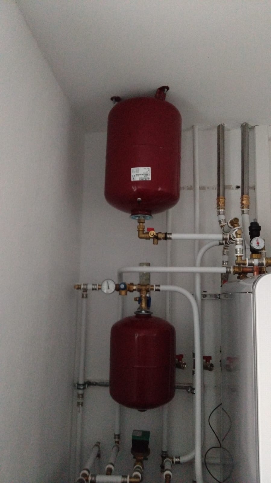

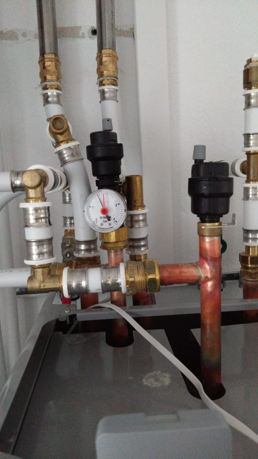

Ich habe mal einige Bilder aus dem HAR gemacht, siehe anbei bitte. Leider sind meine Frau und ich komplette Laien, was das Thema mit der Wärmepumpe betrifft. Wir haben auch keine Einstellungen gemacht. Leider hat der Bauträger uns auch nicht bei der Übergabe eingewiesen. Daher sind wir für jede Hilfe / Idee hier sehr dankbar.
