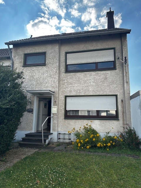

wir stehen kurz vor dem Kauf einer Doppelhaushälfte Bj. 1970 welches bis auf eine Gasbrennwertzentrale aus 2018 bisher noch nicht saniert wurde.
Nach Besichtigung mit einem Bausachverständiger/Energieberater (auf der EEE gelistet) ist das Haus (unter der Berücksichtigung, dass bisher nichts gemacht wurde) in einem guten Zustand.

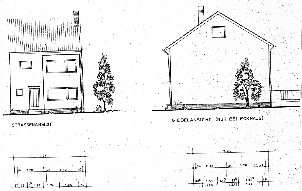

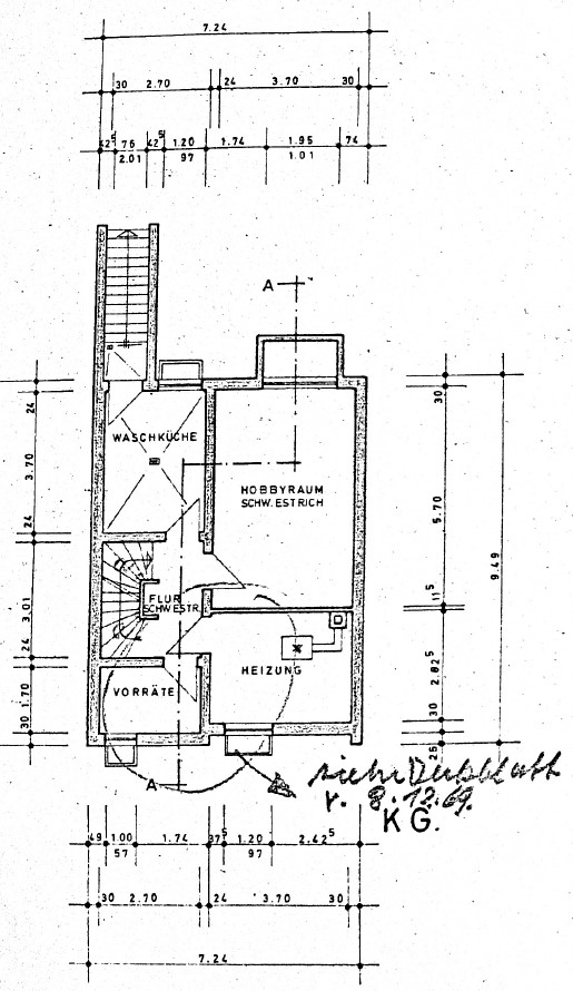

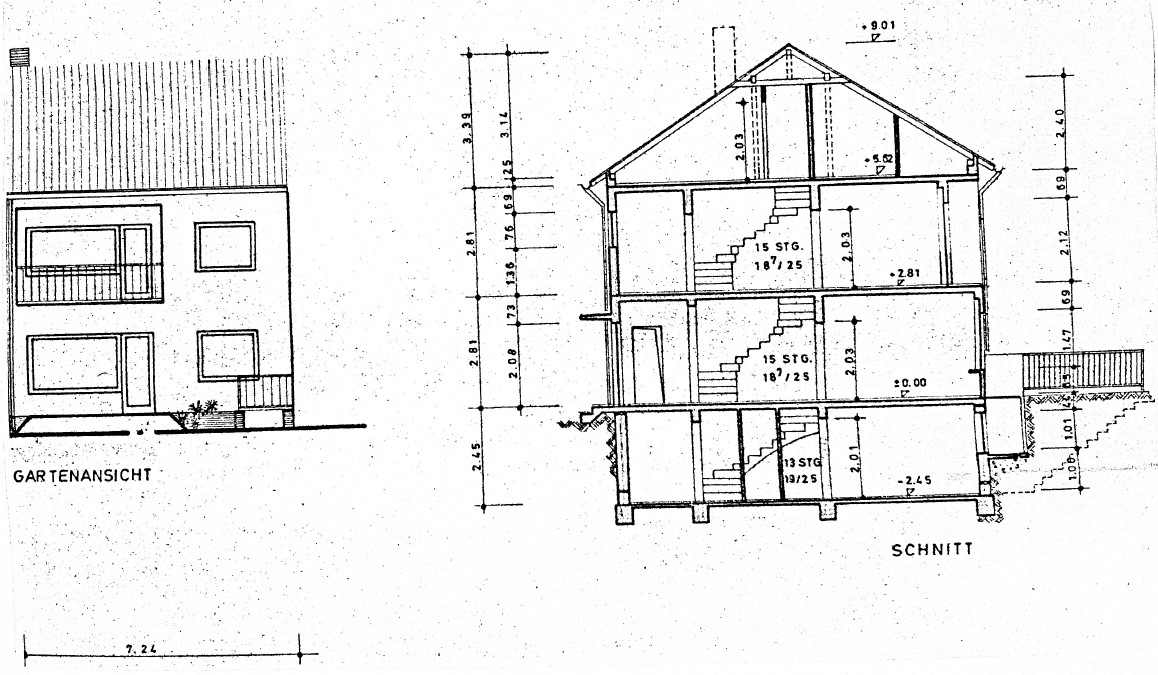

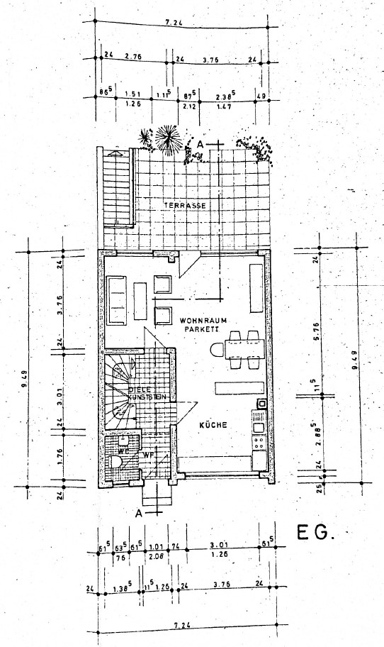

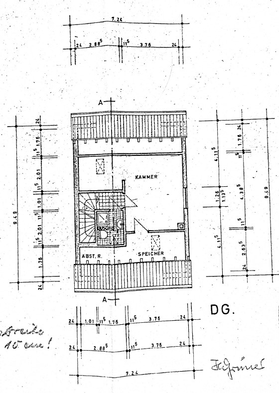

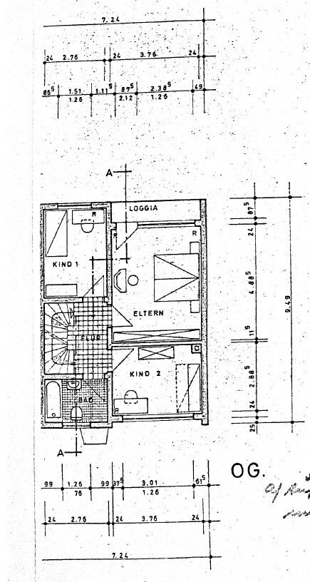

Grundrisse, Querschnitte, Baubeschreibung hänge ich zusätzlich an.
Grundriss Kellergeschoss mit Waschkueche, Hobbyraum, Vorratsraum, Heizung und Flur

Zweistöckiges Haus mit grauer Putzfassade, zwei Fenster mit Rollläden, Vorgarten mit gelben Blumen.
Zweistöckiges Haus mit Balkon, Blumen und Gartenzubehör vor Eingang, blauer Himmel.
Technische Zeichnung: Straßenansicht links, Giebelansicht rechts, Grundrisse unten.
Architektonischer Schnitt eines mehrstöckigen Hauses mit Keller, Treppen und Fenstern; Gartenansicht

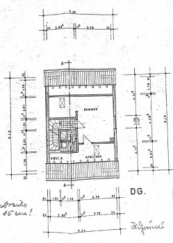

Dachgeschoss Grundrissplan mit Treppe Kammer und Speicher
Erdgeschoss Grundriss mit Terrasse, Küche, Wohnzimmer und Treppe

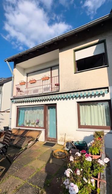

Ich halte einige Zahlen für zu hoch gegriffen für eine Doppelhaushälfte.
Wo will der gute Mann bei 9 Fenstern + Haustür denn 25k€ versenken oder 60k€ für dieses Minidach oder 50k€ für die Fassade. Genauso sind die 35k€ für die Lüftungsanlage sehr gönnerisch...

Aber, mal kurz zum Grundriss .. euer EG-Grundriss schreit für meinen Geschmack danach, die Küche an die Terrasse zu legen (Wasserverlegung kann jetzt noch unterhalb Kellerdecke stattfinden). Und den Wohnbereich dann dahin, wo jetzt die Küche eingezeichnet ist.
Solltet ihr in eure Überlegung mal einbeziehen.
