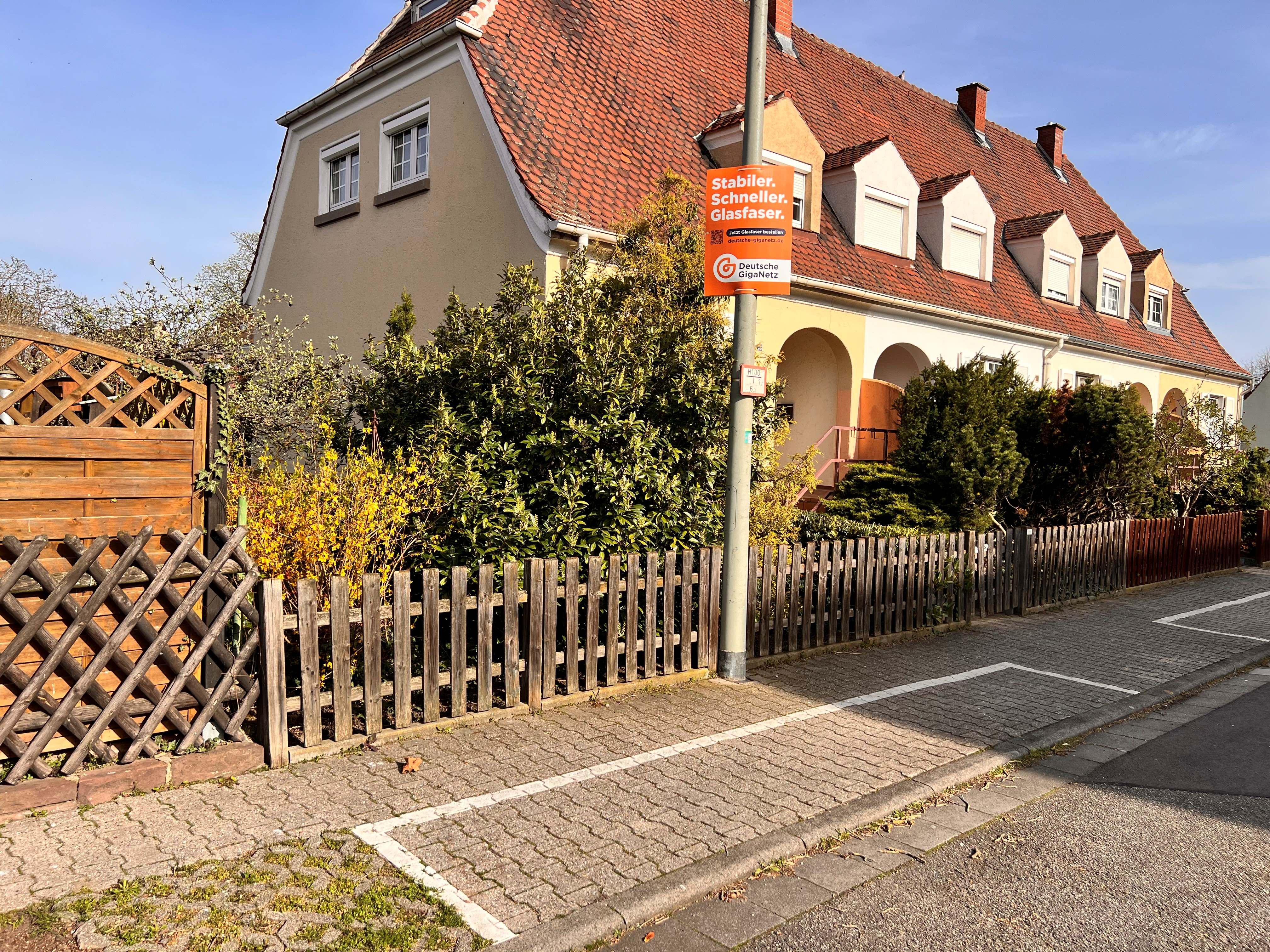

Hallo Zusammen,
wir hatten wahnsinniges Glück, in einer super Gegend ein tolles Reihenendhaus (Denkmalschutz nur außen) erwerben zu dürfen.
Baujahr 1915, Bausubstanz aber super da noch vor dem Krieg gebaut.
Keine Feuchtigkeit im Keller, das Dach ist trocken.
Beheizt wurde das gute Haus über Gas Einzelöfen in jedem Zimmer, die sind allerdings schon entsorgt worden.
Wohnfläche ca. 110 qm, Garten 450 qm in der schönen Pfalz.
Ein Gasanschluss ist vorhanden
Nun möchten wir sanieren, haben auch schon einen Energieberater der auch die Baubegleitung machen wird.
Erste Aussagen des Energieberater:

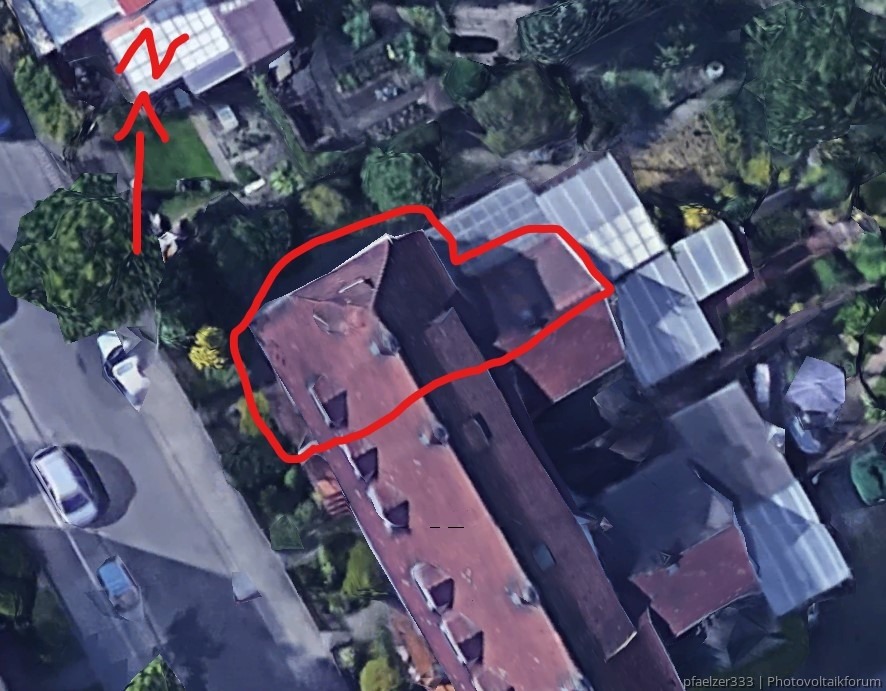

-Photovoltaikanlage auf Süd Dach ohne Verschattung
-Wärme Pufferspeicher sinnvoll
- Lüftungsanlage mit Luftbrunnen kombinieren ( Ersetzt wohl ein Splitklimagerät ?! Kennt sich hier jemand aus?)
- Deckenheizung
Was ich mir vorstelle:
- Wärmepufferspeicher
-10 kWh Elektrospeicher
-Fußbodenheizung im EG
-OG und DG niedrigtemperatur-Radiatoren.
-Splitklima Geräte in die Decke eingelassen in Wohn-Schlaf und Gästezimmer.
Wir werden das Haus komplett mit KNX ausstatten, also auch eine moderne und Zeitgemäße Steuerung aus Wärmepumpe, Speicher.
Was gibt es hier zu ergänzen, kombinieren oder verbessern?
Wir sind in einer sehr komfortablen finanziellen Situation, Anfang 30 und möchten jetzt einmal alles "richtig" machen.
Von Außen muss das Objekt erhalten werden, die Ausnahme ist die Photovoltaikanlage aufs Dach da Umweltschutz > Denkmalschutz.
Danke für Anregungen und Informationen.

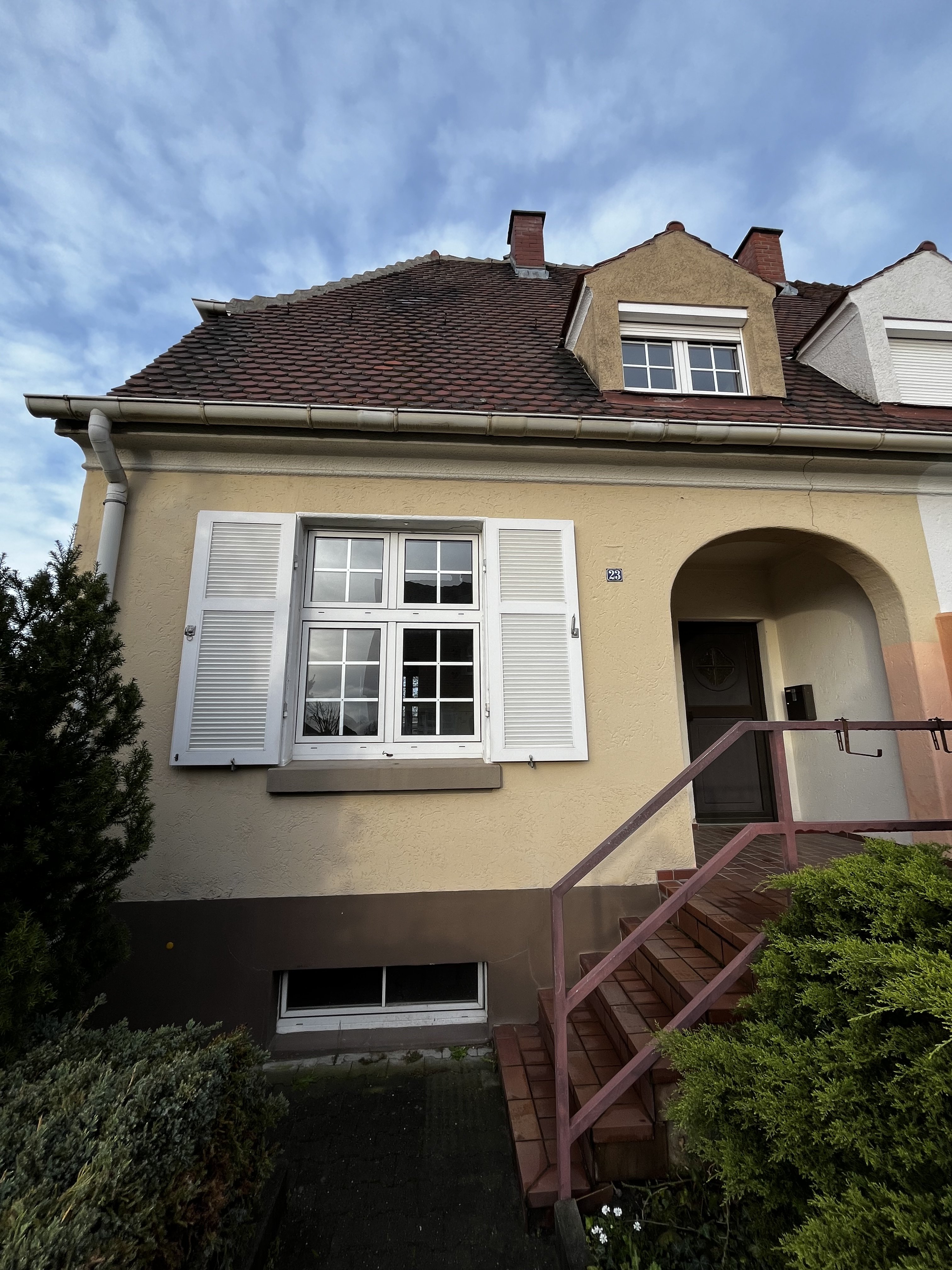

Es darf für die Stirnseite des Hauses 6cm Dämmung incl Putz gedämmt werden.
Das Dach ist aktuell nicht gedämmt, es kommt eine 10cm Aufdach Dämmung. Sprich Dach einmal runter, Gebälk verstärken für die Photovoltaikanlage und dann neu eindecken (DG wird demnach auch ausgebaut).
Kellerdecke ist mit 1,90m Höhe nicht dämmbar aktuell, Kellerboden wurde vor X jahren mit beton ausgegossen.
Haustür muss neu, sowie Gartentür. Die Fenster sind von 1988 doppelverglast aber in einem 1a Zustand. Fenster wurden vor ca. 4-5 Jahren General überholt, eingestellt und neue Dichtungen.
Fenster von 1988 doppelverglast ist eine ganz andere Welt als 2024 doppelverglast bzw. dreifach verglast. Im Denkmalschutz sind die, je nach Form und Vorgabe natürlich deutlich teurer, aber da lohnt sich evtl. ein Glastausch anstelle der ganzen Fenster. Sollte der EEB euch sagen können.
