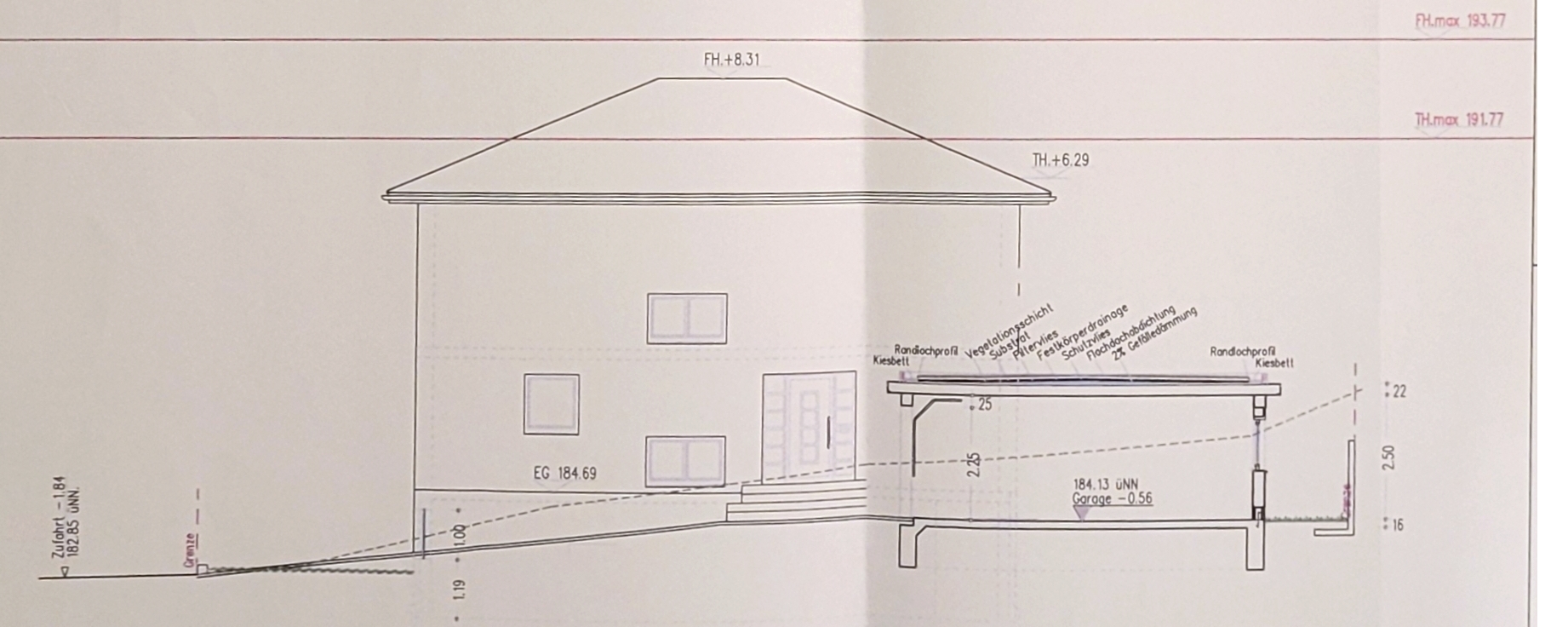

meine Frau und ich stehen eigentlich kurz vor der Angebotseinholung zu unserem Bauvorhaben und nun komme ich mit unserer grundsätzlichen Planung ins Zweifeln.
An sich war ich der Meinung, wir hätten bereits alle Ansätze und Perspektiven betrachtet, diskutiert und der aktuelle Ansatz wäre endlich der einzig richtige.
Allerdings bin ich mir da jetzt nicht mehr so sicher. Insgesamt fällt es mit schwer, aus der Grundstücksausrichtung das Beste herauszuholen.
Daher bitte ich um Euer ehrliches Feedback.

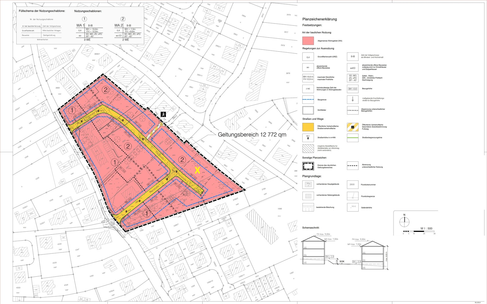

Ich finde es gut, das Du hier Deine Zweifel anbringst. Dein Plan ist nicht umsetzbar, da viele Anforderungen des Bebauungsplan nicht bedacht wurden. Lass das bitte einen Architekten planen, der den Bebauungsplan auch versteht. Im Einzelnen habe ich ja schon aufgezeigt wo die Fehler sind.
Falls Du hier Hilfe haben willst, solltest den Bebauungsplan hier nennen. Bitte keinen Link denn das ist hier nicht gestattet.

Anbei angefügt habe ich:
- zeichnerischer Teil des Bebauungsplan (Grundstück ist mit X markiert)

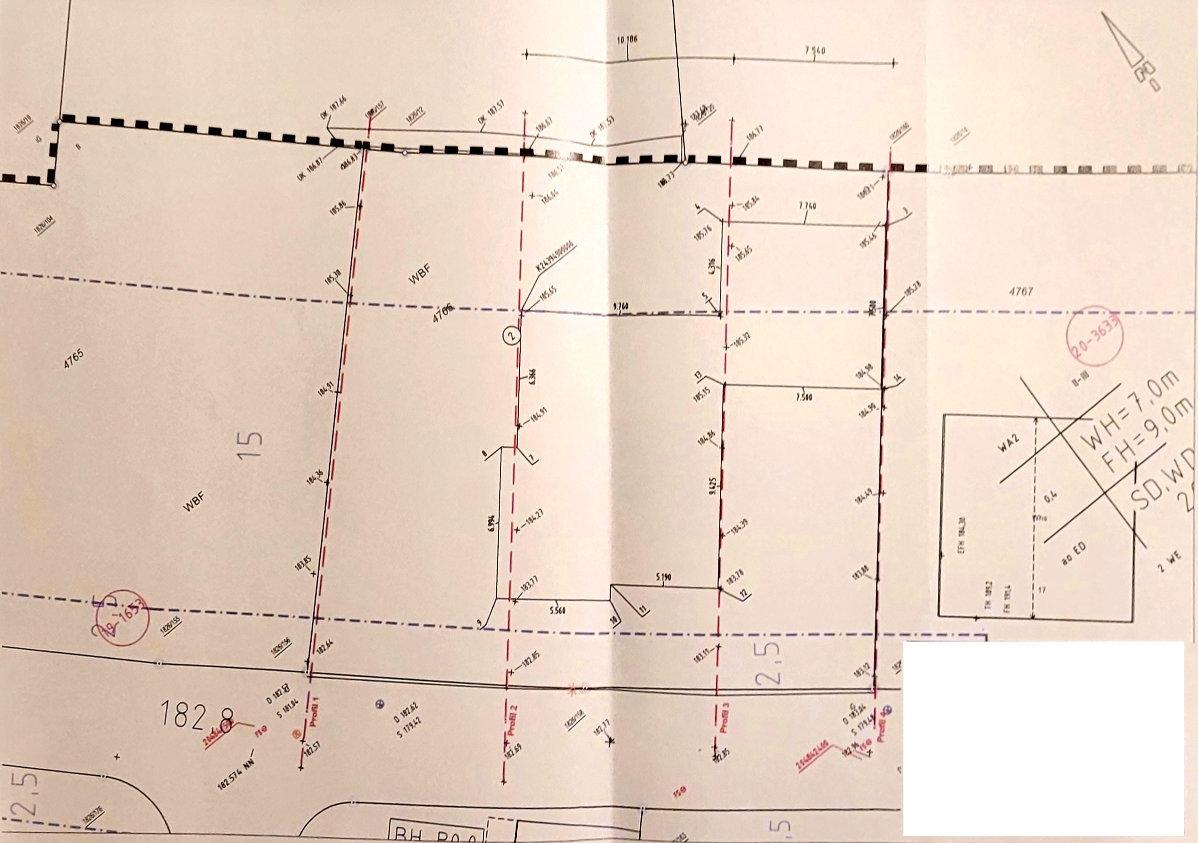

- Übersicht Grundstücksprofile (erstellt durch Ingenieurbüro für Vermessung)
- Profil Nr. 3

Mit Hanglage kann man wirklich Tolles anstellen und ein Architekt mit einer guten räumlichen Vostellungskraft ist Gold wert. Da kann ich ein aus Erfahrung sprechen. Das hilft auch Grundfehler zu vermeiden, die Laien eben so machen. Bei Deinen Planungen gehst Du nach meiner Meinung wenig effizient mit der Grundstücksfläche um - sehr viel geht für Zufahrt und Garage drauf. Auch bist Du recht großzügig mit erforderlichen Erdarbeiten, die sehr kostenrelevant sind. Hier kann ein Architekt sogar ohne Abstriche machen zu müssen mit intelligenten Losungen das Budget schonen.
Ich würde es etwas spitzer formulieren, von vermeidbaren Erdarbeiten und von der Unterlassungen dekadenter Lösungen sprechen. Viele Bauwillige versenken (durch die Domino-Kette von Verrenkungen dafür) nochmal den Preis der kompletten Garage (oder mehr) allein auf der Kostenstelle Haus-Garage-Durchschlupf.

Wir haben am Ende wegen der gewünschten Lage des Hauses für jeden Quadratmeter Wohnraum etwas über 20 Kubikmeter Erdreich (oder Felsen) bewegt. Wenn einem das nicht ruiniert ist es klasse.
Fun Fact: das Haus sieht nun wie gewünscht so aus, als stünde es schon immer da. Der Hang hat sich optisch so gut wie nicht verändert, obwohl sämtlicher Aushub auf dem Grundstück wieder verteilt wurde.
