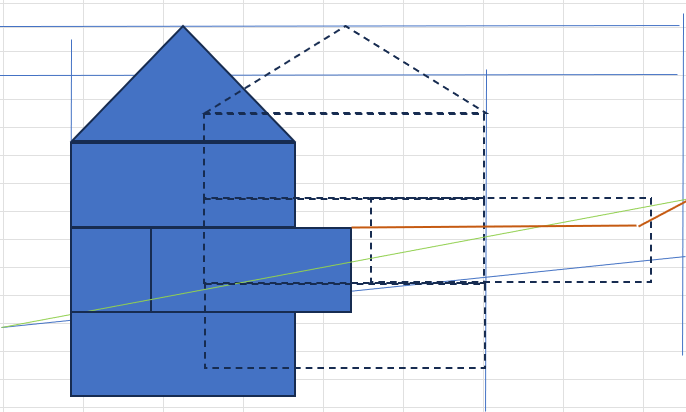

Das Haus 12*8m ist bestimmt besser als 10*10m. Nicht so weit in den Hang spart jede Menge Kosten und ergibt mehr Garten oben.
Zur Veranschaulichung.
Blaues Haus mit Dach, Gitternetz-Hintergrund und gestrichelten Hilfslinien.
Der Aufwand die Garage so tief einzugraben ist enorm. Die blaue Linie sind die 10%. Grün best. Gelände ca.19%. Braun zukünftiges Gelände mit meinem Vorschlag.
Keller sollte man weglassen.

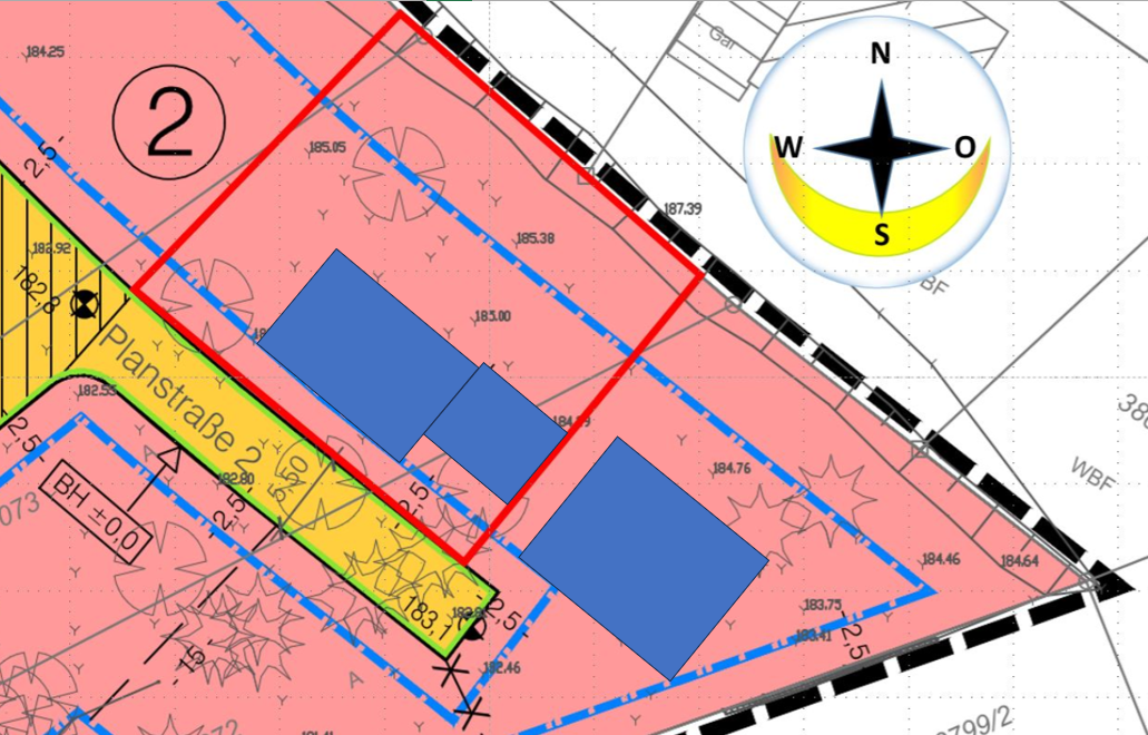

Lageplan: pinkes Gebiet mit gelber Planstraße, roter Parzellenrand, blaue Gebäudeblöcke und Kompass

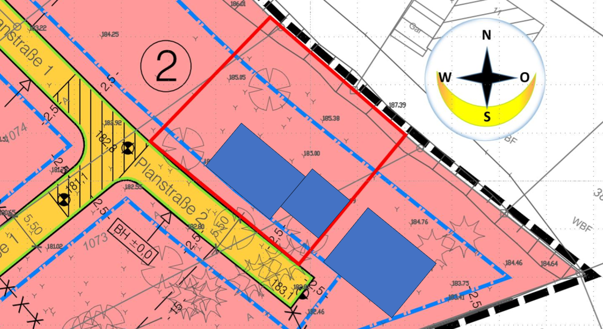

Lageplan: pinke Zone mit blauen Gebäuden, gelber Streifen, rote Umrandung, Kompass oben rechts.

Bei Dir ist dann auch der Allraum mit Terrasse im OG?
So sollte es sein. Da bietet sich sogar an die Garage auf die andere Seite zu bringen und dann das Dach als Terrasse nutzen. Fals die im Westen wirklich sein soll. Mal schaun was der Architekt dazu sagt.
Die 10 m lange Garage an der Grenze eingraben ist wohl der Geniestreich schlecht hin. Der Nachbar wird begeistert sein.
Höhenlinien wären hilfreich, die einzelnen Messpunkte wirken willkürlich ausgewählt und in der Gesamtschau nicht konsistent. Ihnen zufolge müßte das Gelände nett gesagt wirr hügelig sein. Die Straße scheint teilweise ein gegenläufiges Gefälle zum Grundstück zu haben. Die Straßenlinie soll maßgeblich als Höhenbezug sein; die Baugrenze hingegen dazu auf +2.00 liegen, obwohl sie z.B. 95 cm höher liegt. Gab es vor der "Bearbeitung durch einen Moderator" im Eröffnungsbeitrag einstmals Grundrisszeichnungen ?
