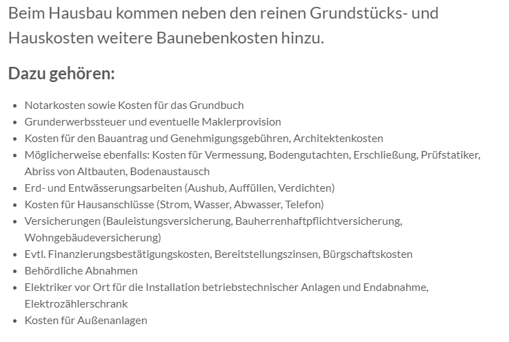

Das sind schon die Hinweise von Danwood selbst, die Danwood mit 15-20% auf den Kaufpreis rechnet. Dazu noch die Bodenplatte.
Zusätzliche Baunosten beim Hausbau: Notar, Grundbuch, Grunderwerbsteuer, Bauanträge, Anschlüsse.

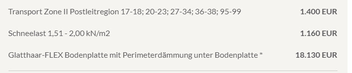

Oder das Kalkulationsbeispiel:
Preisübersicht: Transportzone, Schneelast und Glatthaar-FLEX Bodenplatte mit Perimeterdämmung
Und zuletzt wird bei mir ein Preis von 179k angezeigt, einen Rabatt gibt es für die ersten 100 Family Hauskäufer. Rechne also lieber mit 180(Kaufpreis)+40(Baunebenkosten)+20(Bodenplatte/Lieferung)=240k = mindestens 2.350€/qm
