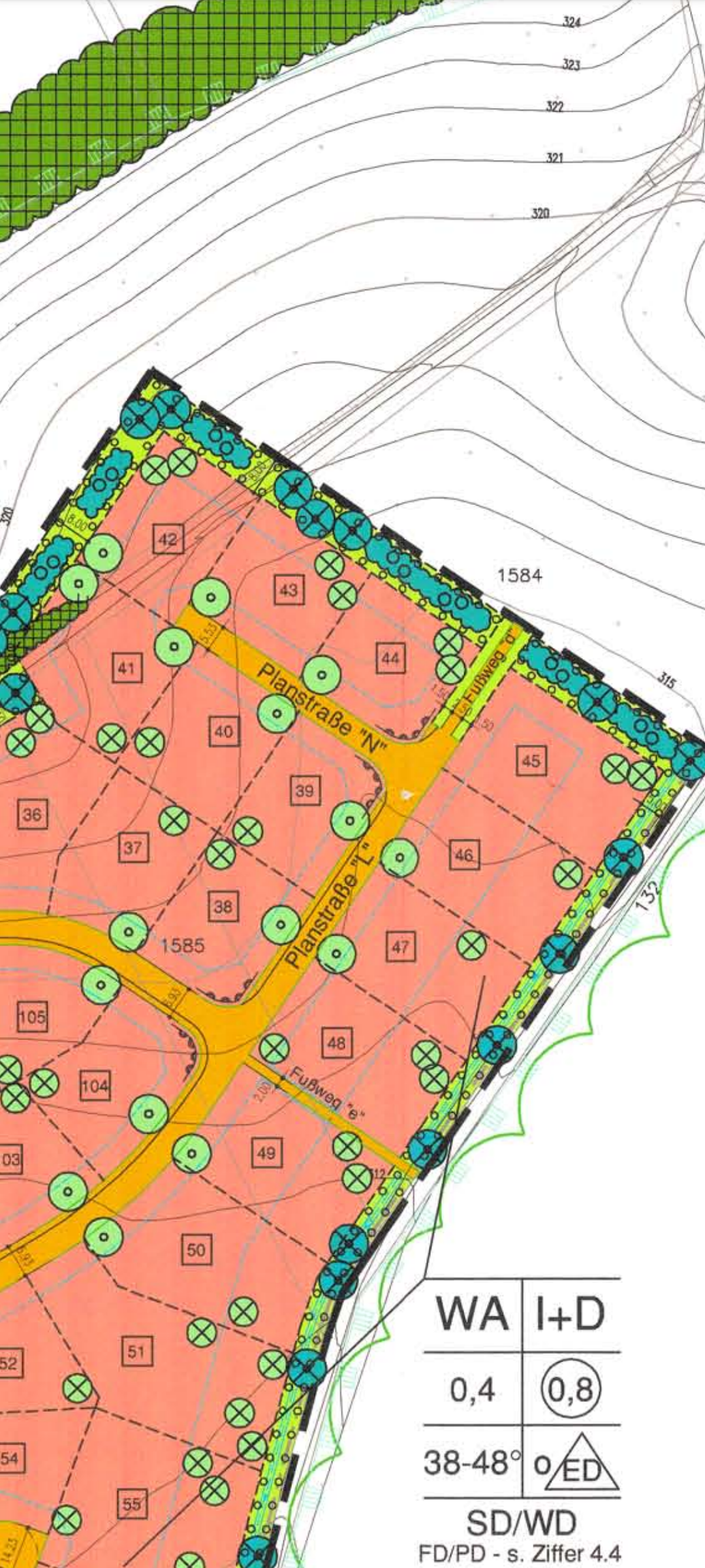

Ich hänge noch einen Übersichtsplan an, Norden ist planoben, unser Grundstück ist Planstraße L Nr. 48. Die Vorgaben des Bebauungsplanes wie gesagt werden so nicht ausgelegt. Erst kürzlich wurde ein zweigeschossiges Haus mit anderer Dachneigung problemlos genehmigt
