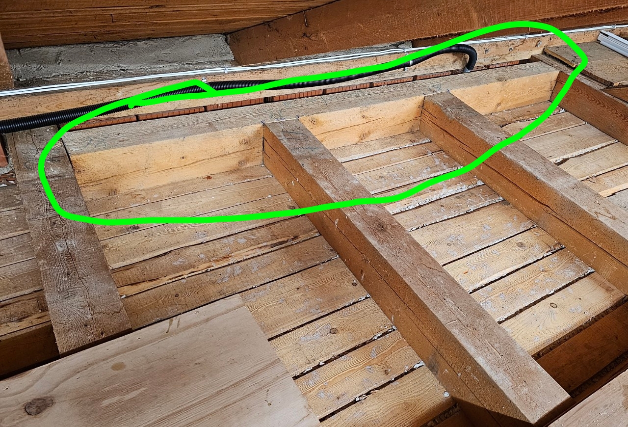

nachdem das Balkenlager nun frei ist kann ich die Dampfbremse verlegen. Die Verlegung erfolgt Quasi über das ganze Balkenlager der oberen Geschossdecke.
Leider sind ein paar stellen dabei (ca. 5cm Abstand zwischen Wand und Sparren) wo man nur sehr schlecht rankommt. Dazu sind auch Nägel dahinter versteckt was es der Dampfbremsverlegung nicht leicht macht.
Mein Gedanke wäre gewesen diese stellen frei zulassen von der Dämmung und die Folie einfach über den Balkenrand zur Wand verlegt enden zulassen. Quasi so das der unzugängliche Bereich nur mit Luft gefüllt ist.
Ist das möglich oder kann es bei zu viel Luft zwischen Folie und Decke/Sparren zu Feuchtigkeitsschäden kommen?
Die Sparren werden mit 0,32er 180mm Klemmfilz versehen und darüber diffusionsoffene Holzfaserplatten mit 80 oder 100mm. Zu guter letzt diffusionsoffene Bretter als Belag.
