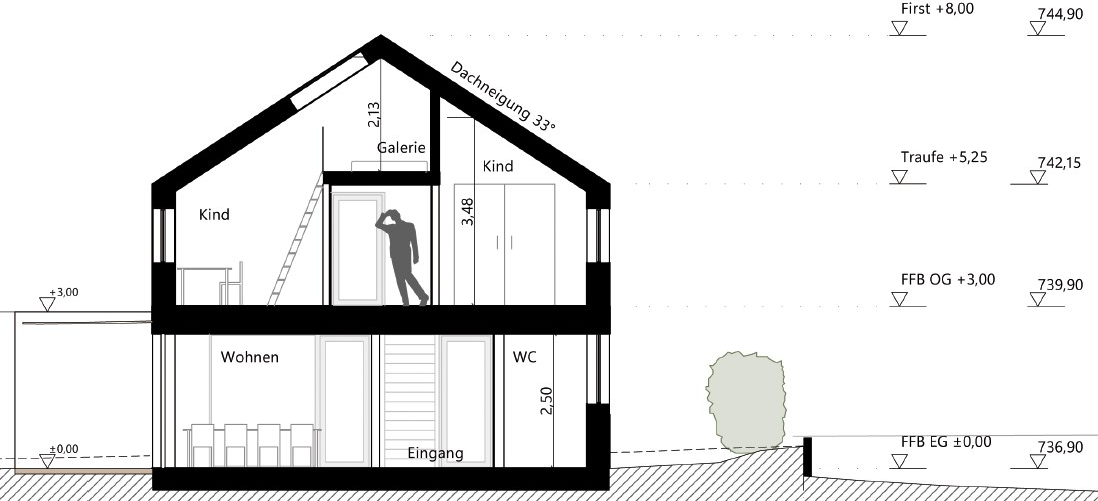

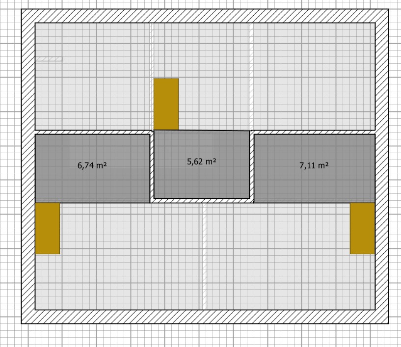

  • Die zweiten Ebenen in den Kinderzimmern 2 und 3 kommen bei Kindern ab 6 oder 7 ganz gut an. Meine Nichte hatte auch so ein Zimmer. Im Vorschulalter sind die Zimmer groß genug, dass zunächst unten ein Bett stehen kann. Was mir aber auffällt, an den Stellen, wo Raumspartreppen in die jeweilige "Bettebene" geplant sind, ist keine Stehhöhe beim Hochkommen. Man sollte also wenigstens die Dachfenster entsprechend anpassen. Und zusätzlich unbedingt prüfen lassen, ob die Dachneigung nicht noch flacher werden muss, da meiner Meinung nach die Maximalfirsthöhe überschritten ist. Und, wenn sie noch flacher werden muss, dann ist das eher eine Kriechebene dort unter dem Dach und vielleicht nicht mehr so begehrt. Bei meiner Nichte war wenigstens auf Breite von gut 2 m Stehhöhe und ein großes Giebelfenster integriert. Sie hat dort gerne auch mir ihren Freundinnen gechillt. Dazu laden die Flächen hier aber wahrscheinlich weniger ein

Was meinst du mit der Maximalfirsthöhe die ist laut Bebauungsplan:
FHmax: 745,30 ; THmax: 742,15
Im entwurfsplan ist sie:
First: 744,9 ; Traufe: 742,15
Oder hab ich ein denk Fehler? oder meinst du falls ich die Dachschräge verändere komme ich bei der Firsthöhe drüber?

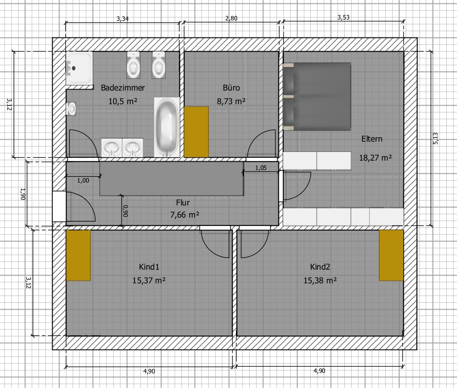

Ich tue mich mit dem Zeichnen schwer, insbesondere damit, das Erdgeschoss und das Obergeschoss so zu gestalten, dass alles gut funktioniert. Ich habe es trotzdem versucht und eure Vorschläge so gut wie möglich umgesetzt. Die Fenster habe ich noch nicht eingezeichnet.
Was mir gar nicht gefällt, ist das Badezimmer im Obergeschoss. Hat jemand vielleicht eine Idee oder sogar eine Skizze dazu?

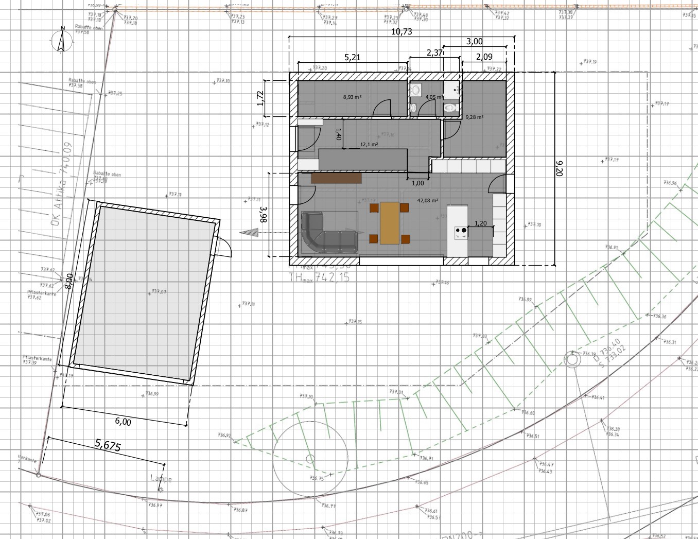

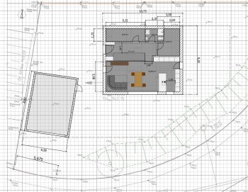

Was mich stört ist das die Straßen Lampe nur 5,6m entfernt von der Grundstücksgrenze ist also ist die Einfahrt etwas schmal oder passt dies?
Würdet ihr diese versetzen lassen?
Was kann ich noch optimieren oder ist die Optimierung von mir verschlimmbessert?
Grundriss eines Hauses mit Küche, Essbereich, Wohnzimmer, Bad; Gelände mit Maßen.
Grundriss eines Hauses mit Elternzimmer, zwei Kinderzimmer, Büro, Bad und Flur.

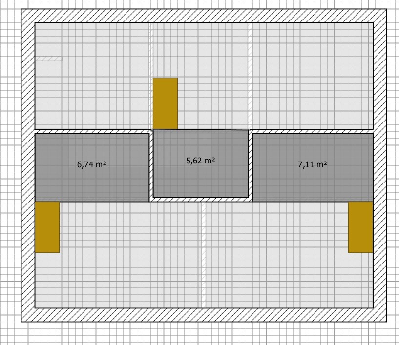

Grundriss mit drei grauen Räumen (6,74; 5,62; 7,11 m²) und gelben Türen.

Kurze Info: Ja, die Garage befindet sich im Westen,
. . Und mit Strassenlampe. und wegen der Lampe hatte die Garage zum Nachbarn einen Abstand. So erklärt sich auch der Abstand.
Dass eine Auffahrt so breit wie die Garage sein muss, von diesem Gedanken solltest Du Dich trennen. Denn auch auf dem eigenen Grundstück kann man sein Lenkrad nutzen. Über die Länge der Auffahrt sollte dies kein Problem darstellen.
Dennoch würde ich eine Versetzung tatsächlich beantragen, damit die Garage an die Grenze gebaut werden kann.

Im OG sind die Kinderzimmer deutlich besser, sodass man auch ein Bett unten stehen haben kann. Macht Euch aber bewusst, dass auch im Büro ihr oben bei der Stiege nur 1,20/1,40 als Stehhöhe haben werdet. Bedeutet: ihr könntet in Kombi mit dieser Stiege und gebückter Haltung ins Straucheln kommen. Es ist also nicht gerade der optimale Stauraum.
Ansonsten kann ich nur den Rat geben, dass Ihr dem Architekten da noch einmal ran lässt. Bedenkt, dass seine Zahlen Rohbaumaße sind. Da kommt also noch was ontop auf die Wand, nämlich Putz und Fliese. An der Treppe das Geländer. Das kann mit Haltern oder Pfosten auch 10cm auftragen.

@Abartig ... im Schnitt ist Firsthöhe 8 m eingetragen... ah, aber ich verstehe gerade, gut, ich hatte es als Tippfehler in der Checkliste gesehen, dass da 744,9 standen und dachte 7,44, na denn ok, aber du siehst trotzdem die wirklich geringe Stehhöhe im Galeriebereich.
