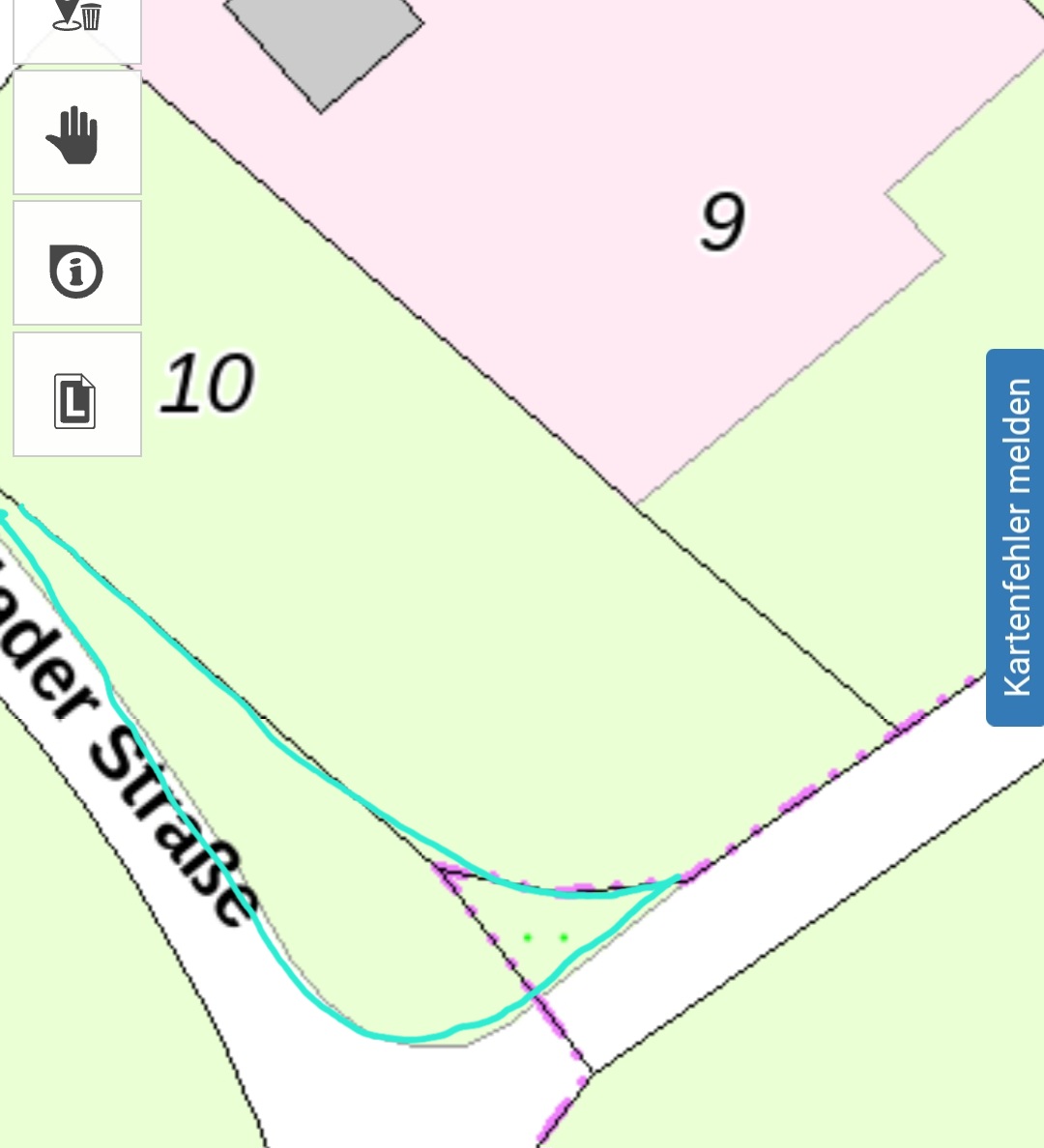

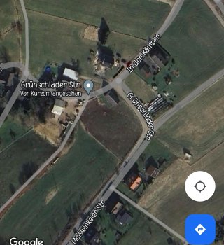

Das Bundesland ist NRW. Oberbergischer Kreis.
Angefügt ist ein Bild aus Google Maps sowie der Ausschnitt von Tim Online. Die grün eingezeichnet Fläche ist das Stück der Gemeinde, auf dem der Tank eingelassen werden soll. Flurstück 10 ist unsere Fläche, bereits erschlossen (Wasser, Abwasser, Telefon, Gas liegt alles bis 1m Abstand zum Grundstück)
Satellitenaufnahme eines kleinen Dorfes mit Feldern, Straßen und Häusern (Grünschlader Str.).

Wenn ich das richtig sehe, sind rund um Dein Grundstück nur privilegierte Gebäude (aus der Nutzung in der Vergangenheit oder bis heute).
Nur deutlich gen Süden kommt normale Bebauung.
Insofern sehe ich ein klare "Nein" zu einer wohnwirtschaftlichen Bebauung. Unabhängig vom Löschwasserspeicher.
