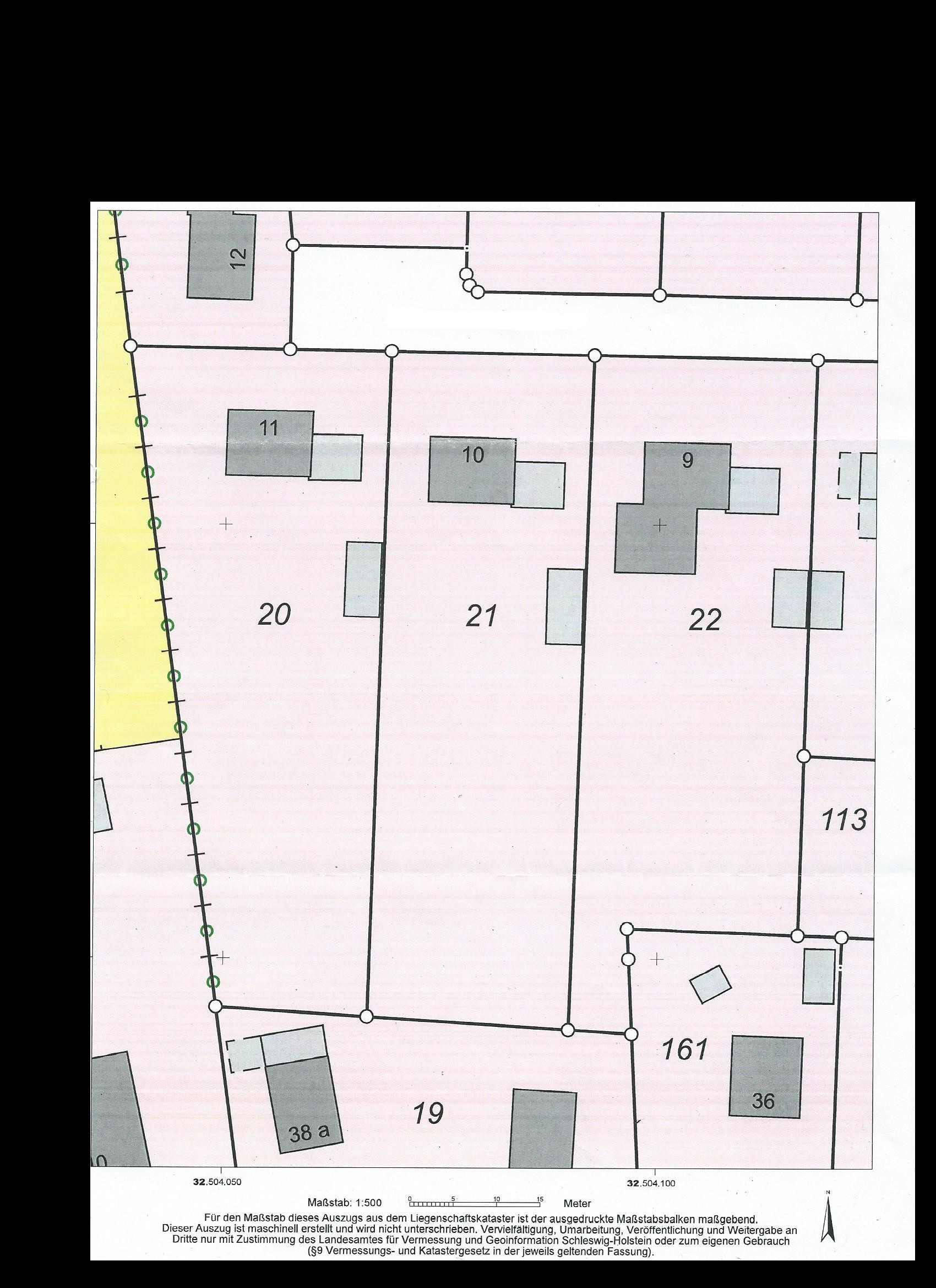

Das Grundstück ist jetzt mit unserem Wohnhaus (Bj. 1957) bebaut und zumindest ich wohne hier schon fast 18 Jahre, mein Mann seit 5 Jahren. Vor drei Jahren hatten wir mal die Babauung im hinteren Teil mit Grundstücksteilung in Betracht gezogen. Das wurde uns auf Vorabfrage negativ beschieden. Jetzt ist also Abriss und Neubau geplant.
Danke im Voraus
Größe des Grundstücks: 1800m² Haus Nr. 10 oder Flustück 21
Hang: Nein
Grundflächenzahl: keine Bebauungsplan vorhanden
Baufenster, Baulinie und -grenze : Auf Höhe des jetzigen Hauses

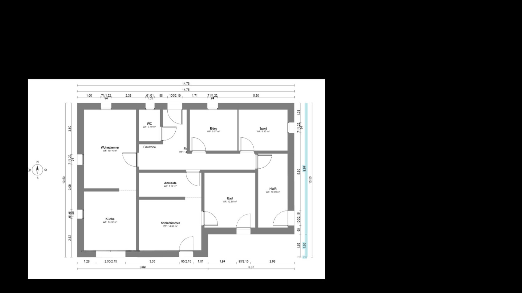

Hausgrundgriss stammt vom Planer eines Bauunternehmens, Raumverteilung ist Do-it-Yourself
Was gefällt besonders? Warum? Direkter Zugang von Küche und Bad auf die Terrasse, Schlafzimmer mittig, da nervige Nachbarskinder
Was gefällt nicht? Warum? Das das Badezimmer zur überdachten Terrasse führt, hätte ich lieber auf der Küchenseite.

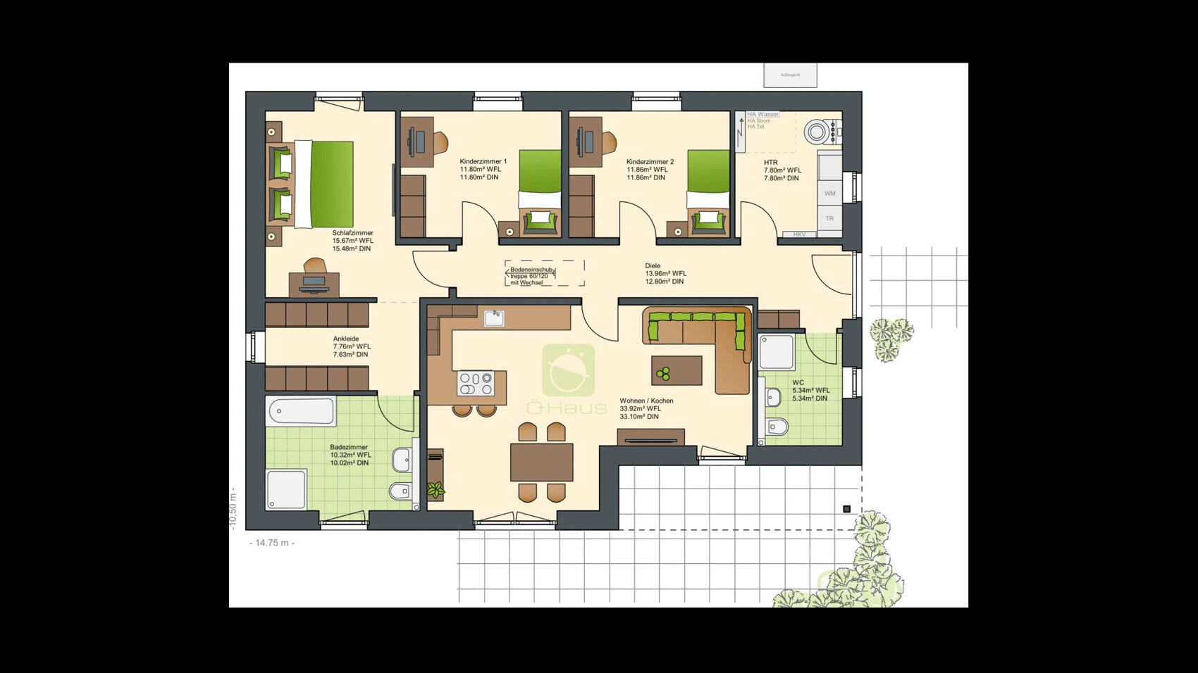

Der originale Hausentwurf der Aktion hatte uns sehr angesprochen. Eigentlich auch die Raumaufteilung. Bis uns auffiel, dass das Schlafzimmer kein bodentiefes Fenster braucht und dann auch die Lage genau des jetzigen entspricht und die Nachbarn zu der Seite mal dezent anstrengend fürs Ausschlafen sind.
Was hat denn angesprochen? Welche Aktion von welchem Häuslebauer?
Wie ist der Originalgrundriss?
Ja, ehrlich gesagt: das sieht man. Da stimmt zum einen die ganze Zonierung nicht, zum anderen die Ausrichtungen der Räume.
Des Weiteren bekommt man durch Lage von einigen Türen das wenigste an Nutzfläche der Räume (mind. Küche, Büro, Ankleide). Maße funktionieren nicht in ihrem Nutzen (mind. TK, Ankleide)
Die Fenster erreichen nicht die DIN. Und überhaupt: wo ist denn die Offenheit und Großzügigkeit, die ein Einfamilienhaus ausmacht?
Wie schon gesagt: interessant ist der Ausgangsentwurf (nicht nur Grundriss, sondern ganzes Haus)
Summer27 schrieb:
Gebäudetyp: Barierearm,
Was verstehst Du darunter? Barrierearmut sehe ich jetzt erst einmal nicht, dazu gibt es zu viele Wände, kleine Räume und Schlauchräume. Wenn erst einmal Möbel eingezeichnet werden, sieht man Engpässe. Einfaches und offensichtliches Beispiel: wenn in der Ankleide erst einmal ein Schrank steht, wird es eng!
Zur Zonierung: schlecht, wenn man vom Durchgang TK erst durchs ganze Haus muss.
Schlecht, wenn man das WZ als Durchgangszimmer plant. Mag ohne Kinder nicht gravierend sein, aber schön ist die Aufteilung nicht.

Wohnraum als der Aufenthaltsraum mächtig klein im Verhältnis zu Bad oder Schlafzimmer.
Passt...

Gibt es Abmessungen vom Grundstück und bestehenden Haus?
hanghaus2023
08.07.24 19:32
Ist die Garage an der Grenze? Ist der laute Nachbar im Osten oder Westen?
2D-Hausgrundriss mit Wohnzimmer, Schlafzimmern, Küche und Bad
Das war der Aktionsgrundriss von Öhaus.
Angesprochen hat uns der eigene Bereich mit Schlafzimmer/Ankleide/Badezimmer. Zusätzlich der überdachte Terrassenbereich, hier an den Wohnbereich angrenzend. Wobei wir auch überlegt hatten hier Wohnbereich und Küche zu tauschen. Sowie zwei weitere freie Zimmer.
Wo der Esstisch eingezeichnet ist, hatten wir den Bereich als frei, ich will nicht verschwendet sagen, betrachtet. Wie eingangs bereits erwähnt, nutzen wir das jetzige Esszimmer auch nicht.
Das hab ich nicht anders erwartet. Fenster hab ich nur irgendwo rein gemacht, damit der Raum überhaupt eins hat. Ich hab nicht geglaubt dass ich eine unentdeckte Inselbegabung habe, für etwas für das man mehrere Jahre studiert oder zumindest ne Ausbildung zum Bauzeichner macht.
Unter Barrierearm hatten wir uns aktuell vorgestellt in hoffentlich mehr als 30 Jahre auch noch mit dem Rollator überall gut im Haus hin zu kommen. Die Bestandsimmobilie hat zum einen eine Treppe und zum anderen Türen mit gerade mal 75 cm Breite.
Kannst du das nochmal erläutern, das versteh ich tatsächlich gerade nicht. Danke.
Die Garage ist an der Grundstücksgrenze im Osten.
Zum Thema Zonierung gebe ich Euch komplett recht. Das haben wir aktuell nicht berücksichtigt. Das jetzige Wohnzimmer liegt auch in der gleichen Ecke mit Nord-West-Ausrichtung im EG. Generell kommt bei uns dazu, dass wir beide Gamer sind. Das heißt nach dem Abendessen sind wir in über 80% der Abende dann im Büro. Die übrigen 20 % sind wir dann im Wohnzimmer bzw. jetzt im Sommer im Garten.
Das Grundstück hat ca. 24mx75m. Das jetzige Haus müsste ich mal nachmessen.
