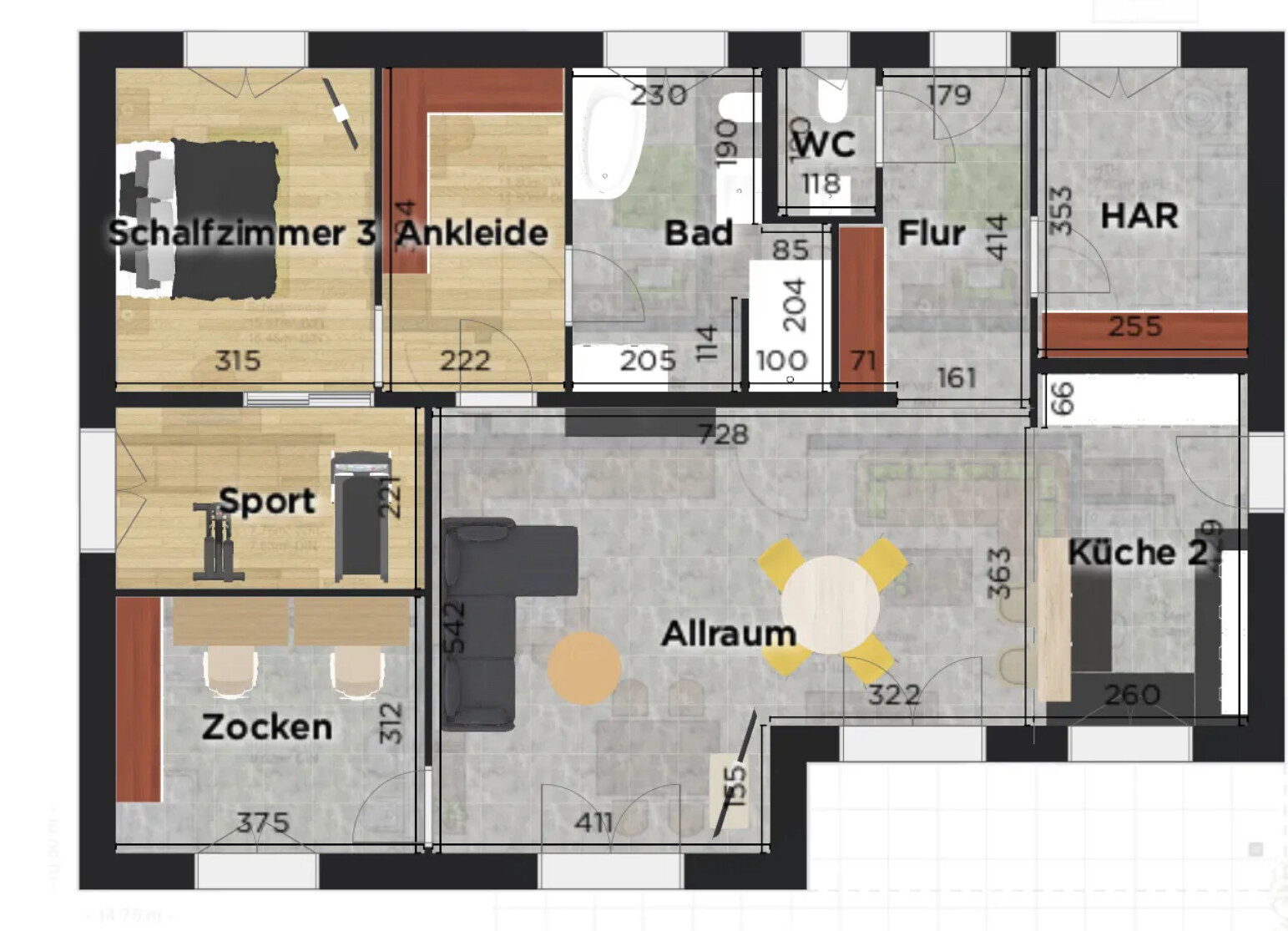

Summer27 schrieb:
Wow, auf jedenfall schon mal Danke, für die Arbeit, die du dir mit dem spontanen Entwurf gemacht hast.
Gern.
Summer27 schrieb:
starren Vorgaben wie alle Zimmer gehen vom Flur ab und einem mittigen Eingangsbereich trennen sollte.
Summer27 schrieb:
ob wir wirklich einen Nebeneingang brauchen oder den Hauseingang nicht wie originär vorgesehen an die kurze, also Ost-Seite setzen.
Auch der Nebeneingang gehört zu starren Vorgabe bzw. Gedanken, die sich viele Bauherren machen, die mit Kindern und Hunden eher den Eingang sauber halten wollen. Das muss man aber nicht unbedingt zu zweit übernehmen, wenn es keinen Grund hat.
Treppenhäuser und Flure, von denen Räume abgehen hat Den Vorteil, dass man bei Familien eine Zonierung hinbekommt, sodass man sich gegenseitig nicht stört und jeder auch mal sein Ding machen kann. Das kann man zu zweit vernachlässigen, wenn der Tagesablauf es zulässt.
Summer27 schrieb:
Einzig der Sportbereich fehlt mir persönlich noch. Laufband und Rudergerät sind nicht sonderlich dekorativ. Deswegen hätte ich Sie gern aus dem Wohnbereich.
Da sind wir aber auch schnell in dem Bereich, wo eben die 110qm nicht mehr reichen.
Die 100/110qm Häuser, die ich kenne, die haben keine Ankleide und eben nur - neben eines übersichtlichen Allraumes - ein kleines Zusatzzimmer als Büro/Gast. Die haben dann auch nur eine kleine Gäste-Toi und sind nicht barrierearm.
Ich schlage dann oft doch eine Treppe in ein Dachgeschoss vor, welches dann ausgebaut einen großen Allzweckraum hat und ggf Abstellmöglichkeiten. Bedeutet aber auch wieder mehr Kosten . .
Im Prinzip ist zu sagen, dass Ihr einen Grundriss braucht, der im Ess- und Wohnbereich so wandelbar ist, dass Ihr statt Essen Eure Zockerleidenschaft nachgehen könnt und ggf. später umfunktionieren könnt. Ein vom Standard-Grundriss her geplantes Büro oder Kinderzimmer dann als Sportzimmer. Und es muss ja auch nicht barrierearm sein. Der Rollator scheint ja eventuell gar nicht gebraucht zu werden?!

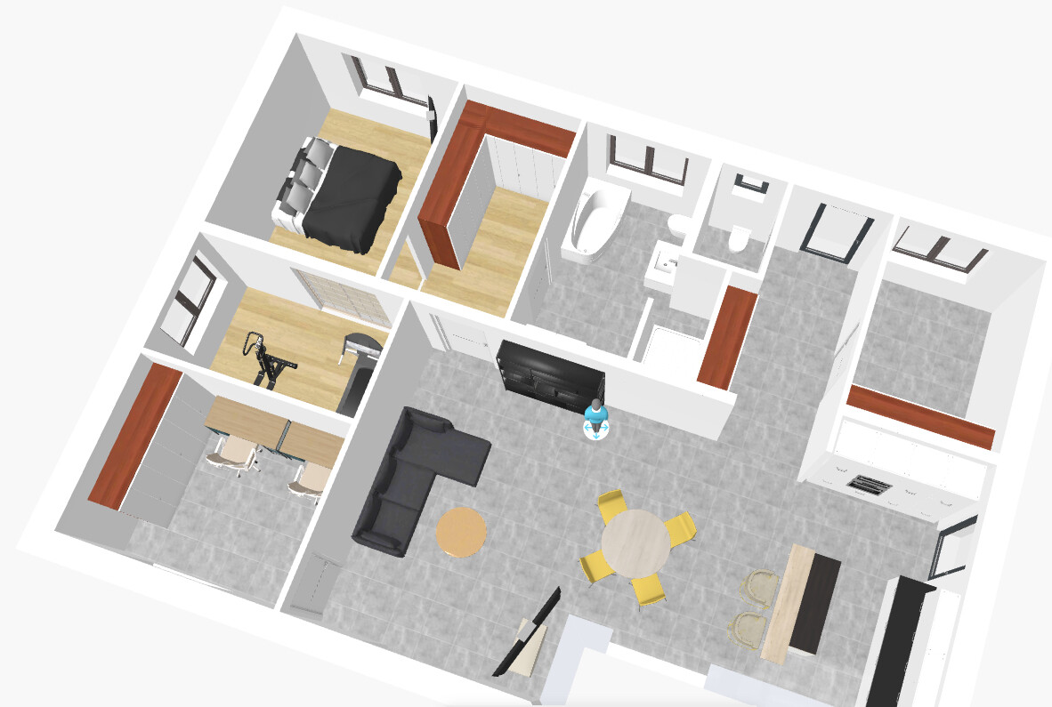

Ich habe jetzt noch etwas modifiziert. Es ist nicht barrierefrei oder -arm, aber man kann da sicherlich bis ins hohe Alter drin leben - inklusive Sportarea.
Tisch habe ich dennoch eingezeichnet, aber auch einen Tresen an der offenen Küche. Wenn Küche geschlossen werden sollte, ist das auch kein Problem. Auf eine Außentür habe ich im Trocknungs-Raum verzichtet, denn die Eingangstür ist ja erreichbar. Und wenn man Bedarf hat, kann man die Seitentür der Küche nutzen. TV hängen an den Wänden, Sport könnte man mit Schiebetür öffnen, um von dort aus Fern zu schauen.
Waschmaschine und Trockner stehen in diesem Fall im Bad.
Für 2 Personen ein nettes funktionelles Haus. Wenn es später nicht ausreichen sollte, muss man planunten anbauen und WZ und Zocker-Zimmer vergrößern.

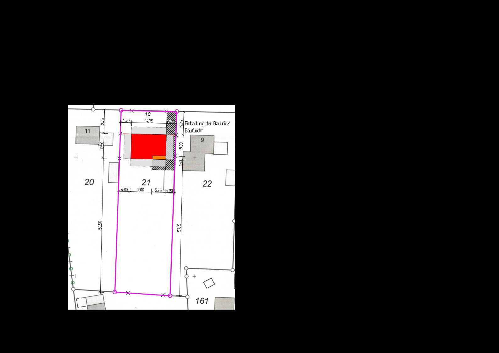

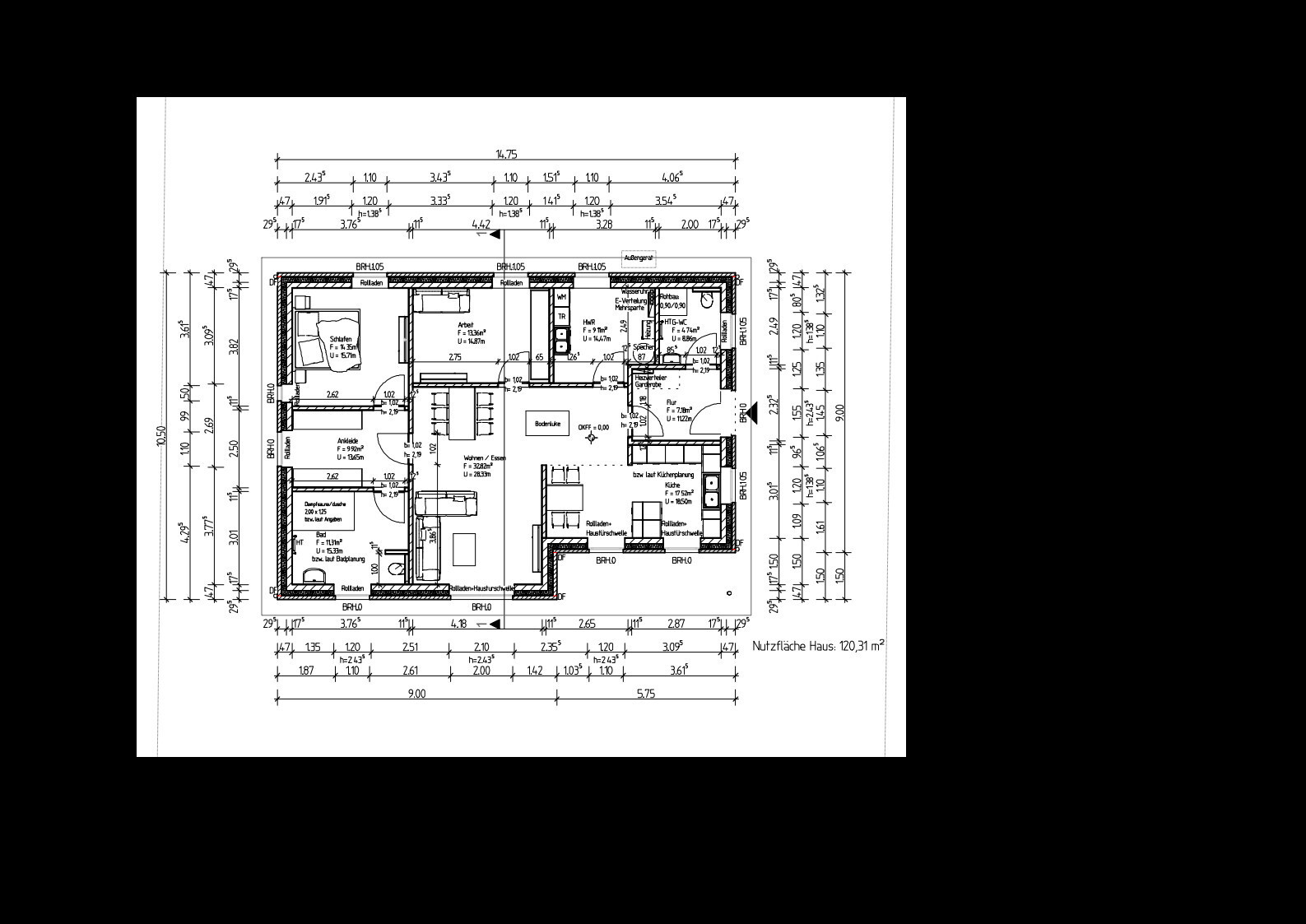

Wir haben jetzt einen Grundriss, der uns mit Ausnahme des schmalen bodentiefen Fensters im Schlafzimmer sehr zusagt. Nur mein Bauchgefühl grummelt und ich weiß nicht, ob das jetzt Torschlusspanik ist oder wir irgendwas wichtiges/sinnvolles übersehen. Daher bin ich für Rückmeldungen nochmals dankbar.
Bauplan mit pinker Umrandung des Grundstücks Lot 21; roter Baukörper im Inneren.
Grundriss eines Hauses mit Räumen, Maßen und Wänden.
04.10.24 09:21
Häh?
Wo ist denn jetzt die alte zu erhaltende Garage?
Wo ist das Sportzimmer?
Erst gar kein Esstisch und jetzt 2xEsstisch? Und wenn man sie nicht stellen würde, lauter unnutzbare=nutzlose Flächen.
Dieser Plan hat doch nichts mehr mit dem zu tun, was @ypg mal zusammengestellt hat aufgrund eurer Anforderungen.
